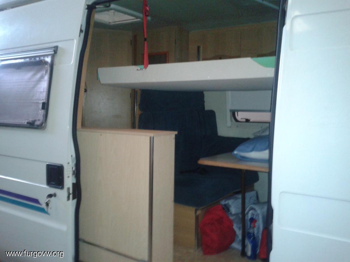

arispe
Esta es mi cama del techo. La camper venía preparada, pero añadimos la cama de
arriba y el mueble lateral
