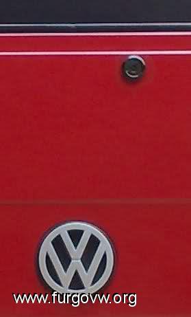

Hola, Sorgi, pues la camara la puse donde va el limia trasero, hay que limar un poco para darle el diametro de la camara y luego pasar cables hasta el salpicadero.
Ahi va una foto para los incredulos !!! jajjajaja

Para  saber poco de electricidad te lo montastes bien para instalar la camara.
Yo echaria mucho de menos el limpia trasero, sobretodo en dias de lluvia, aunque la camara te ha quedado bien.
Como se ve en la pantalla y donde la instalastes?
