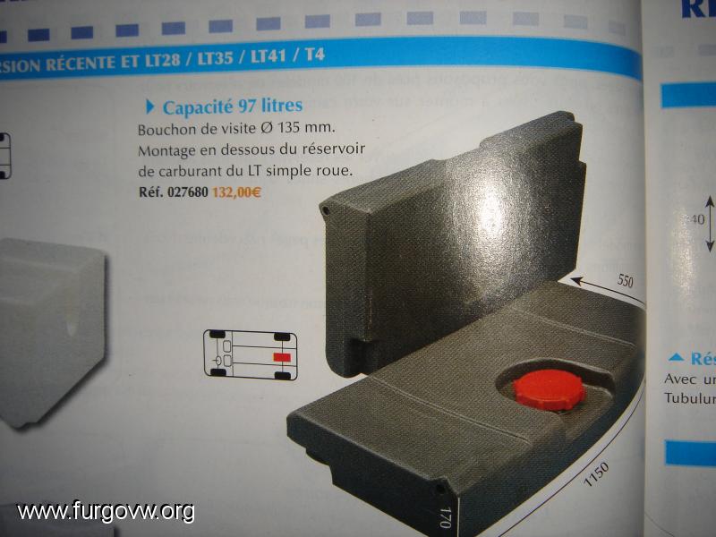

Cita de: dankos en Septiembre 25, 2008, 21:33:52 pm
me gustaria saber si el de mahou es de algun tipo de auto, para buscarlo...
hay varios modelos, te pongo los q tengo yo mirados q creo q caben(son del catalogo de narbonne de este año)
este va debajo de la puerta corredera, creo q cabe sin problemas ya q la calefaccion va en el otro lado
este va donde la rueda de repuesto q es el q quiero poner yo
De todas formas hay varios modelos q caben, si necesitas mas info dime

El deposito bajo la rueda de repuesto,sacrifica la rueda o sea no llevaremos rueda. Con respecto al otro debajo de la corredera, crees que queda bien?-
pronillo
Hola, yo llevo un deposito de 40 litros para la ducha debajo de la corredera, le quiero quitar para poner uno de 100 en el lugar de la rueda de repuesto, pero yo SI voy a llevar rueda de repuesto,
montaré una galleta de Golf V en el lugar del deposito de 40 litros, es decir, debajo de la corredera, entra perfectamente, mas un compresor y un kit antipinchazos.
