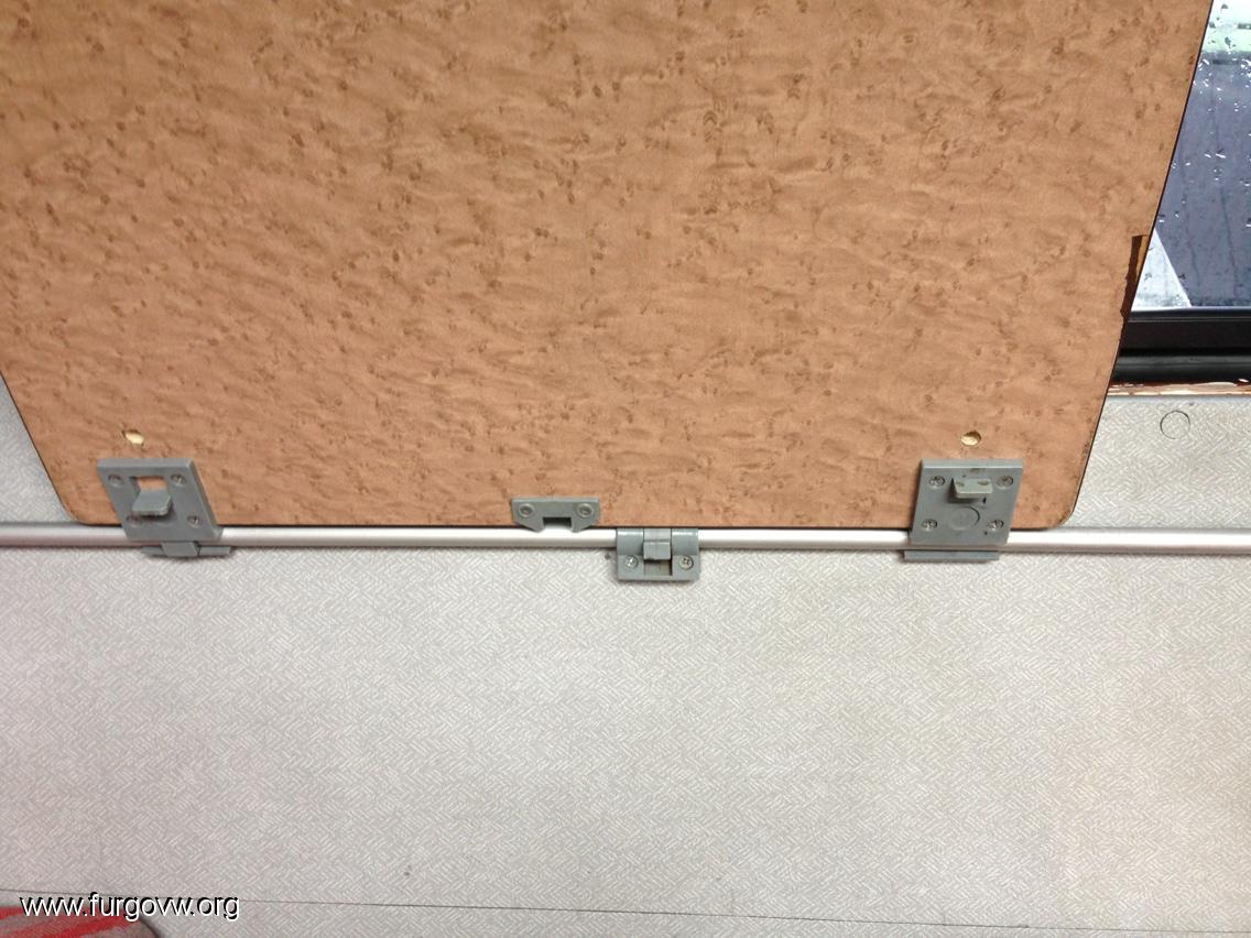

Importante, la parte del freno solo sirve para cuando la mesa va MONTADA.
Pensaba que era para que cuando no la usas ( plegada ) no se moviese en marcha.
Asi como bien dijo Sirvillo, a la mierda con esa pieza.
Por si le sirva a alguien:
rinyt5
holla , peça do meio não serva para nada????? teno una igual ,mas não percebo como montar????ajuda
