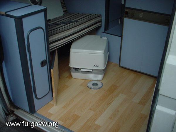

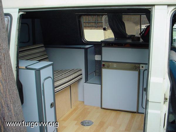

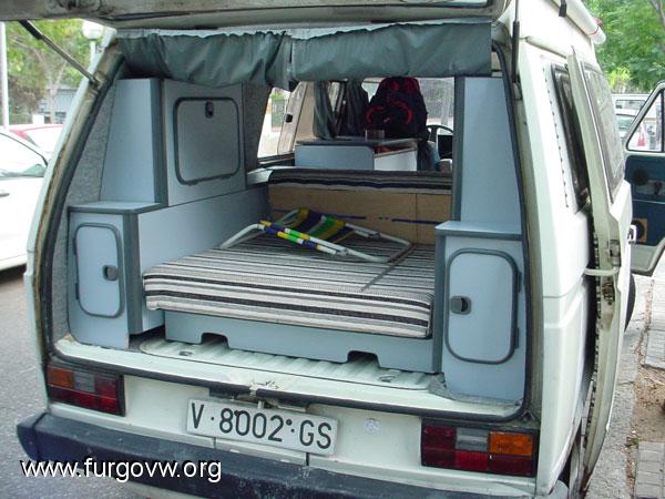

pensaba que era el único tío raro en el foro, ya veo que somos más... mi furgo lleva la misma distribución que la tuya, bueno, parecida... las fotos que cuelgo no son de mi furgo, son de una que le hice a un amigo copiando mi distribución excepto en la cocina, mi nevera es de arcón y eso me obligo a cambiar unas cuantas cosas, bueno, ahí van las fotos...
como verás el portapotty lo llevamos debajo del asiento cama, en mi furgo, al ser de techo alto sin cama arriba lo que he hecho es apoyar la cama a la altura de los muebles, 40cm por encima de lo normal... de esas manera me queda un maletero como el de las t4, eso con una de techo bajo no lo veo viable pk queda muy poco espacio para "maniobrar" en la cama.
la gran ventaja de esta distribución es que el peso está más repartido, los armarios son pequeños, lo cual también es una ventaja, los armarios grandes sólo sirven para meter trastos y no volver a encontrarlos, más valen 4 pequeños que 1 grande....
