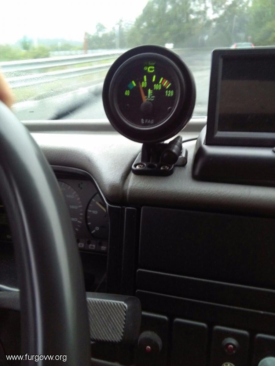

A ver si aquellas que llevéis las compuertas de los ventiladores permanentemente abiertas podéis arrojar un poco de luz sobre una duda que tengo. Antes de abrirlas la temperatura del reloj de temperatura adicional que llevo marcaba sobre los 92ºC llaneando. Este finde la temperatura en ningún momento llegó a pasar de 80ºC, tengo que deciros que es la primera vez que pillé la furgo desde que le abrí las compuertas. También he de decir que el mecánico me cambió la localización del sensor de temperatura, por lo que ahora no sé si será cosa del cambio de localización o si es por la abertura de las compuertas. Deciros también que el marcador de temperatura del cuadro no me funciona. ¿A qué temperatura os va el motor a vosotros?
Adjunto foto del marcador adicional.

Pues lo suyo sería volver a poner el sensor de temperatura del reloj en el sitio donde estaba antes para poder comparar, en cualquier caso decirte que lo de tener permanentemente abiertas las cortinillas no deja de ser un "apaño", en el sentido de que las T4 que llevan cortinilla en el radiador tienen diferente termostato (abre antes) que las que no lo tienen (por ejemplo las nacionales), con lo que en invierno les cuesta más (y a veces no lo consiguen) alcanzar la temperatura óptima de funcionamiento (sobre 90º), lo cual tampoco es bueno porque circular con el motor frío causa desgastes prematuros por falta de fluidez del aceite.
Yo en tu caso, si pensaras en dejar permanentemente abierta la persiana del radiador (o quitarla), le cambiaría el termostato también aunque en su dia lo que yo hice con mi ex multivan 2.4 fue comprar el aparato de apertura de la persiana (no recuerdo ahora como se llama), que me valió unos 70 y pico euros y así quedó de origen y sin problemas.

¿Entiendo que si cambio el termostato por una de clima cálidos (entiendo que es el que llevan las T4 nacionales) debería de solucionarse? Lo del recolocar el sensor en su sitio tengo claro que lo haré antes de nada, no vaya a ser que el lugar actual dé pie a lecturas erróneas.

Cita de: PutxoAskatu en Noviembre 13, 2017, 20:51:17 pm
Gracias Cima.
Exacto.

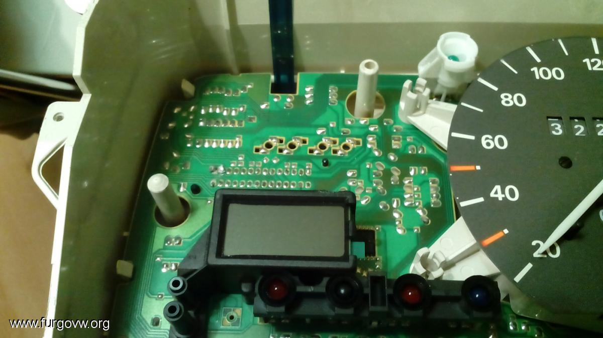

Hoy le pusimos de nuevo el termostato que abre y cierra las rejillas de los ventiladores para ver si así alcanza temperaturas óptimas de funcionamiento con normalidad, mañana haré un rodaje para ver. La localización del sensor de temperatura adicional me dijo que es mejor dejarlo donde está, que es el lugar adecuado (entre bloque y culata) ya que al ser aéreo y no interno el lugar en el que estaba antes no era muy apropiado. Por la mañana rodé tras cerrarle las lamelas del ventilador, en el reloj me marcaba 88ºC mientras que el agua del vaso de expansión marcaba 95ºC. A esa temperatura se encendió la primera velocidad del ventilador, por lo que entiendo que tiene el termocontacto de origen. Voy a ver estos días si el mecanismo de apertura de las lamelas abre adecuadamente.
Mañana tras una rato rodando mediré temperatura del vaso de expansión de nuevo comparando con la lectura del reloj.
Lo que me fastidia sobre todo es no tener un sensor de temperatura interno como es el de origen (el que marca en el cuadro). Decir que este sensor funciona, el problema debe de estar en el cuadro. Ya repasé las soldaduras logrando revivir la aguja del combustible pero no la de temperatura.
¿Qué opináis?

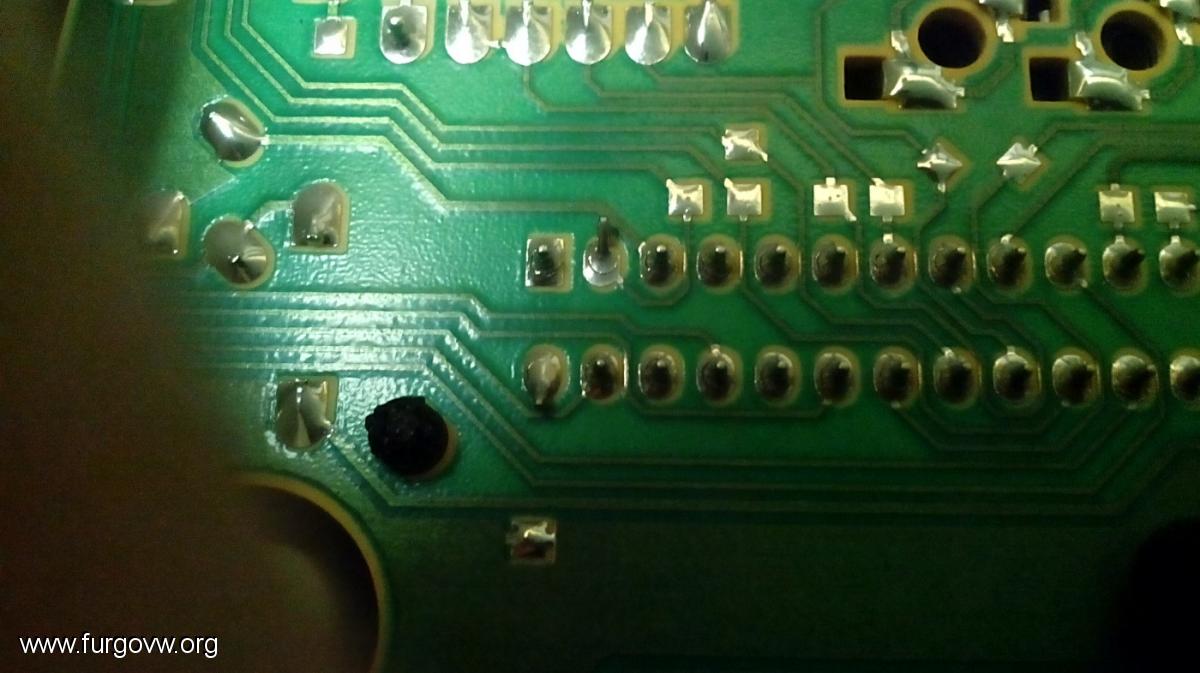

revisa la hilera de conexiones de debajo del relog de temperatura y nivel(está metido a presión, sale tirando de él hacia arriba, sin miedo)
mira cómo los tenía yo...repasados con estaño de hilo finito de todo lo resuelves en nada
PutxoAskatu
Haizkolari, ¿podrías ponerme la misma foto rodeando la fila a la que te refieres? Es que no sé exactamente a la que te refieres y no vaya a ser que la lie, jejeje.
Por cierto, tu cuadro no es igual al mío, el tuyo es como el primer cuadro que aparece en este post y el mío como el segundo: https://www.furgovw.org/index.php?topic=243678.0
¿Serán iguales esas soldaduras?
Muchas gracias, si lo arreglo gracias a esto (llevo tiempo intentándolo) te mando unas birras por seur.
esas dos líneas de soldaduras son el conector de 28 pines, no tiene pérdida
mi cuadro es de un passat... entran perfectamente en las t4a, son prácticamente iguales
