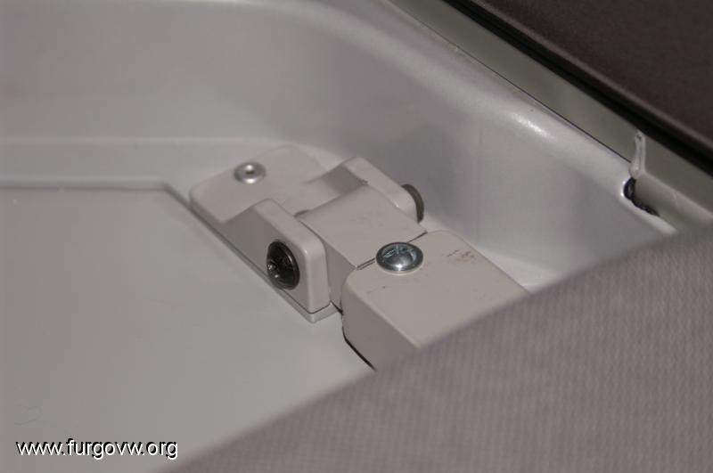

Aprovecho para comentar un problema que tuve con la cama de arriba, y aunque no es el tema específico de este hilo me parece interesante comentarlo porque fue un pequeño marrón. Se me rompió la bisagra que permite subir/bajar la cama. El "chasis" de la cama es un tubo hueco con sección rectangular, y el extremo es un taco macizo que entra en el tubo apenas un centímetro.
Pues bien, el taco macizo y el tubo están pegados con una junta de soldadura, y esta junta fue la que se cascó. Al saltarse la junta, el amortiguador de ese lado tira del tubo rectangular separandose de la bisagra.
Conclusiones a las que llegué:
- El sistema es mas frágil de lo que aparenta, parece una barra maciza muy sólida pero es una pieza pegada a otra.
- Se me rompió un día que manipulé la cama con una sola mano, probablemente no subí el techo nivelado (no tiré del centro) y al subir la cama torcida seguramente se forzó el punto de soldadura.
-  Pregunté en el concesionario y la única solución que me daban era cambiar todo el sistema, finalmente me lo arregló un amigo taladrando las dos piezas (tubo y taco) para pasar un tornillo y evitar que se salga.
- Si os pasa en un viaje, se sale del paso con la cama bajada, pero conviene soltar los amortiguadores porque tiran tanto que no permiten colocar el chasis de la cama en su sitio. No hace falta decir que al quitar los amortiguadores no se puede tener la cama levantada, pero al menos se puede dormir en ella.
