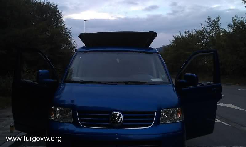

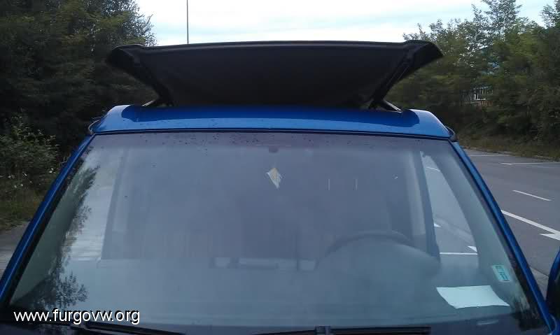

Hola Urgozo,
Fotos guays... mira esto es identico a las bajadas de mi techo - solo que no tengo los golpes esos pequeñitos del que dices.  Curiosanmente nos hicimos amigos de una familia con cali de 5 años y mira por donde que el techo les pasa igual - por cierto - cali nuevo nuevo nuevo en el conce (nuevo como de recien venido del barco el dia anterior - le subieron el techo y bajaron con una caida bastante mas pronunciada de lo que demuestras en las fotos... mira -no es que este descontento con esto - a mi me sigue funcionando bien - pero aqui los concesionarios en Inglaterra pasan un poco del tema - es mucho pedir que me expliquen la razon de esto?  Me parece nos merecemos por lo menos alguna explicacion no? que me digan "oye esto es normal - no se preocupe - todos los calis nacidos de antaño tienen lo mismo y es muy normal!" pero na de na....
Bueno al tema de los golpes esos pequeñitos - a mi me parece que tienes aire en el hidraulico -no se como comprobar o quitar eso pero me parece que alguen en este foro lo ha mencionado -por algun sitio lo he oido comentar - suerte!
Calicasas
Cita de: Urgozo en Agosto 15, 2011, 23:00:59 pm
Bueno chicos, hoy he vuelto a revisar el techo detenidamente, lo he subido y bajado y os cuento, cuando sube lo hace perfectamente hasta la mitad, aqui la bomba empieza a sonar a forzada y va subiendo a golpes muy pequeñitos pero al final tras un buen rato dandole y haciendo alguna pausa para que la bomba no se queme llega arriba, subiendo no le apreciamos nada, salvo que le cuesta mucho de mitad para arriba a la bomba.
Reviso los cilindros y las zonas cercanas a ellos y no vimos resto alguno de fuga de aceite por ningun lado.
Procedemos a bajarlo, de nuevo le cuesta mucho comenzar a bajar, muchisimo pero tras esos momentos que se hacen largos viendo como suena la bomba forzada comienza a bajar poco a poquito y finalmente como siempre correctamente, peeeero, mirar cuando esta ya casi abajo lo que vimos desde la parte delantera, unas imagenes vale mas que mil palabras;
Resultado, que pensais? uno de los cilindros va mal no? sera algo de esto ya que la bomba la vimos bien de aceite y sin fugas.
Aunque algo que nos extraña es porque al subir hasta la mitad no sube descompensado?? sera que hasta la mitad sube bien y luego comienza a descompensarse y por ello le cueste mas a al bomba?
Y ahora la pregunta del millon, a los que os han cambiado alguno de los cilindros cuanto os han clavado en el concesionario??? mas que nada para ir haciendonos una idea ya que esto dudo que lo podamos reparar uno mismo no??
Un salud0!!
