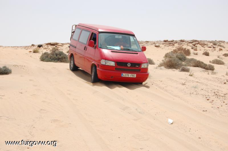

Buenas, yo tengo una syncro califor. 2,4 d, y yo no la veo capaz de meterse por arena como la de la foto, ¿Es la mia, o es que para disfrutar bien de una syncro hay que: amortiguadores, ruedas y partir de un 2,5 tdi?
Un saludo...

A lo mejor es que hay que probar  ;D .Yo ahora me meto con un ibiza por donde hace años me lo habría pensado con un vitara.
P.D. Claro que a veces me paso de listo y tiene que tirar de mí

Erjavi en la primera foto el vehiculo que abria la caravana era un peugeot 505 traccion trasera con mas de 20 anyos, la conduccion es fundamental para terrenos complicados, es question de meterse y probar segun las circunstacias, es la unica manera de conocer tu vehiculo y saber de que situaciones te puede sacar. Ya te digo que una T4 normal por ahi no pasa por mucha conduccion que tengas, pero una syncro con una buena presion de neumaticos, aqui lo tienes.

El motor ayuda, como todo, pero no es lo mas importante. Antes que preocuparse por el motor, yo me preocuparía por las ruedas. Es un hecho que si el neumático no agarra, da igual que tiren 2 o 4 ruedas. ¡Hay que agarrarse! El mejor ejemplo lo tienes en las estaciones de esquí donde utilitarios normales con ruedas "de bicicleta" de invierno (de laminillas o contacto, como prefieras llamarlas) se rien a la cara de todo terrenos (mejor "todo caminos") de alta gama con ruedas anchas como rodillos pensadas para ir a 250km/h por la autovía. Es lamentable. El único sitio donde unos rodillos casi lisos pueden servir es en la arena.
Yo creo que lo mínimo que debería montarse en una Syncro que pretenda salir del asfalto es un neumático tipo GoodYear Cargo Ultragrip, que sin ser para 4x4, al menos tiene buen taco para la nieve y se defenderá en el barro. Si quieres mas garantías (y mas ruido, no nos engañemos), pues unas BF Goodritch AT deberían darte lo que buscas (ojo, que la rueda mas estrecha es una 215/75 15).
Ahora mismo yo llevo unas Grabber AT2 que de dibujo son casi como las BF AT pero con compuesto de invierno. Las compré porque mi idea era solo evitar poner cadenas en la nieve y porque eran mas baratas (25€ menos por rueda) pero como se suele decir... lo barato sale caro. Me las estoy comiendo, literalmente. Dudo que me aguanten 15.000km (al menos la delanteras, tendré que rotar). Las próximas BF AT casi seguro. En el foro hay gente muy contenta con las Cooper Discoverer ATR, que son menos radicales que las BF AT, pero mas cómodas en carretera seguro. No se como van en barro porque nadie se ha pronunciado sobre eso. Además son casi 30€ mas baratas que las BF AT y si vas a cambiarlas todas de golpe, eso ya es una buena excusa.
Vaya, menudo tostón... A lo que iba, si tienes una Syncro y quieres salir del asfalto o cubrirte las espaldas en caso de nieve, cambia las ruedas por algo decente. Suspensiones y protecciones de bajos son secundarios.
