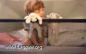

Por cierto hoy en el Ikea he visto una tela de red super barata y super resistente para hace una red protectora de literas.. 'Antideslizante de alfombras', ha sido de casualidad, he probado a ver si rompia un cachito de la que habia de muestra en un cesto y ni de coña, es la ostia de fuerte.. y valia 5€ un trozo de 3m x 2 o algo asi..
morga57
pues yo conozco tb esa tela, hasta tengo una bajo la alfombra del salon y no se me habia ocurrido.... ya tengo muy avanzada la cama de los niños. estoy planteandome ponerle directamente una red de las que venden en las tiendas de niños. son esas que tienen un mecanismo que las mantiene en 90 grados y si lo sueltas ya gira hacia alante y atras. Asi no tengo que liarme a coser nada. espero tenerla lista la semana que viene y colgare fotos

Pues, en la Cali T4, lo hemos resuelto con una red de separacion para perros (dios mio, si me oye mi mujer), que va atada arriba a dos pequeños anclajes que atornille al techo (snif) y abajo, a cuatro argollas que atornille (mas ¡snif) al suelo de la cama superior. Pero queda de lujo y no permite hacer puenting, ni subiendose al borde superior. A ver si tengo un rato y subo las fotos.

pues a ver si me las enseñas porque si queda bien es una buena opción, el problema es lo de los agujeros. ¿los haces asi sin mas o hace falta algo en especial?, quiero decir, habrá que sellarlo para que no se meta el agua no?

Pues los agujeros, con tornillos rosca-chapa cortitos que no atraviesen el techo. Eso quiere decir que, si cuelgas algo realmente pesado de ellos, los arrancas, pero, como la red es elastica, el peso de la cria haciendo el gamba con la red no la ha arrancado aun.
