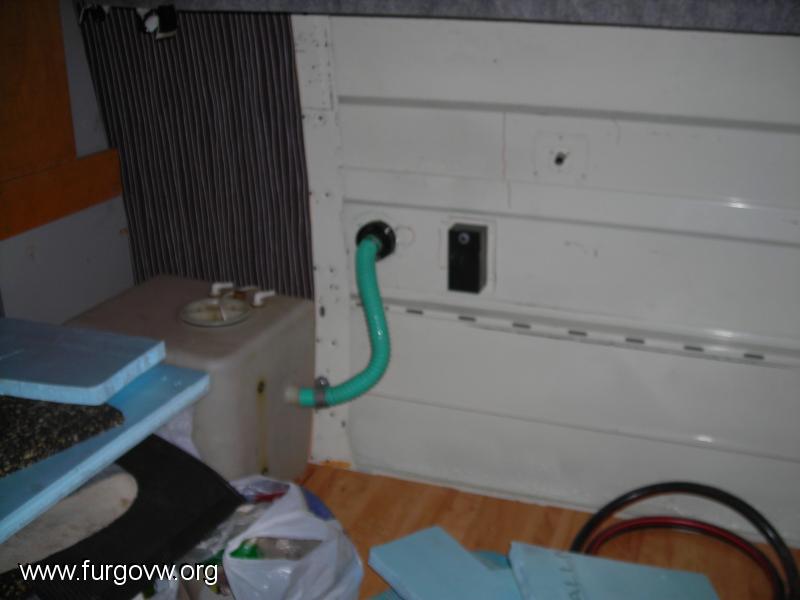

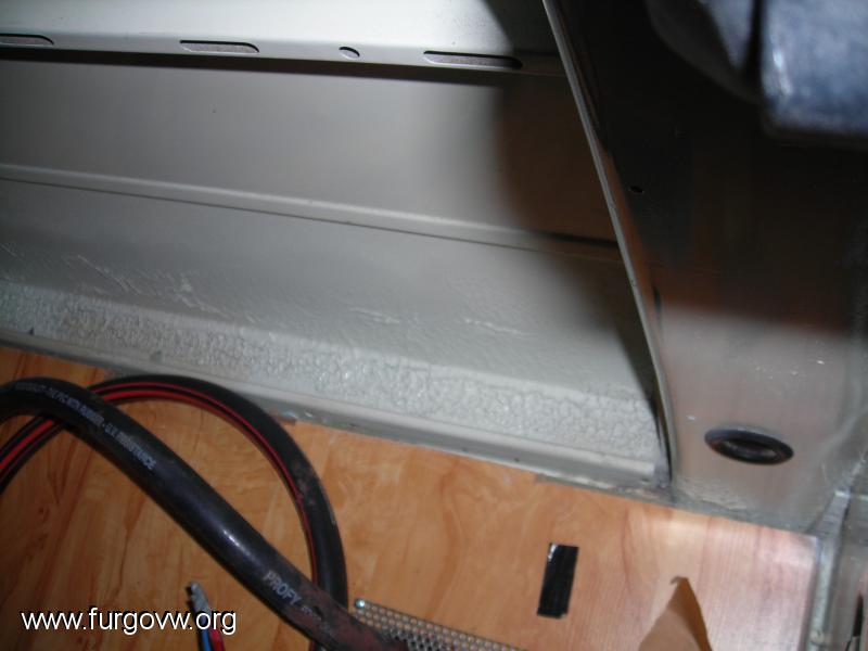

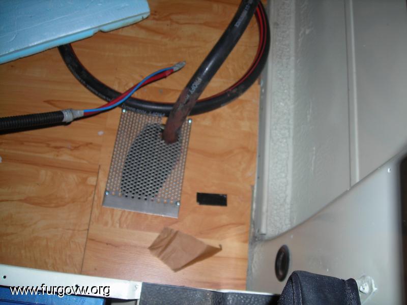

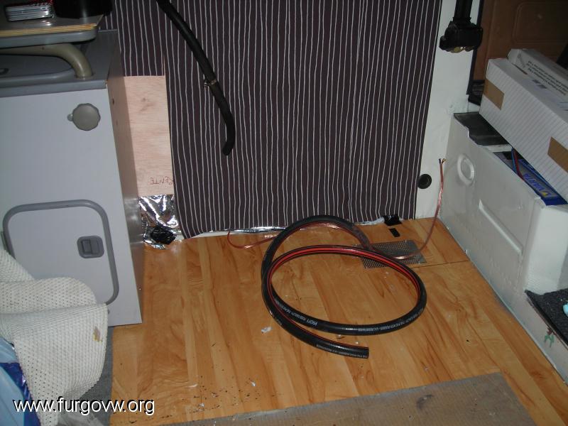

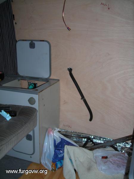

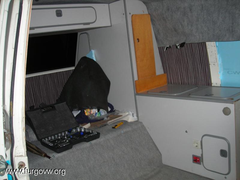

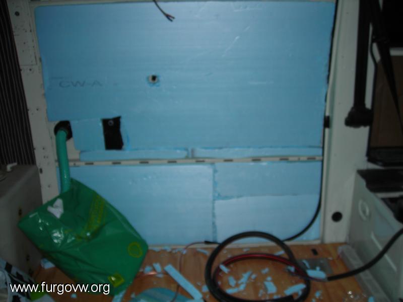

bueno, pues aquí sigo con la crónica...

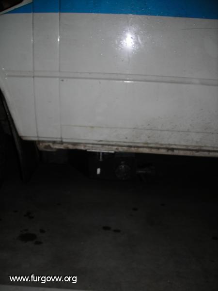

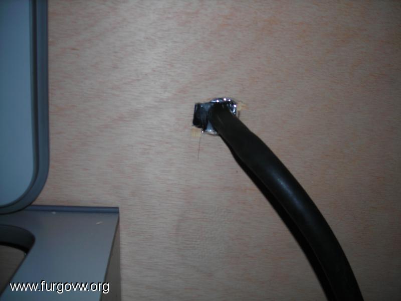

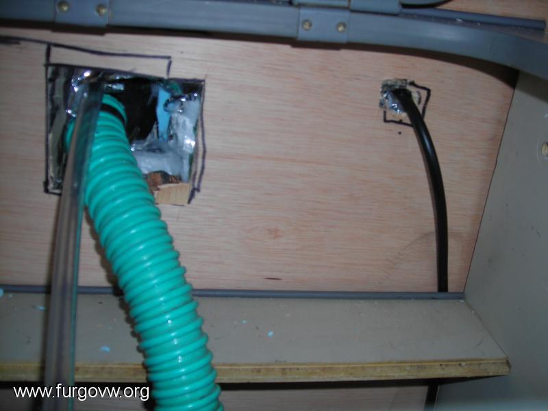

se le instalaron a Nina las tomas exteriores de agua, luz y chimenea de la nevera
también se colocó una rejilla de aireación inferior por la que pasa la manguera de desagüe del fregadero
se colocó en los bajos el depósito de grises
y se aprovechó también para sanear y pintar la parte inferior del panel derecho y de paso se pintó también el soporte del asiento doble y los laterales

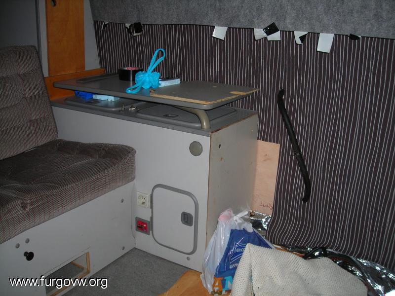

una vez hecho esto se han colocado las mangueras de las tomas exteriores, se ha colocado el aislante azul y doble capa de aislante de 5 capas (=10 capas) por debajo del panel de contrachapado de 3mm. tal y colo se hizo en el resto de la furgo

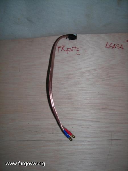

también se pasaron los cables para el fluorescente que irá encima de la cocina
para proceder a empapelar el citado panel

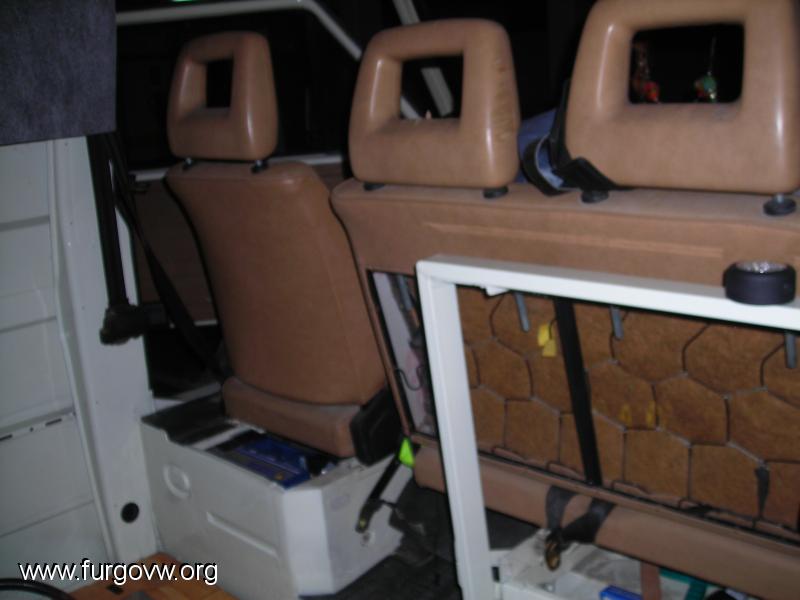

también se colocó una tira de moqueta con una capa de aislante por debajo para cubrir donde apoya el asiento cama y el colchón (mención especial a gael... .ereselmejor)
bueno pues una vez hecho esto me queda el pelearme con la electricidad y atornillar el asiento cama y mueble cocina a chapa...cada vez falta menos!!
saludos!!

efrén: las puertas de los muebles es una putada que sean así, con lo bonitas que son las originales, verdad? mañana mismo si no se tuercen los planes voy a cubrir esas puertas con el papel pintado que le he puesto a las paredes, de esta forma van a entonar con el resto de la furgo... yo creo que van a quedar bien...porque pintarlas de gris me parece que va a ser un "querer y no poder" pues no van a quedar ni de leguas como las originales...aparte si el papel no mola se quita y listo, y después ya pintaré...además me ha sobrado mucho papel pintado, hay que reciclar!!
en fins, ya colgaré fotos cuando tal...
por lo de cortar chapa, todo es empezar...al principio da no sé qué, pero después ves las utilidades que ofrecen y la verdad es que hay que hacerlas "sí o sí"....
que conste que yo se lo llevé a mi chapista, que yo de herramentas eléctricas ná de ná, si tuviera que hacerlo yo mismo no lo haría nunca...  ;D
saludos!!
