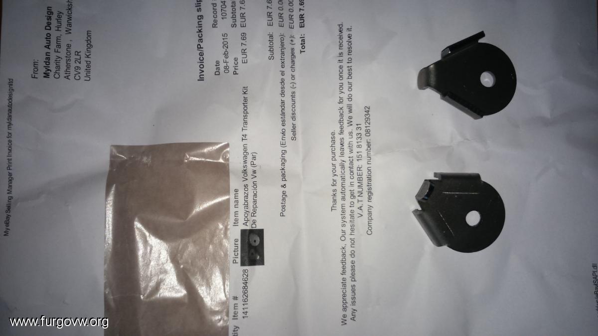

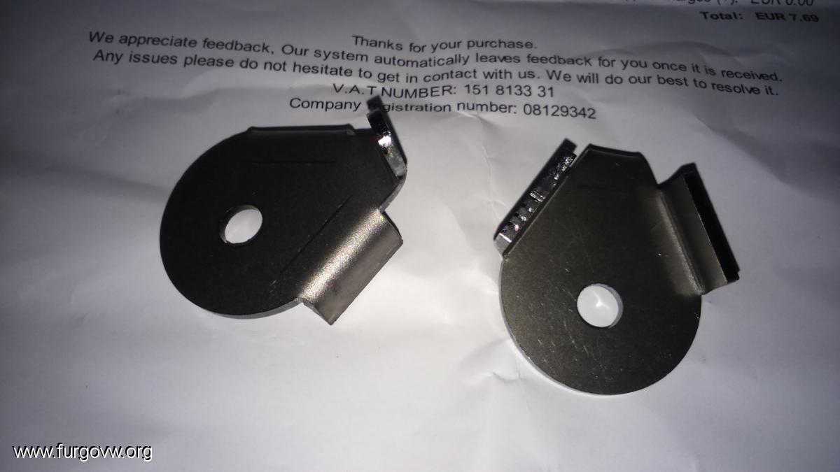

Cuando fuí a ponerme con tu brico, descubrí por ebay que vendían unas piezas que se adaptaban a la original. El kit de 2 piezas 7,69€. Así que no me lo pensé y la compré con mi cuenta paypal y a los 8 días en casa desde UK. Os pongo unas fotos de las piezas:
La url donde compré las piezas es: http://www.ebay.es/itm/like/141162684628?limghlpsr=true&hlpv=2&ops=true&viphx=1&hlpht=true&lpid=115
Gracias por vuestra ayuda.
