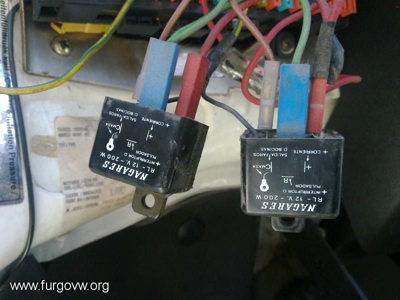

que funcion tienen estos reles que me han aparecido a lado de la cja de fusibles? faros o antinieblas o ..? como su conexion no es muy VW, por eso dudo, que creeis?

Hola Maniobra
es o era común antes que se podía hacer más o menos de todo colocar bombillas de 100Wts en los antiniebla. Supuestamente solo los usas en casos de mala visivilidad y antes no le daban tanta caña.
El caso es que si pones las lámparas de 100Wts tienes que poner eses relés porque sinó el consumo derritiría la llave de luces.
