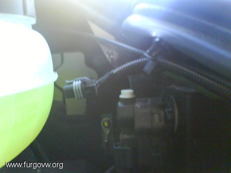

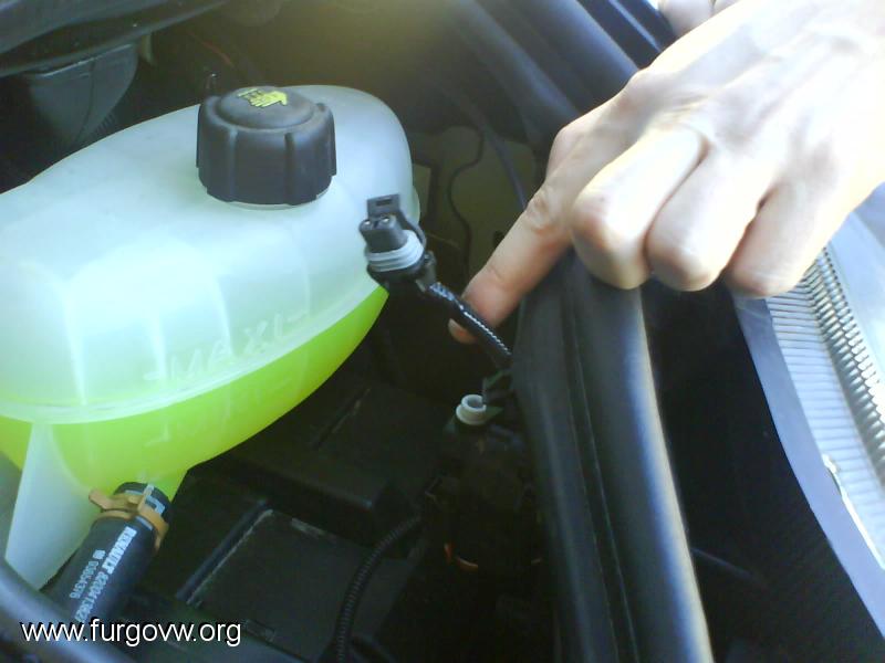

Hola a todos, tengo una pequeña dudilla.
El otro día fisgando por el motor me encontré con un conector que no estaba conectado a nada...simplemente está ahí. en las fotos aparece la zona, es a la izquierda junto al líquido refrigerante pegado al lateral interior de la aleta. Es una trafic Generation nueva, quisiera saber si alguna otra lo trae así sin usar o que va ahí conectado si se puede saber.Seguramente sea algún extra que yo no tengo cogido.
iruieka
Buenas!
La verdad es ke no te puedo ayudar kon tu duda, pero yo (ke tambien tengo una generation) enkontre este otro, ke si no me ekivoko es otro distinto y tambien viene sin konektar
Un saludo y esperemos ke alguien nos pueda sacar de dudas.
Renolto
Hola iruieka, si te fijas en mis fotos parece que ese conector si lo tengo y está conectado porque en tu foto aparece el mismo tubo corrugado que en la mia y en mi caso parece que continua...ya te diré si veo algo.
De mi tema parece ser que nadie sabe nada....yo en el libro de taller he encontrado esto y pone que es el "sensor del captador de choque"....solo quisiera saber si en otras generation está también desconectado. La mia tiene 1 mes.
Vennga que alguien le de un vistazo a su motor y me diga algo..
Gracias.
elturu
hola a todos....... tengo una respuesta para renolto sobre ese conector que tiene suelto:
es muy frecuente que en casi todos los vehiculos queden conectores y enchufes sueltos, debido a que son preinstalaciones que estos llevan hechas , por lo tanto no es necesario que este enchufado en ningun sitio. ;D
por ejemplo si te compras la furgo sin antinieblas delanteras, le quitas las tapas embellecedoras te encontraras con el cableado listo para conectar los faros, si miras en la caja de fusibles te encontraras el alojamiento para el fusible, y si miras en el cuadro veras el conector para el interruptor todos sueltos y sin funcion aparente, asi que estate tranqui tron, que si no esta conectado esq ahora mismo no te sirve. .loco1 .loco2
apusin
Wenas!!!
Renolto ese conector en tu caso esta anulado porque la botella de expansión del liquido refrigerante de tu Van no lleva sensor de nivel, o puede que lleve otro chivato intalado en algun tramo del circuito. Las hay que llevan un tapón que tiene una valvula parecida a las cisternas de los WC, que controlan electricamente que no te falte agua de motor, y asi mediante un pitido o una luz en el cuadro de instrumentos te indica que tienes que añadirle agua de motor.
