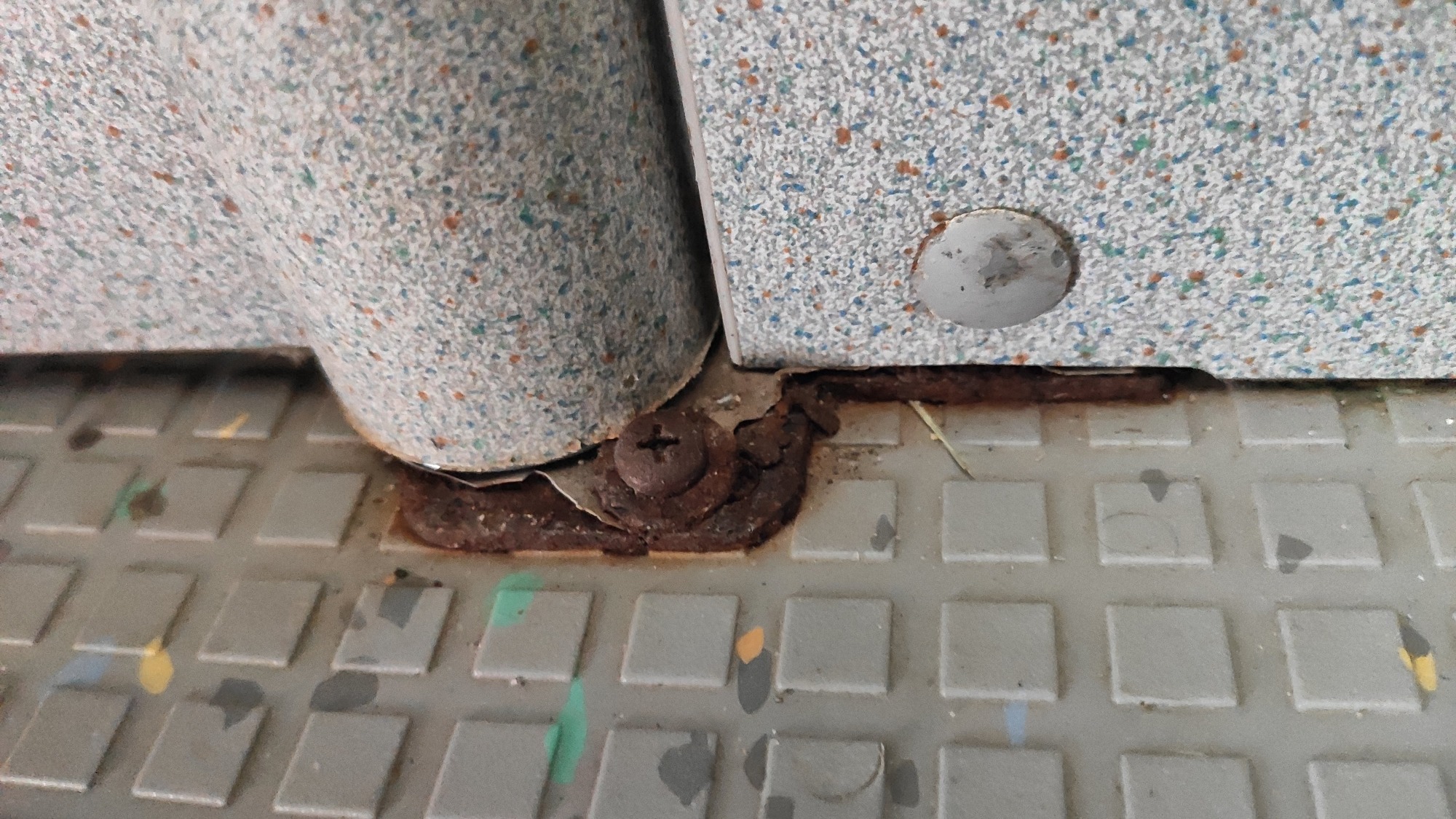

Nuestro miedo justamente es este, el óxido que no hemos podido ver, sobretodo el del lateral de la furgo, ya que justo coincide con el lavabo escamotable, aunque mirando por la trampilla trasera, no parecía que viniera de ahí. Las ruedas venían con tapacubos pero no se veía la llanta muy mal tampoco, la verdad que me he fijado más en los bajos que en las llantas...
No hemos visto óxidos en las inmediaciones de la luna, pero si que he visto que la parte inferior de la puerta del WC, estaba todo oxidado, adjunto otra foto.
Según me han comentado la importaron en 2006 (vamos, unos 10 años en Alemania) pero el calvario es que la han tenido todo ese tiempo en un parking a la intemperie...
Mirare con chapistas para que me hagan un presupuesto y hablaré con el dueño de la furgo a ver si llegamos a un acuerdo que nos encaje a los dos a ver si puedo volver a verla antes y reviso debajo del enmoquetado a ver...
Os iré informando! Gracias una vez mas  .palmas  .ereselmejor

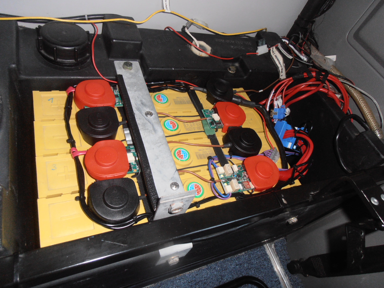

LiFeYPo4 WINSTON en el CE
