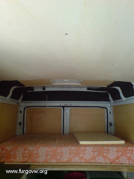

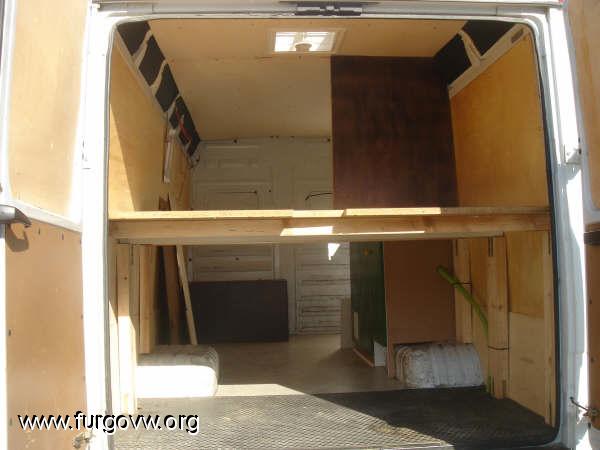

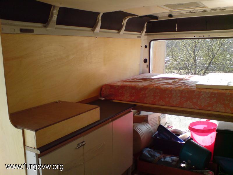

bueno! al terminar la parte del aislante le puse unos tablones de madera( 1cm)contrachapada  y la clave con tornillo rosca chapa, las planchas hacian 122x244 y las pague 40 euros y utilize 3. Al techo le puse una lamina de madera de 3mm solo para que no se caigan las placas el aislante(es provisional)eso lo hare despues de verano.
Para la parte de las puertas utilize una tecnica que vi en una pagina que es poner la madera, hacer agugeros simetricos y meter espuma de puleoretano se queda duro duro pero ojo! si pones mucha se puede llegar a romper si es muy fina o bombearse.

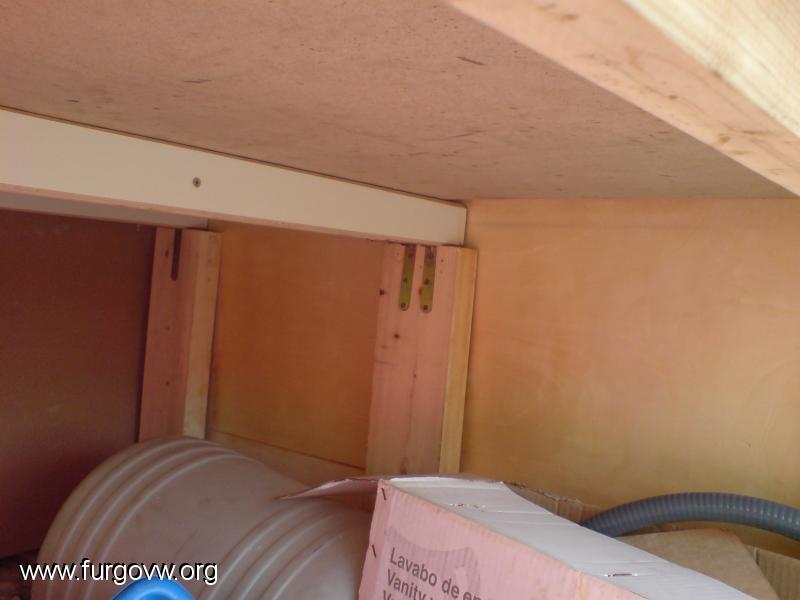

La cama la hice con cosas recicladas como las patas que es un tablon de obra cortado y lijado hasta quedar recto,luego hay un somier de cama de una pieza, doble,  y los largueros maderas encontradas todo atornillado y clavado con escuadras al suelo y a la pared de madera ,aseguro que no se mueve nada de nada.hare mas fotos para ponerlas

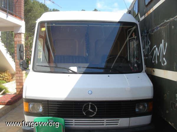

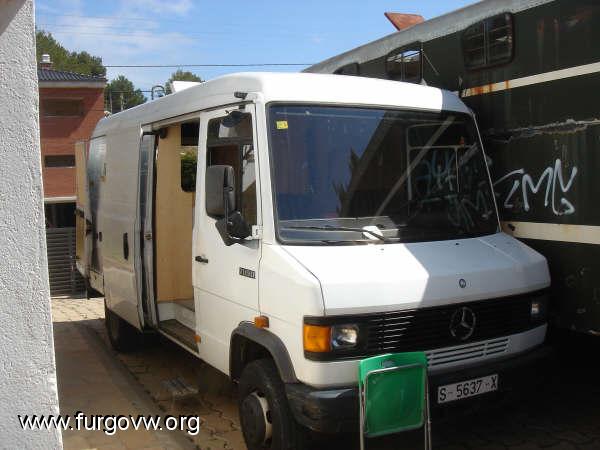

 :)bueno aki hay unas vistas desde fuera !
saludos !

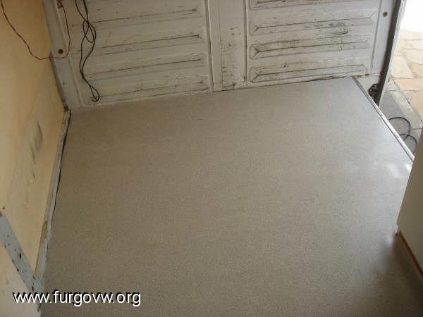

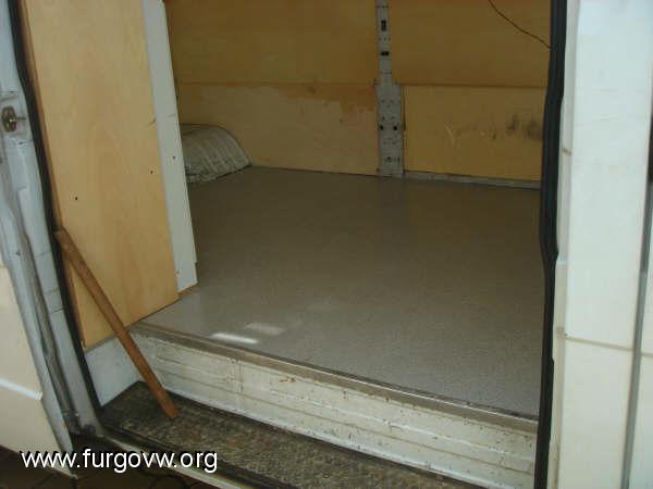

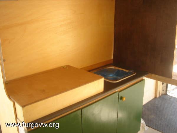

lo siguinte de hacer fueron los muebles y el suelo para el suelo compre una de plastico de estos que van en rollo en el leroy mismo costaba 6 euros m2
puse cinta de oble cara por todos los lados y centro,pero ojo estoy viendo quese me hacen burbujas por el calr y con frio esta mas rigido tendre que hacer algo pero de momento va bien.este lo puse en la parte de alante , en la parte de atras o maletero e puesto un de goma mas gruseo.

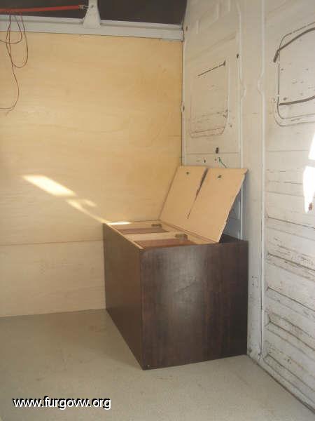

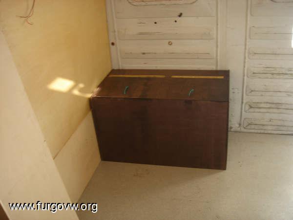

en esta ultima se ve todo lo hecho el suelo alante y atras,el mueble,un separey el cajon al final.
aqui va el cajon doble.

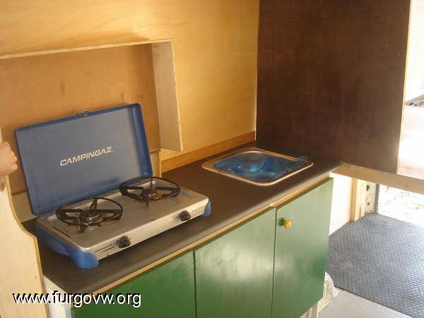

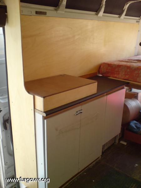

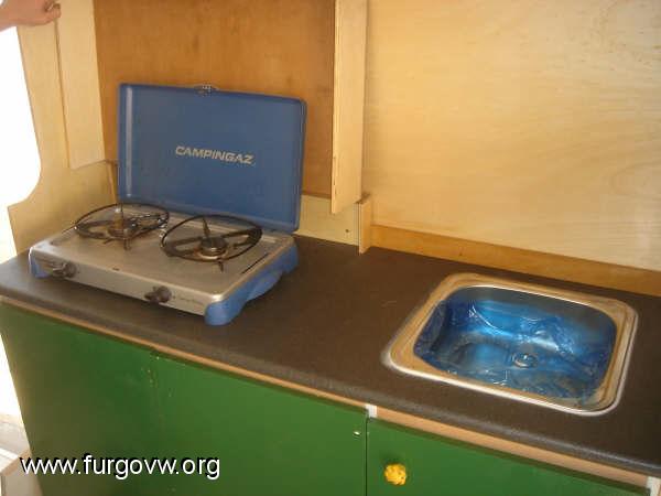

luego el mueble de cocina y pica,el mueble es mas tirando a casa que a mueble de camper le hice un cajon ara la cocina que es de camping con tornillos a ala encimera lleva unos imanes en las puertas con tres puertas una para la bombona de gas y las otras para menaje y mas...
y la pieza de madera para el viento que lo tape un poco

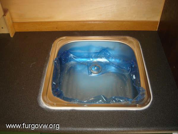

le puse la pica
bueno y continuara la historia que ya esta la mesa, metere mas fotos detalle que no tengo, muchas saludos a tod@s espero vuestros consejos y criticas .....
