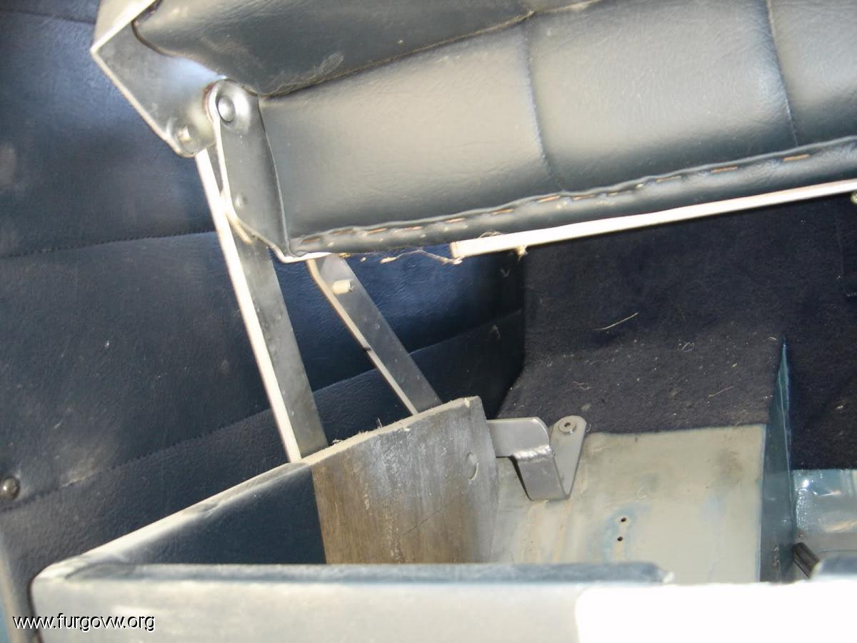

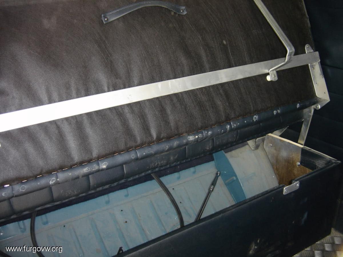

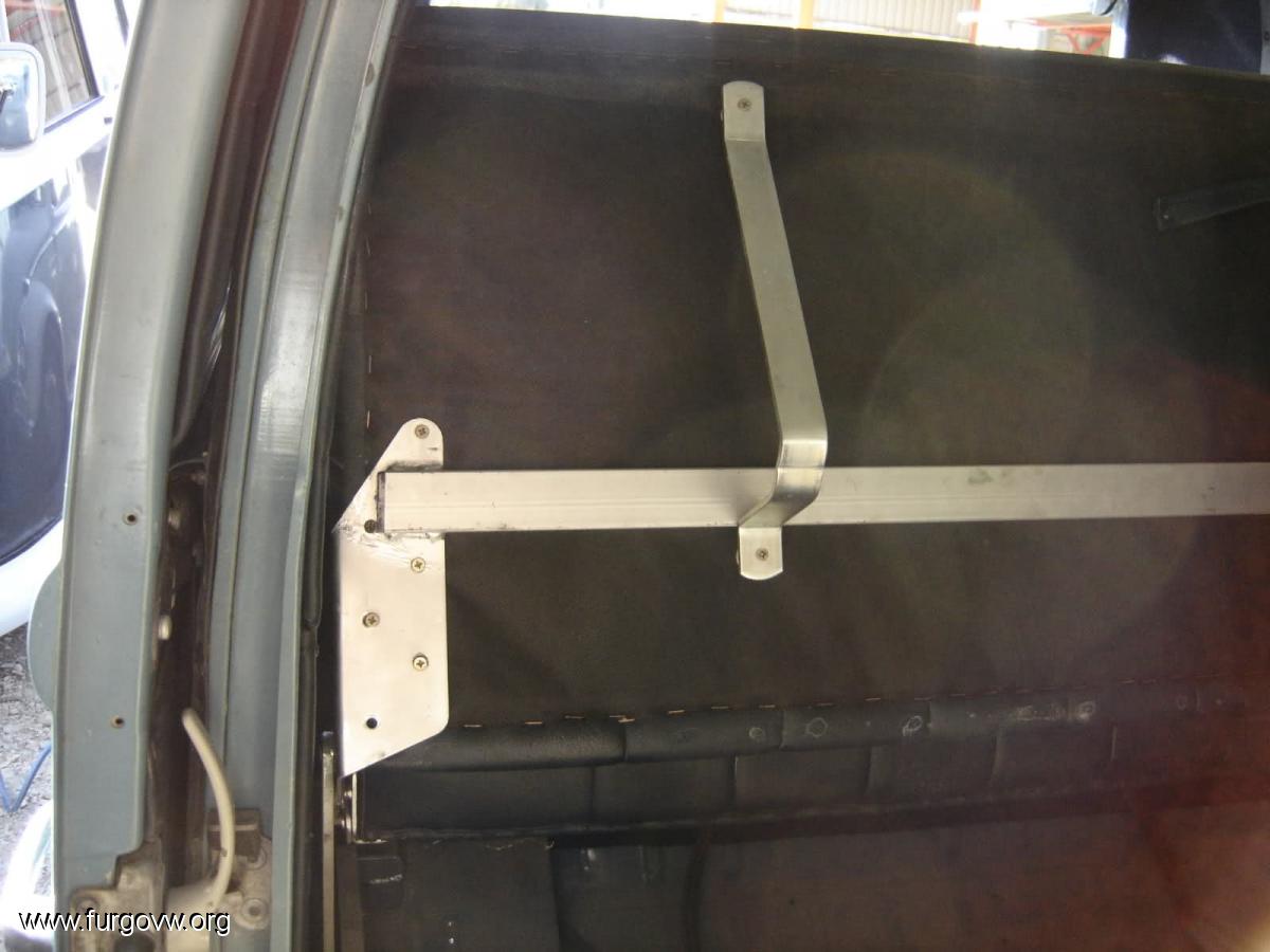

CIOMC, tú le pillaste entonzes el asiento kama entero de una T2??  es ke komo tengo los asientos normales de la kombi no sé si los podré aprovetxar (abajo tiene una estruktura de hierro) o si tengo ke ponerme a buskar en desguazes un asiento kama kompleto de T2...
Yo había visto unas visagrillas en una T2, busko las fotos...
a ver si kon esto os hazéis una idea...
