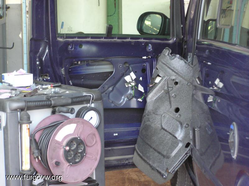

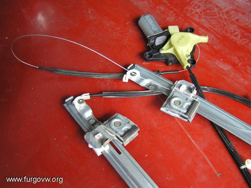

Para empezar me permitieron sin entrar en el taller (por protocolos de seguridad) ver como se cambiaba el elevalunas dichoso. Vino un mecanico bastante apañao (por cierto algo sabe de Camper, luego lo vereis en el post) que hasta me explico el problema.
Primero decir que si llego a intentar desmontar yo la puerta la hubiera cagado seguro porque hay dos tornillos debajo del asa para cerrar la puerta desde dentro (no se si me explico). Este asa se quita a presión y se accede a los tornillos (como para saberlo, ya me parecia a mi que habia pocos tornillos para tanta puerta).
Luego hay que arrancar una espuma y ya se accede al bacalao bueno ahora me leo el tutorial de como insertar imagnes.

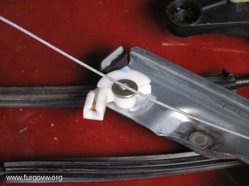

      Por ciero se rompió uno de los dos flejes de plástico que lleva una de las grapas que sujeta el cristal, con taladrar la grapa y panerle un tornillin a modo de pasador, solucionado para siempre. Asi que si un dia teneis la desgracia de dar al botón y la ventanilla no aparece, puede que la avería no sea tan grave, yo por si las moscas guardaré la factura con mis 2 añitos de garantia no se rompa unos dias antes de que se pase.

wenas a mi me paso se me jodio el elevalunas, eldel  coche porke la furgo elevalunas el brazo  ;) es un gtc sport, la primera vez se me kedo la ventana a medio camino ni abria ni cerraba y la yeve y me lo "ajustaron"...vaya lo miraron y lo volvieron a cerrar, porke alos dos dias otra vez igual, yo creo ke se salia la ventana de la guia por la forma en ke lo hacia, lo volvi a llevar y me cambiaron el elevalunas , y demomento no se ha kedado otra vez piyada pero amagos hace, todavia me kedan 2 años de garantia porke tenia 4 y mas vale pero se me volvera a cascar seguro y la del copi algun amago  ha hecho tambien...cuando las cosas dan fallos de primeras...mala cosa un saludo

Hola, solo deciros que la ventanilla del conductor, la otra que quedava sana, se ha roto hoy, ya estan las dos rotas, me podeis decir cual es la pieza q falla y como abrir todo el tema??? tengo el mecanismo que me quitaron de la otra puerta, no se si lo podre aprovechar para arreglar esta, muchas gracias por vuestra ayuda.
