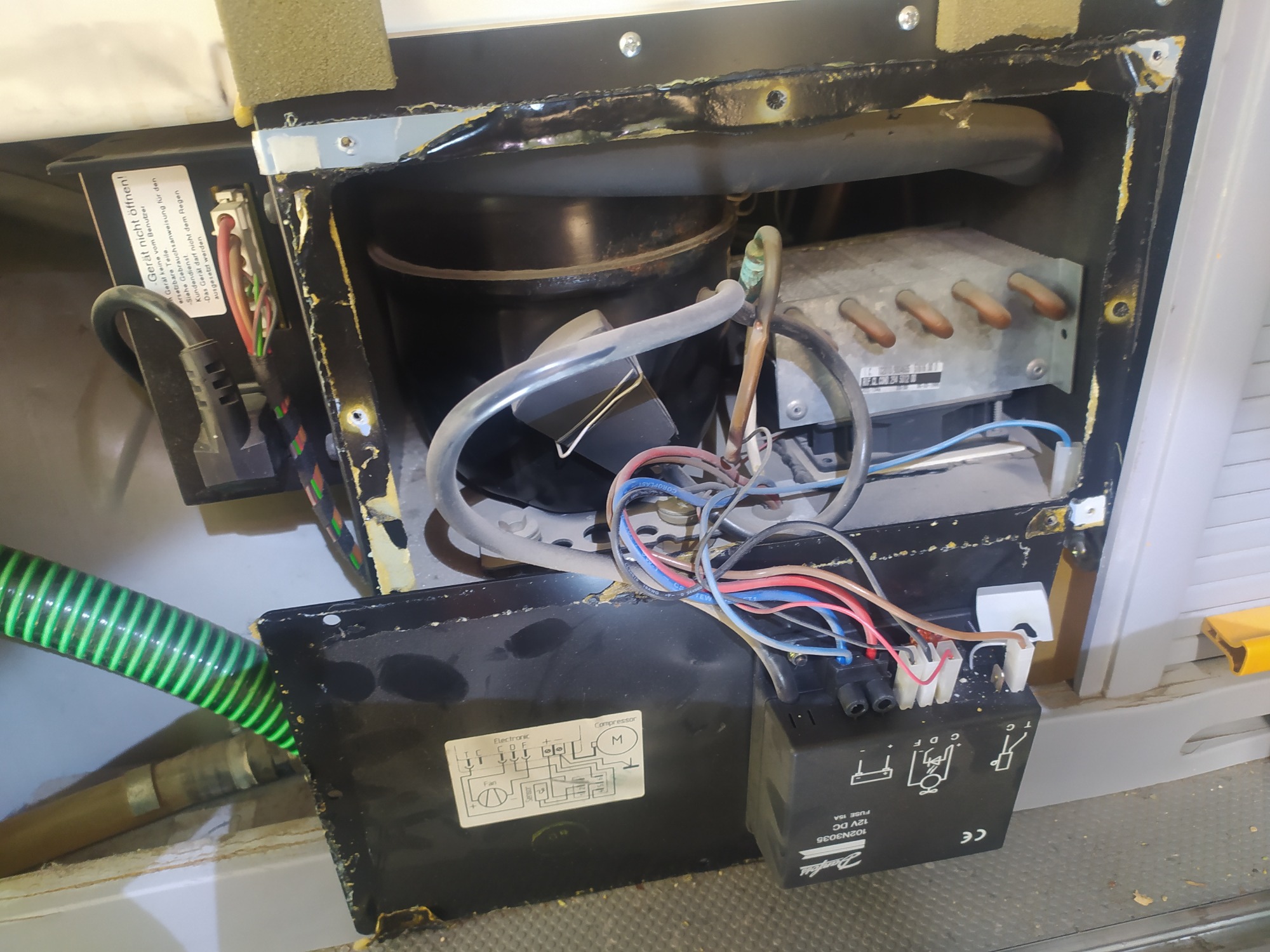

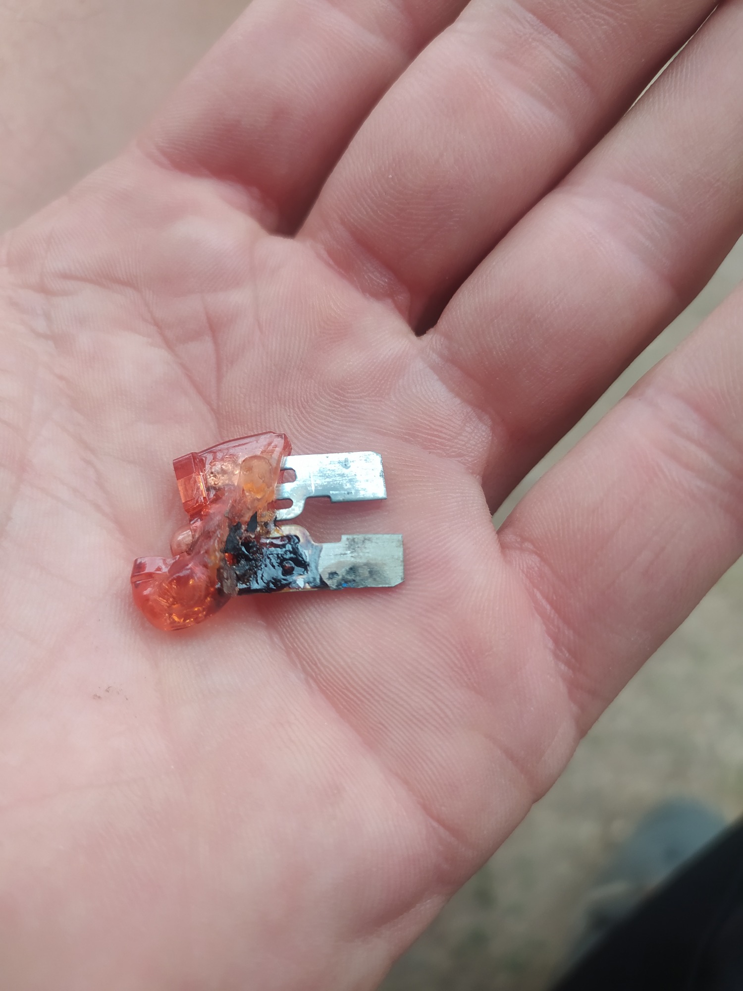

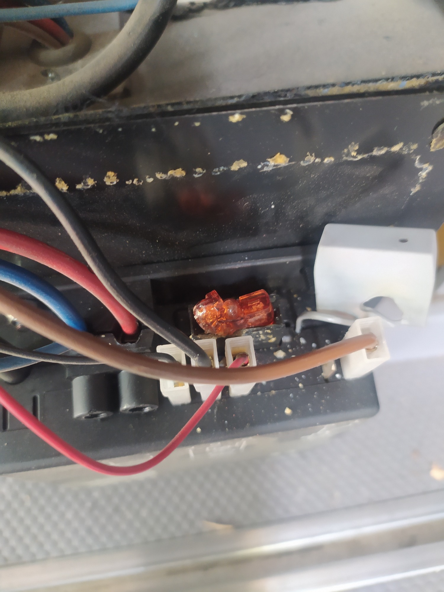

felix82
Buenas!!
Os cuento mis dicisitudes neveriles en pro de una buena bier fresca:
En 3 años van 2 fusibles de 40A. Suele coincidir con verano en periodo vacacional que es cuando mas uso continuado se le da al aparato. Desde que puse placa solar solo se usa a bateria, no la enchufo a 220V desde...
El hecho es que deja de funcionar i el simbolito nevera parpadea, hago el test de la centralita que da amperaje 0,0 en nevera. Abro la caja "negra" cambio fusible + chorrito limpiaconectores y a birrear fresco otra temporada...
Alguna idea??

TBlanco
Para fundir un fusible de 40 debería ser un motor gripado, pero si cambiando el fusible se soluciona la explicación es chunga

felix82
Cita de: TBlanco en Septiembre 13, 2022, 23:21:04 pmPara fundir un fusible de 40 debería ser un motor gripado, pero si cambiando el fusible se soluciona la explicación es chunga
Me olvide de pasar las fotos, no adjunto la de la birrilla fria que me estoy tomando pero refrescar refresca bien...
Es la nevera de una Vito Marcopolo CDI 112 (w638)
Yo tampoco entiendo la falla...
