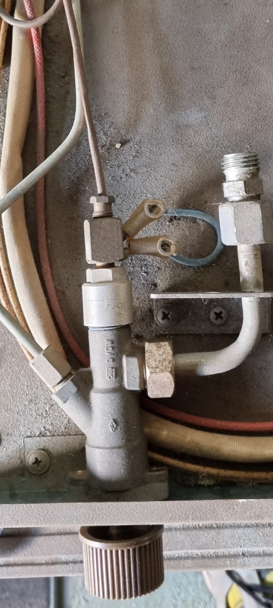

Bueno pues tengo una electrolux rm 185r(trivalente) y funciona a 220v perfectamente y a 12v no enfría pero comentan que solo mantienen el frio,hasta aki bien pero el problema lo tengo con el gas,hasta la llave llega el gas,he limpiado todo ya que estuvo parada varios años y cuando le doy alboton de gas suena clik clik seguido por lo que será el chispo funcionando,pero no llega a encender como si el gas no llegara a esa parte pero los tuvos y demás están comprobados que no están atascados y si pulso el mando hacia dentro solo sale gas cuando está entre el min.y el máx.(no se si esto es así o la llave está mal,de todas formas el la parte que sale gas tampoco enciende.
También me gustaría saber si alguien sabe el problema y es alguna pieza donde la podría comprar ya que por mi zona no se donde hay recambio para esto.

Has limpiado el quemador y el chicle?

El chiclé lo soplé con el compresor y con una aguja,y el quemador con un estropajo le quité la carbonilla
luises
Igual es una tontería, pero sabes encender una nevera de gas? A mi al principio me costaba un montón, porque no me enseñó nadie y hasta que di con la tecla... Si no tienes muy claro que lo estés haciendo bien, si conoces a alguien que sepa, estaría bien que probara. Porque si sale gas, hay chispa y la zona está limpia, a priori, debería funcionar
La biomba
Cita de: luises en Agosto 05, 2022, 12:19:19 pmIgual es una tontería, pero sabes encender una nevera de gas? A mi al principio me costaba un montón, porque no me enseñó nadie y hasta que di con la tecla... Si no tienes muy claro que lo estés haciendo bien, si conoces a alguien que sepa, estaría bien que probara. Porque si sale gas, hay chispa y la zona está limpia, a priori, debería funcionar
Si precisamente tenía a otro chaval al lado con una igual y lo ha intentado el y no ha sido capaz tampoco,tiene que tener una tontería pero a saber,al final se que la voy a tener que mandar al gun sitio especializado en neveras de gas,porque las tonterías es lo ke te hace volverte loco y gastar en balde

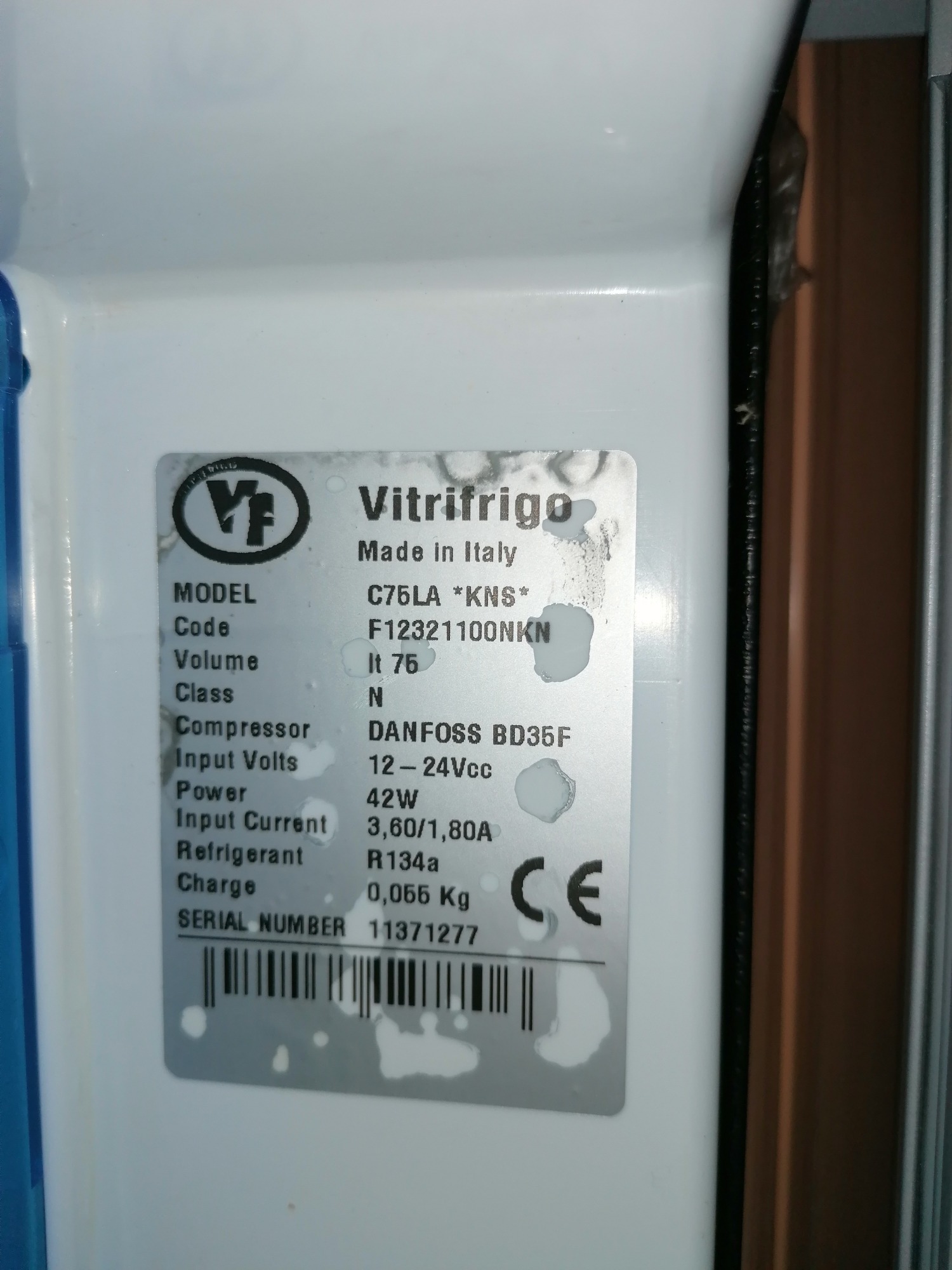

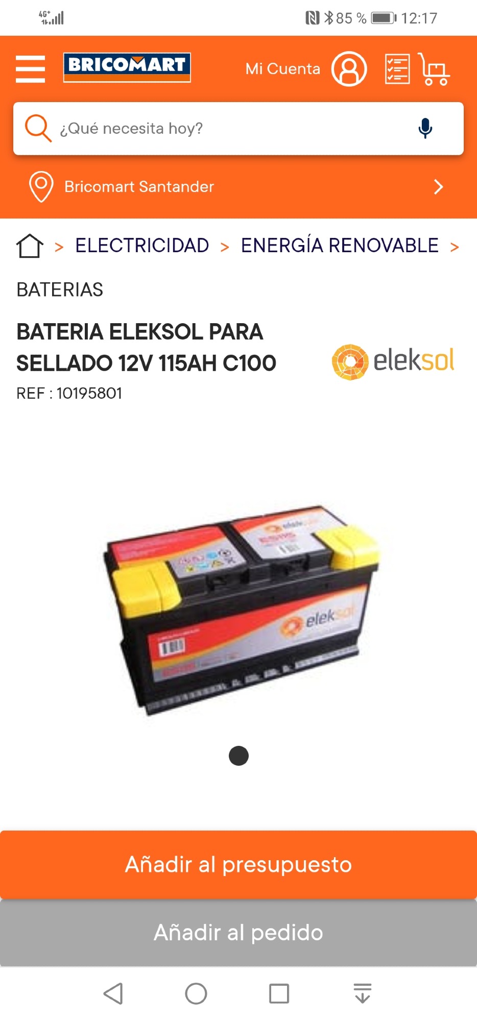

Hola chavalería!! Hace un tiempo tuve un problema con la batería y la nevera, me bajaba a 10v y la solución fue poner una nueva de Bricomart, Eleksol 115AH. La experiencia buenísima.
Pero sigo teniendo dudas de la nevera. Marca Vitrifrigo C75LA *KNS* de 75 lts.

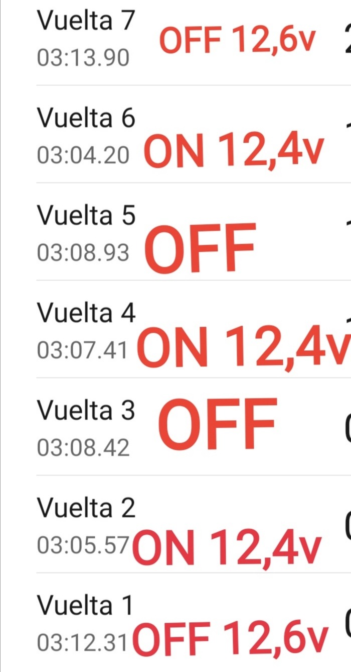

Muestro el último seguimiento que hice sobre la puesta en marcha del ventilador, a modo de resumen comentaros que salta cada 3 min aprox y está otros 3 min parada.
Aguanta valores entre 12,4v y 12,1v toda la noche.
MI PREGUNTA, ¿es correcto o algún componente está mal? Ya es obsesión crónica cada vez que me despierto mirar el voltímetro.
Gracias miles!

bueno pues la he sacado fuera y la he conseguido encender,no se como pero ha encendido,creo que el problema está en la llave reguladora porque estando a 40° la nevera enfría a unos 20°,diría que es poco,sabéis sobre cuanto grados enfría? Creéis que es por la llave reguladora que no deja pasar todo el gas que debería? De ser así donde se pueden comprar este modelo de llaves reguladora? Gracias por todo chic@S.
TBlanco
Por llave reguladora te refieres al termostato o el regulador de la botella de gas.
A ver si tú nevera funciona a 50 mb y tú regulador es de 28 mb

Si has metido una aguja creo que te has cargado el chicle. Puedes haber modificado el ángulo de inyección de gas. Tampoco es recomendable soplarlo con compresor. La limpieza se puede hacer sumergiendolo en vinagre de limpieza.
