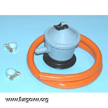

Hola. Tengo una nevera de las grandes con congelador separado de las de 140 litros en la autocaravana.  Y desde el ultimo viaje largo hace una semana la nevera no me funciona a gas propano. He desmontado las ventilaciones traseras y la llama se enciende pero parece inestable y al cabo de unos 15 segundoa de haberla encendiso la llama se apaga. En una de las pruebas la llama dejo de ser inestable y se quedó encendida y funcionando. Pero luego lo he probado 7 o 8 veces mas y nada de nada, sigue la llama inestable y acaba apagandose. La bombona de propano la tengo directa a la alcachofa sin regulador pero siempre me habia funcionado bien.  Sabeis si tiene alguna solución? Muchas gracias

Si lo que llamas 'alcachofa' es lo de la imagen, ya tienes un regulador.
Prueba a limpiar el inyector (chiclé) de gas en el quemador, hirviéndolo en vinagre. Mejor todavía, sácalo y haz el proceso completo de limpieza de chimenea, inyector, ...
Si es exactamente el de la foto,  gracias. Pensaba que no era un regulador sino un accionamiento de apertura y cierre, y a que presion funciona?

La presión del regulador será de 50mb, miralo, seguro que aparece en la parte superior de la 'alcachofa'.
