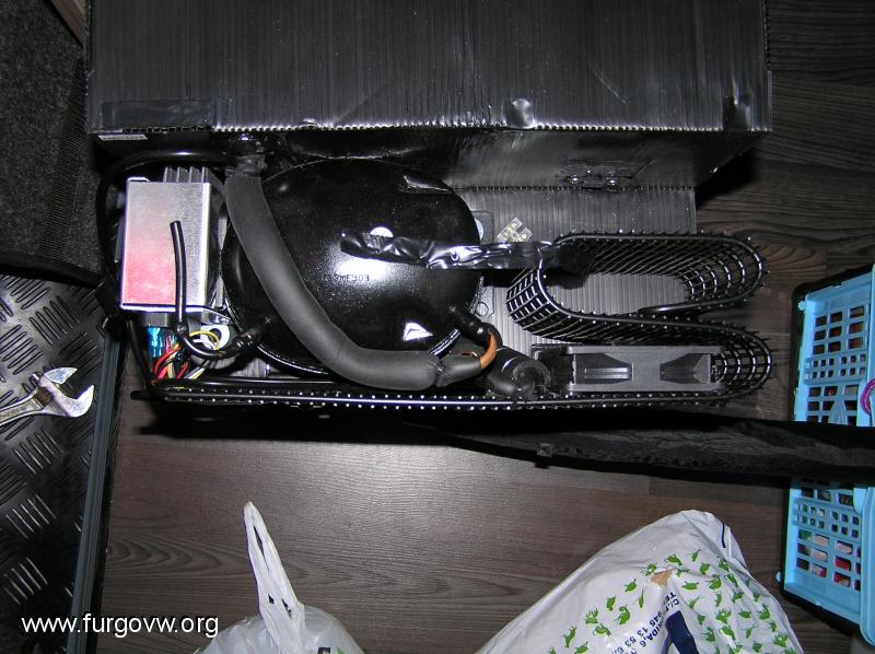

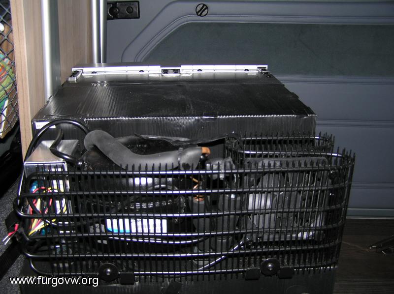

Hola , ya puestos , por donde se cargan de gas ? no veo ninguna válvula ?  va soldado ?
cukiyo25
ta habria ke soldar una valvula en el tubo negro ke esta  justo encima del modulo de control  ;)
pero primero ponla a funcionar fuera del hueco, no vaya a ser problema de ventilacion, agotemos todas las posibilidades  ;)
ta
Abril 11, 2011, 01:09:11 am #3083 Ultima modificación: Abril 11, 2011, 01:11:58 am por ta
Ok , mañana lo miro ,es lo que iba hacer desde el principio  , pero por pereza y falta de tiempo y porque me negaba si es  eso  a sacar la caladora o el taladro  :roll:, ya me veo hacieno más hueco detrás de la nevera , no se el hueco que llevan las que veo por ahi.
De todas maneras , me parece mucho que baje a - 26º  pero como no se ...
Hasta mañana y gracias
