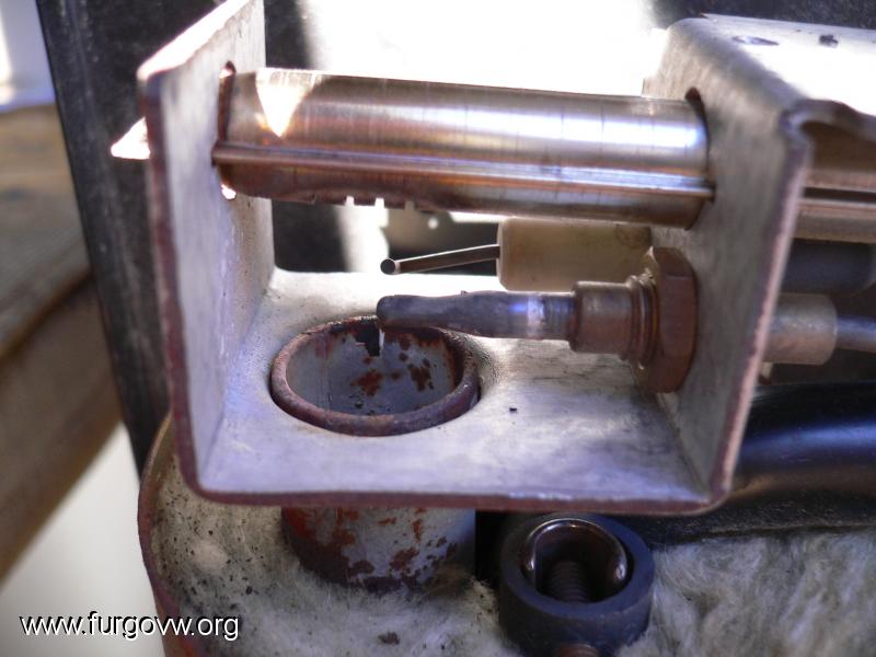

MrK a ver si me explico bien:
para sacar la nevera: cierra la llave del gas,sueltas la tuerca de conexion de la tuberia del gas,la mas cerca a la nevera o la mas accesible. desconectas la toma de 220v y la de 12v ,sueltas la chimenea y extraes la nevera.
limpieza: limpia la chimenea por dentro,por ejemplo,usando un estropajo atado a un alambre y lo pasas varias veces,luego puedes soplar la chiemenea con aire a presion.
desmontas el kemador y al desmontarlo veras el chiclé,puede ser de varias formas,las mas normales son:
en forma de tuerca pekeña con un agujero fino en el centro o parece un trozo de metal aplastado y con forma de plato hondo,tambien con un agujero en el centro.
cojes el chiclé y el kemador,los metes en un cazo con vinagre y pones el cazo al fuego,hasta ke el vinagre hierva,dejalo hervir unos 5 minutos,hazlo en un lugar ventilado,el vinagre huele bastante fuerte al hervir.
luego los enjuagas con agua y los secas,sopla el chiclé y mira por el agujero fino del centro a tras-luz,si no se ve limpio,vuelve a realizar la operacion del vinagre. NO LIMPIES EL AGUJERO FINO CON UN ALAMBRE O AGUJA.
al tener el kemador desmontado veras el termopar(parece una punta de boligrafo) y la bujia de encendido(parece un alambre rigido)
estos dos elementos los limpias frotandolos con un estropajo verde,sin agua.completamente seco.procura no forzar mucho la bujia .
una vez echo todo esto,vuelves a montar todo y le das la vuelta a la nevera.
dar la vuelta a la nevera: le das la vuelta y la dejas asi 24 horas,SIN conectar a nada.
pasadas estas 24 horas,la colocas en su posicion original y la conectas a 220v y pones el termostato al maximo.
pasadas unas 2 horas,comprueva ke tal va de temperatura  ;)

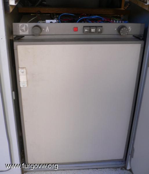

Sabéis que modelo es esta? elecgtrolux modelo  ???  he abierto un hilo antes, por que no había visto este.las prisas..........
bentxo
cukiyo25
bentxo darle la vuelta a la nevera,pues es eso literalmente,lo de abajo para arriva y viceversa.
efectivamente eso ke parece una pinta de boligrafo bic pero mas gordo,es el termopar.
y lo de detras ke parecde un alambre duro es la bujia.
pasales a ambos un estropajito verde,para dejarlos limpios.
la marca es electrolux,el modelo.... tiene ke tener una etiketa por algun lado.
