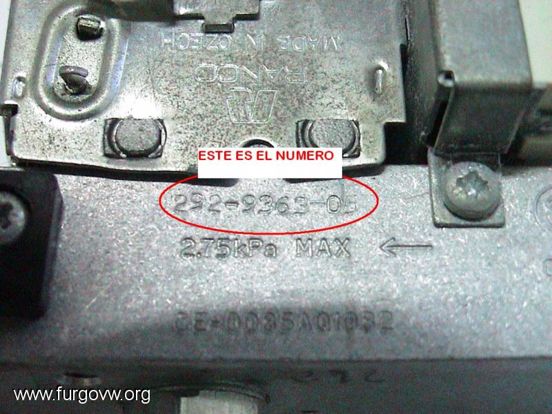

Cita de: Soul_Surfing en Abril 18, 2010, 18:25:36 pm
Buenas , he podido pegarle la foto por la parte de delante y he copiado el numero de la pieza a la que estaba enganchado el termostato.
El numero es : DVGW- R o 9N 85 o 2 o 17 o
    la foto del frente de la nevera :   http://yfrog.com/661000187pj
CVuidaros y por dios , quiero solucionar esto que me esta jodiendo mucho , el puto termostato!!!!!!!!!!!!!!!
no desesperes pero entiende que es un modelo bastatte antiguo de la serie 1 de electrolux y encima no tienes ni la etiqueta para poder identificarla pero tiempo al tiempo
te pongo una foto con el numero de la valvula que me tienes que dar puesto que no encuentro tu nevera en  todos los despieces de electrolux  seguro que este modelo ya lo han quitado   por su antigüedad me he pasado mas de tres horas  viendo despieces de modelos   de la serie  1, 2 y 3 de electrolux donde hay mas de 600 productos distintos  pero tenemos que buscar por  la pieza en concreto que es muy difícil el localizarlo pero no imposible lo que quiero es que pongas un llamamiento  para ver si  alguien del foro tiene esta nevera  idéntica y tiene la pegatina pon le todas las fotos  que has sacado para ver si alguien contesta
y mira me el numero de la válvula  según la foto que te envió
y no tardes tanto en contestar si  es que tienes tanta prisa
