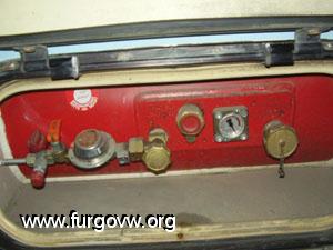

Lo del gas tiene su historia lleva esto:
la regargo en las gasolineras de taxi.
cukiyo25
val,eso es propano y el regulador parece ke tambien lo es,pues toca desmontar la nevera,limpiar el kemador,chiclé,termopar,bujia de encendido,chimenea..........  .loco2 todo esto esta en la parte trasera de la nevera.
