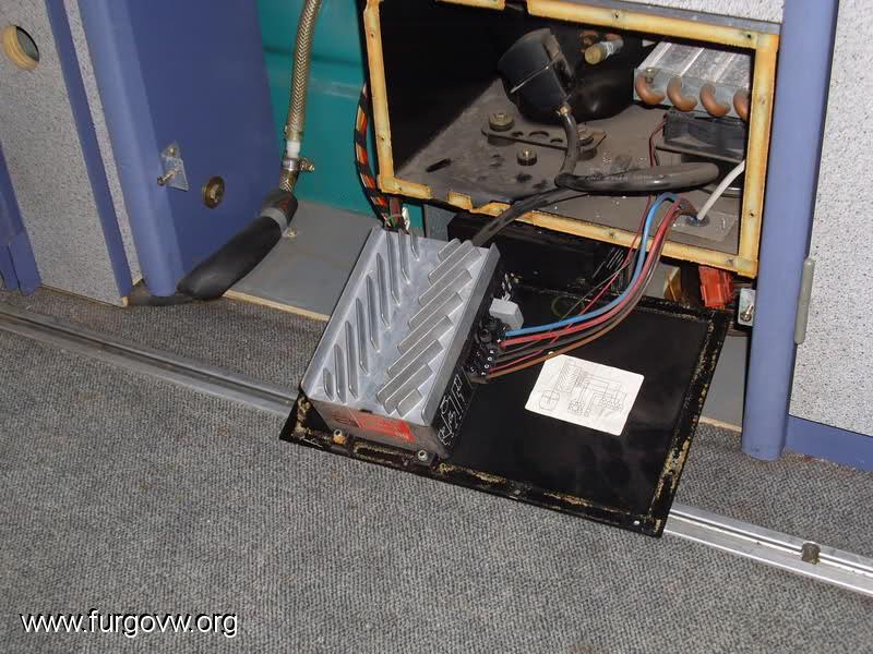

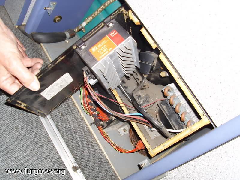

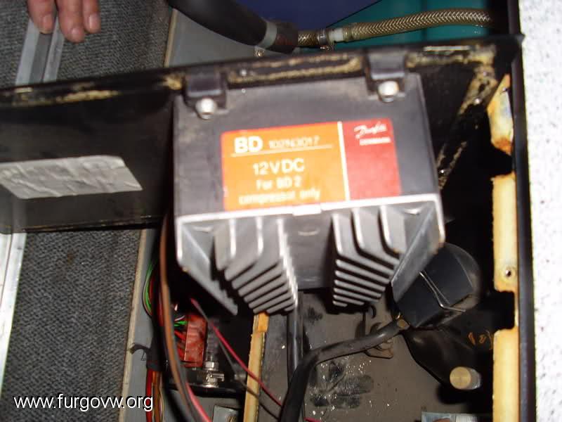

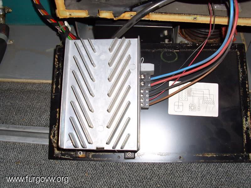

Bueno ya estamos aqui he ido hacer las fotos pero no puedo ponerlas al ordenador porque no encuentro el cable jejeje.
Confirmamos las cosas lo que falla tu dices es, lo que esta pegado al plancha negra donde quitas los 12 tornillos que va un encufe al compresor lo que decia yo lo 220/120 lo que lo invierte (HO COMO SE LLAME).
Te pongo lo que ponia a la pegatina OK:
BD 102N3017
12 V  BD2
Compresor only
MARCA: Danfiss (DENMARK)
Ahora me puedes decir 100 % si es esto? creo que si.

Abril 20, 2009, 20:24:32 pm #609 Ultima modificación: Abril 21, 2009, 00:57:14 am por Wor_Wagen
Hola cukiyo de nuevo, ya tengo las fotos.
BD 102N3017
12 V  BD2
Compresor only
A si otra cosa, he llamado a la casa Denfiss en dinamarka, me han dado un numero telefono de Alemania y he llamado a este sitio y dicen que esta pieza ya no existe, Que Mierda !!!
FOTOS:

Wor_Wagen
Hola cukiyo25 de nuevo, a si yo al final cambio Modulo De Control Electronico?
(Como dices tu).
La pieza la encontrado en Cambrils donde me pasastes tu el LINK.
Ire personalment alli a comprarla porque yo soy de Tortosa y Cambrils lo tengo 68,2 Km.
(Tiro de piedra)
Gracias Cukiyo.

cukiyo25
Wor_Wagen efectivamente ese es el modulo de control,y efectivamente esta descatalogado,pero puedes sustituirlo por el de frigobat,le vale perfectamente.
para dejar una cosa clara,ke veo ke te has confundido un poco  ;) ,yo soy frigorista profesional,pero ahora solo me dedico a ello en mi tiempo libre(ya ke trabajo de servicio tecnico en un hotel)dinerito extra y como hobby aki en el foro,ya ke estos desafios me encantan  ;D ,osea ke no tengo un taller profesional,ni soy proveedor de nada.simplemente aconsejo lo mejor posible para ke os gasteis el minimo dinero posible y para ke no os engañen por ahí,ke hay mucho aprovechao.espero encuentres el modulo y ke se te solucione al 100% el problema.un saludo fiera y ya me contaras.
