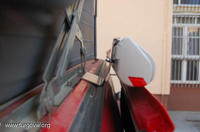

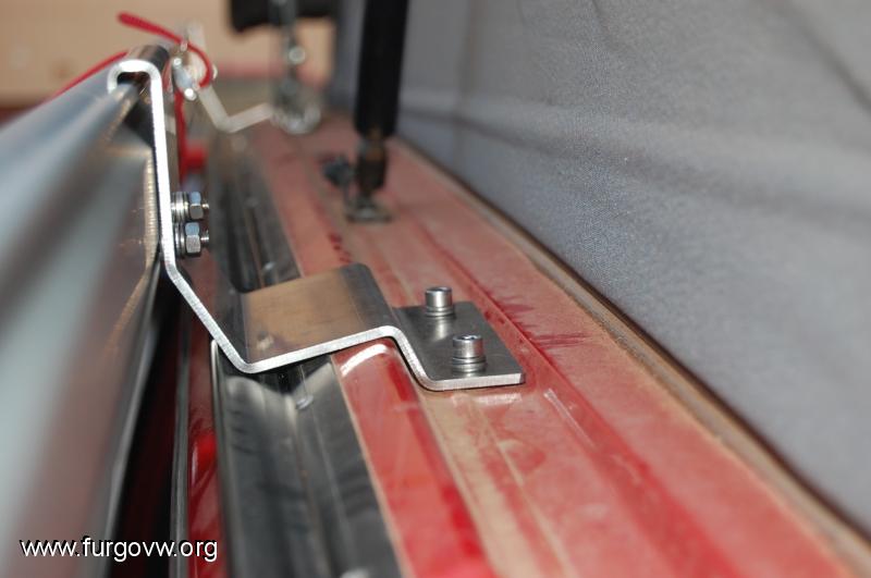

Ayer pusimos los toldos gracias a los soportes que nos mando Ioar y quedan perfectos!
GRACIAS IOAR! .ereselmejor
El montaje es mas sencillo de lo que creia. Para montar el primer toldo tardamos 25 minutos y una llamadita a Ioar y para el segundo toldo tardamos 1o minutos!.
Hemos puesto el F35 de 2,50 y van como anillo al dedo .palmas.
Los soportes quedan de maravilla, muy fuertes, no molestan al techo, no hay que taladrar, no sobresalen en altura ni anchura: son una maravilla!(Ioar eres un genio)
Aqui pongo unas fotillos .fotografo
este es el soporte delantero
para el soporte trasero hay que tener cuidado para que la puerta no choque con el toldo pero como se ve en la foto, no hay ningun problema
se debe hacer entre 2 personas
y con unas cervecitas nos lo pasamos mu bien con el montaje

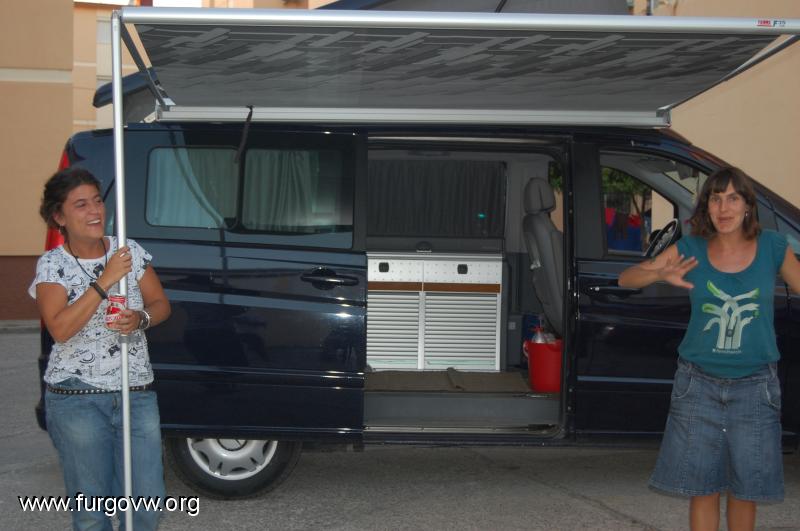

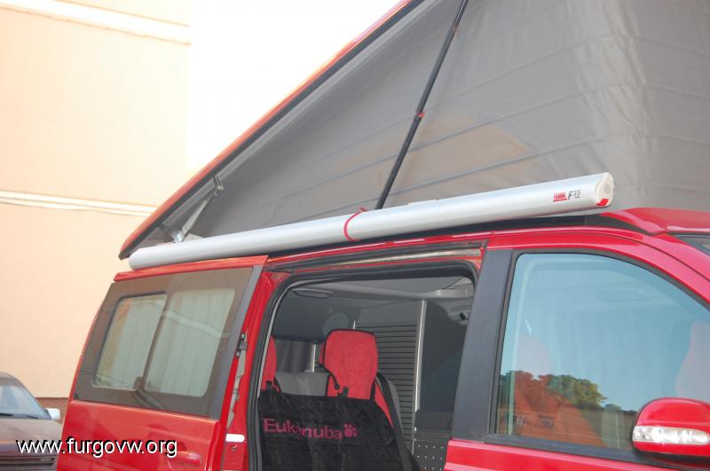

y este es el resultado final
y ahora a disfrutar de la sombrita
Gracias de nuevo Ioar
