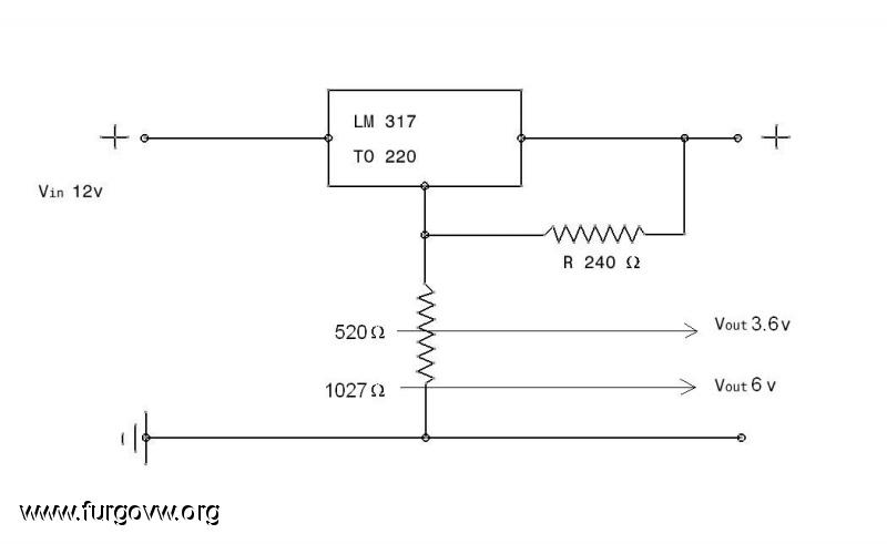

Ambos sistemas pueden valer. Yo estoy más familiarizado con el LM317 y se como calcularlo. Es muy versatil porque puedes variar el voltaje de salida al valor que quieras hasta 45v.
Puedes utilizar este sistema pero necesitas cambiar la resistencia de valor 56 ohm que da una tensión de salida de 6v , por una de 110 ohm y tendrás una tensión de salida bajo carga de 3.6v. Por tanto no necesitarás meter ninguna resistencia adicional y el rendimiento será muy bueno.
Para hacerlo puedes utilizar una regleta de tiras y montar este circuito de forma que a la salida conectes los leds en paralelo. No añadas ninguna resistencia más. Recuerda, atornilla al LM317 un pedazo de chapa de aluminio para que disipe el calor. Da las trs patillas, la central es la que va a masa, la izquierda la de entrada y la derecha la salida.
El consumo lo reducirás un 40%.

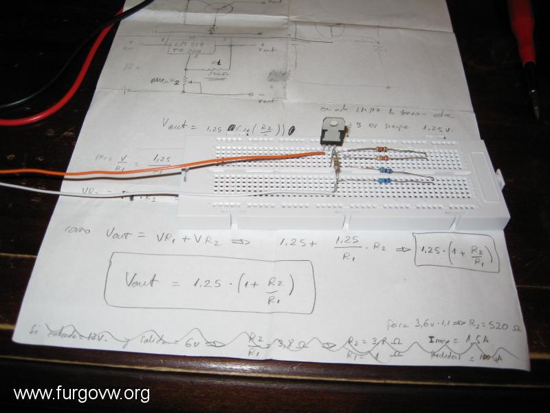

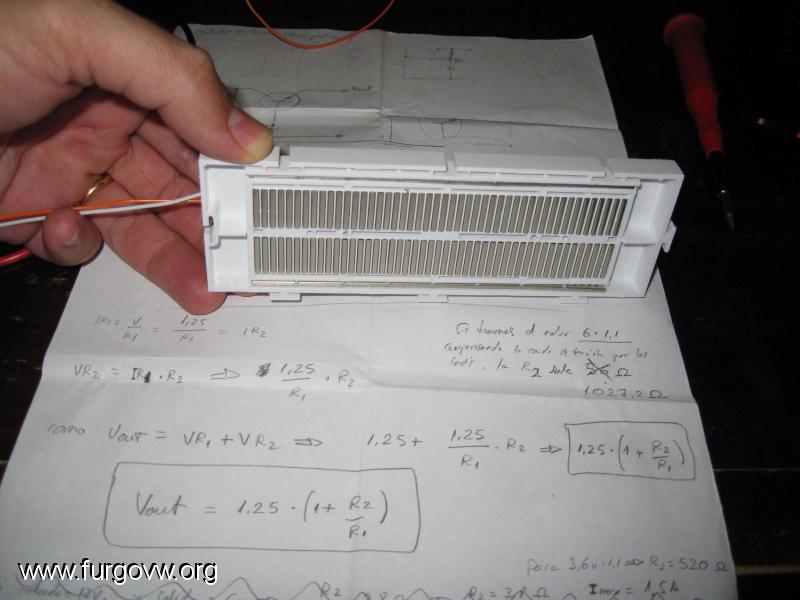

Hola Alcasa. ¡¡ ATENCIÓN !!
He descubierto un error en el circuito que he publicado en un post anterior. Por favor corrige el valor de la resistencia de 110 a 520 ohm para una tensión de salida de 3,6v. Ha sido un lapsus (metedura de pata). Me hice un lio con los otros bricos que he visto en los que había una tensión diferente.
Para que no haya duda, publico el croquis corregido a continuación.
He puesto las dos resistencias que dan dos valores de tensión diferentes. La que interesa para este brico es la de 520 ohm que da 3,6 v. Siento este error. Espero que no haya causado ninguna avería y estés a tiempo de corregirlo.

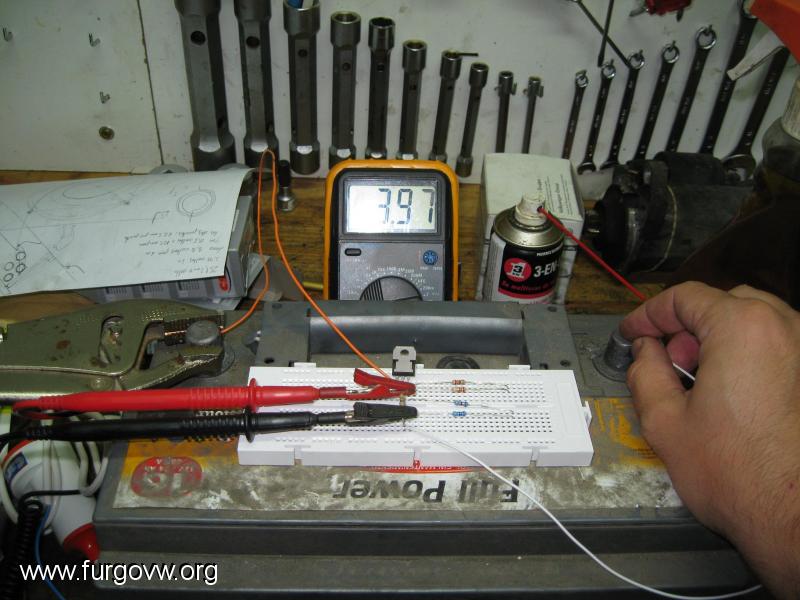

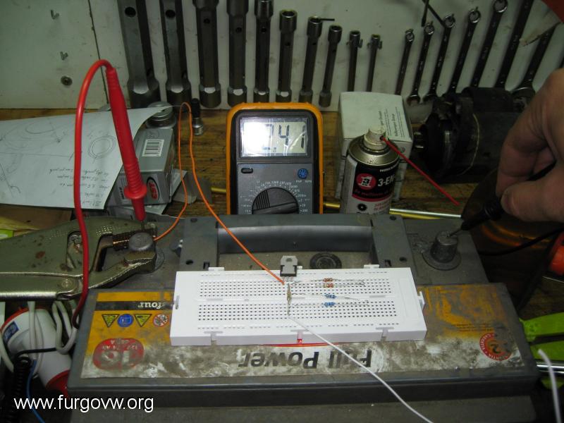

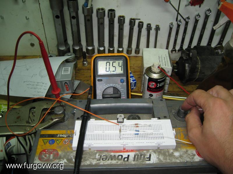

Para que veas como se hace el circuito y veas que ahora no me he equivocado, he ido esta tarde a la tienda de electrónica y he tirado la casa por la ventana. He comprado los componentes del circuito para montarlo a modo de pototipo. Me he gastado la friolera de 1,90 Eurazos. jejeje.
Lo he montado en una regleta para prototipado. Quick and dirty que dicen los americanos.
He probado la tensión de salida y el consumo para una resistencia equivalente a los 24 leds. Aquí está el resultado.
Foto por delante
Por detrás
Valor de la tensión de alimentación de la batería. Pone 12,41 v
Valor de medida de la tensión de salida bajo carga : 3.97v
Valor de medida de la corriente de alimentación bajo carga: 0,54 a
Por tanto, funciona.
Como la intensidad de alimentación es 0,54a la potencia de consumo es: 12,41*0,54= 6,7 w
En el sistema que tenías antes con las resistencias, el consumo era de unos 10w para la misma intensidad de luz. Es decir que con este sistema tendrás un aumento del rendimiento de 33%. La batería te durará un 33% más.
Ahora sí que tienes una lámpara de bajo consumo. Ánimo con ello.

jomagufe

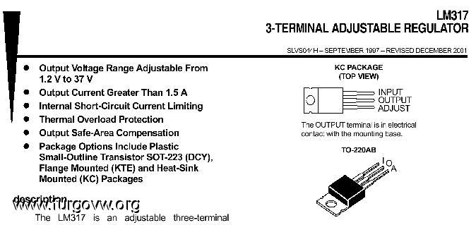

Quizá te sirva de ayuda el esquema de conexión del lm317. No cruces las patillas. En el croquis del circuito la central es la de tierra pero en el componente real la central es la de salida Vout. Cuidado con esto.
alcasa
pues ahora con esto si que tengo una duda; la entrada de 12 v. + va a la patilla I ?  o por el contrario va a la patilla A ?
Giusebt
Por ayudar, según el patillaje que a proporcionado jomagufe;
  A - es la patilla donde se colocaría una resistencia variable para proporcionarnos una tensión también variable,que en tu caso concreto sería
       de 520 ohm para una tensión fija de 3,6 voltios
  I - es la entrada de tensión del regulador de tensión hasta 38.2 voltios, en tu caso 12 voltios.
  0-  es la salida de tensión regulada , en tu caso 3,6 voltios
   la electrónica no es precisa en ningún caso , así que pueden variar los valores de tensión de salida con muy poco margen,si mides 4 voltios
   no te asustes
  p.d. es diferente un esquema al patillaje real de los componentes.

alcasa
muchas gracias Giusebt, me has resuelto la duda.
bueno ahí va otra duda: vengo de la casa de componentes electrónicos y al pedir el LM 317, no hay problema, pero me dice que las resistencias de 240 ? no existen y me da una de 220 ?  y otra, le pido una resistencia de 520 ? y me dice que tampoco existen y me da una de 560 ?, pues dice que estos valores son teóricos pero que en el mercado no se encuentran por que no se fabrican............mmmmmmmmmmmm, que mosqueo, bueno, por los 0,40 € que me han costado no es cuestión de rechazarlas y buscar en otras tiendas, así que mi pregunta es ¿me valen estas resistencias de 220 y 560 ? ? para hacer este brico?
