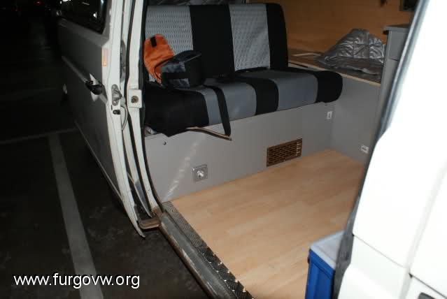

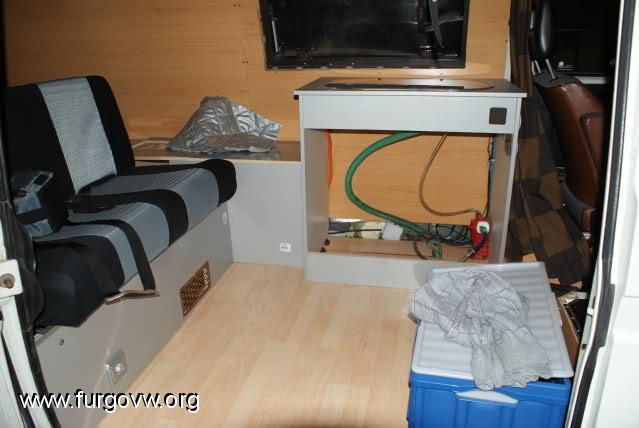

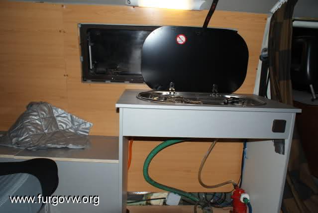

Más novedades en los muebles.
Ya está el sofacama hecho y alguna cosilla más!!!! :)

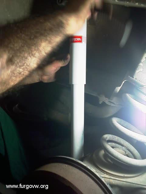

Bueno éste finde me he liado a montar los amortiguadores KYB que compré por eBay.
Me costaron 180 euros los 4 en casita y son el modelo KYB GasAdjust para detrás y KYB Gasajust para detrás.
Antes de comprarmelos estuvo leyendo por foros de USA y los ponían más duros que los de serie eso sí sin perder confort.
Para este mismo modelo un distribuidor oficial me pedía 370 por los 4!!!
Y la verdad es que se nota un montón el cambio buff. En estabilidad y frenada la mejora es muy grande me arrepiento de no haberlo hecho antes porque he tenido los amortiguadores por montar desde navidades.
Cambiar los amortiguadores a la T3 ha sido la mar de fácil siguiendo los consejos de un par de posts que hay :)
Aquí una foto montándolos:

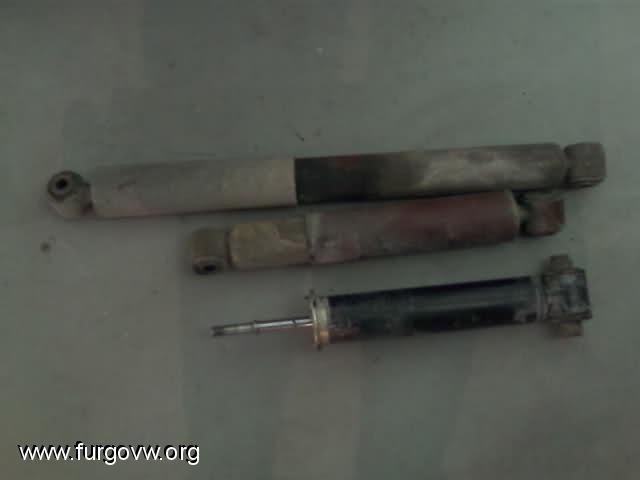

Y una foto de los viejos (se que debería darme vergüenza haber llevado esos amortiguadores durante más de dos años. Menudo peligro!!)
