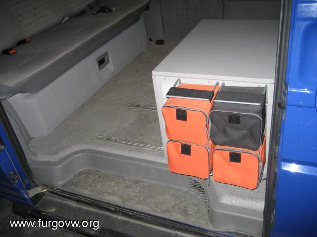

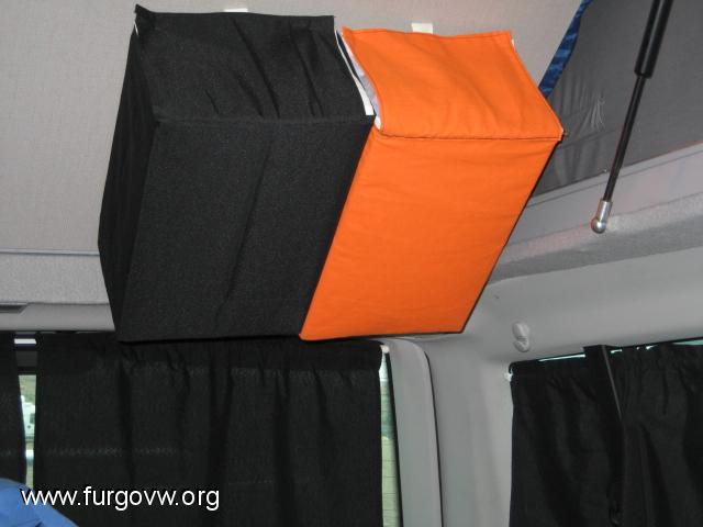

mas bolsas de IKEA..........

artyibixu
Estas son las bolsas ke pille en ikea. en realitad son para poner CD i zapatos, pero en la furgo pueden tener muchas aplicaciones
tipet
Gracias por las fotos!
Y como las sujetas al techo?

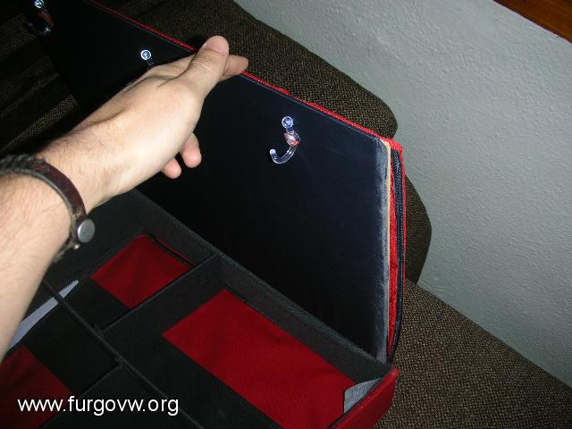

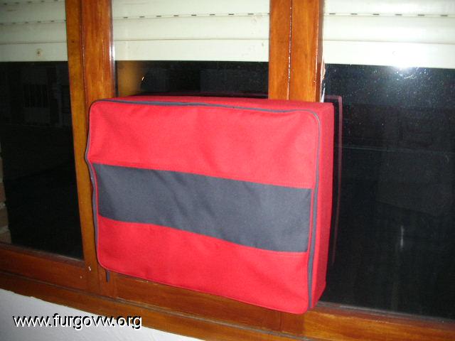

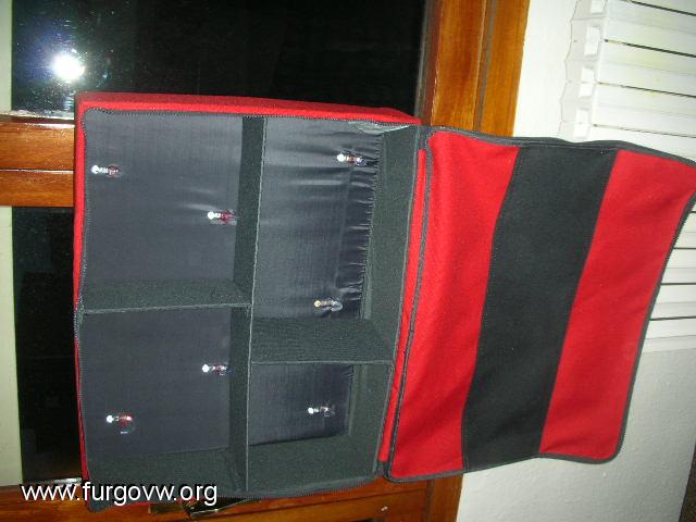

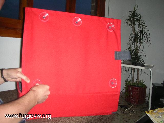

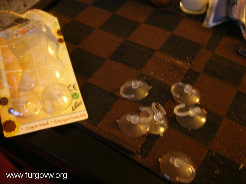

el otro dia compramos unas bolsas de almacenaje para la galax y las hemos colocado de la siguiente manera (ya metere fotos porqe fue un poco improvisado):
Las bolsas que compramos son las que el fondo de la caja es rigido...llevan un cartoncillo para darle un poco de estabilidad...(3 o 4 euros creo recordar)
Con un cutter rasgamos un lateral para poder sacar el carton, y con un taladro grueso le hicimos un agujero lo suficientmene grande para poder meter la parte trasera de unas ventosas de esas de los chinos que tienen un agujerito para meter un pasador en forma de gancho (0,70€ 8 ventosas) a cada esquina dejando un margen de unos 2 cm en el borde...
Despues volvemos a meter el cartoncillo en su funda y con el cutter hacemos cuatro agujeritos en la tela para poder introducir las ventosas
Y finalmente introducimos la ventosa por un lado, por el otro metemos el pasador que lleva en forma de gancho.
Y el resultado es una caja firmemente pegada al cristal trasero, y que ademas el interior dispone de cuatro ganchitos para colgar cosas...
En cuanto pueda meto fotos para ilustrarlo mejor...pero es muuuuy sencillo

eduarderas
he modificado mi mensaje anterior y he insertado las fotos, a ver que os parece...el apaño...falta presentarlo en la furgo pero va dpm
