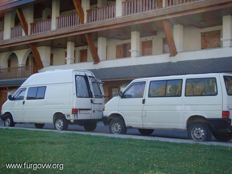

como la comparativa de fotos con una cali "normal" no es demasiado precisa por kilos,etc..aqui va una comparativa de 2 syncros,una(la mia) con kit seikel y ruedas normales(de momento,snif) y la otra con el kit seikel MKF("mañoseikel kike's factory" .meparto) y ruedas 4x4,los amortiguadores son los mismos(bilstein) y ambas llevan los separadores en el diferencial trasero..
  Metro en la mano sale lo siguiente,midiendo del centro del paso de rueda al suelo:
syncrojoserra: delante 760mm,detras 765mm
syncrokike: delante800mm(780mm),detras 820mm(800mm)
estas medidas no son del todo exactas al ser el suelo de gravilla..a la de kike hay que descontar el mayor perfil de rueda(datos entre parentesis)
Ahora en imagenes
hay que tener en cuenta tambien el efecto que produce que mi furgo sea 40cm mas alta...con lo cual,a mi juicio...no hay tanta diferencia..
he preguntado en un taller de confianza y me han dicho que si la referencia pone que son de t4,poco mas o menos que va a misa a la hora de cambiarlos...que los puedes desmontar y poner en una olla con patatas...y al buche .meparto,vamos,que lo de cambiarlos no tienen por que hacerlo.... .nono..tambien me ha dicho que es muy probable que con el tiempo asienten un poco,mis muelles creo que tambien cedieron un pelin..
el comportamiento en campo es bueno...y en carretera va bastante dura,pero no va mal,mi syncro flanea un poco mas,pero tambien es medio metro mas alta..

 No os emparanoyeis mañooos, hacedle quilometros y ya veréis como le baja el culo... A mi me pasó lo mismo cuando cambié muelles. Por lo de los palieres, és inevitable que sufran más por el angulo pero es una cosa "normal" en ese tipo de transformaciones. A mí, en las instrucciones de montaje me indicaban que tenia que hacerle entre 8000 y 10000 km antes de que se asentaran los muelles.
Lo dicho.... A rodarrrr...

yo no me emparanoyo uri...yo soy de la misma opinion...el movimiento se demuestra andando...o rodando!! creo que no hay que ser tan exacto..al fin y al cabo hay gente dando vueltas por el mundo con mucho menos... .meparto
