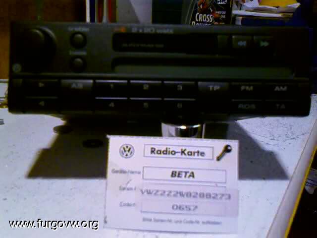

Tengo un autorradio de origen VW montado en una T4. Es el modelo Beta.
El caso es que sacaron la Batería para una reparación y al volver a ponerla aparecio bloqueado.
En el display aparece la palabra SAFE y nada más.
Tengo la tarjeta con el codigo pero no encuentro la forma de meterselo.
Si alguien sabe como hacerlo agradecería la ayuda.
Adjunto foto del autorradio y de la tarjeta con el code pra que no haya dudas sobre la procedencia.
Saludos a todos.
pistacho
 Igual que el gamma pero pulsando las teclas RDS+TP con SAFE en la pantalla ,si no da resultado prueba RDS+AS. Entre las tres tienes que poder seguro.
