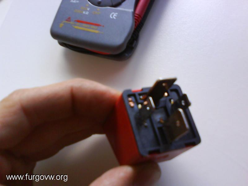

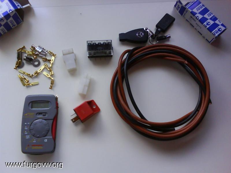

Por otro lado, me voy a poner ahora mismo con la intalacion del dichoso rele para la bateria auxiliar, me han dado uno de 70 y me han jurado que es mas que suficiente, no es nagares es la competencia por lo que me ha explicado, de marca MAI. Le hago unas fotos y os lo enseño y el cable se le he pedio de 10 y me ha dicho que mejor de 16.
Lo enseño todo. un saludo
caspes
Ahi van unas fotos del rele, los cables, la caja porta fusibles y demas.
Buno al tajo, que no cunde nada el tiempo libre.
Un Saludo
