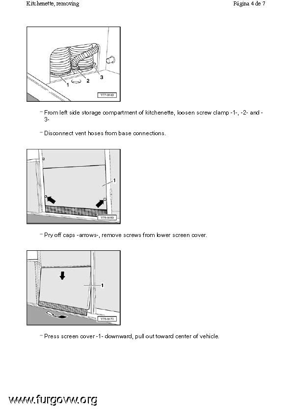

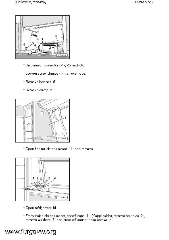

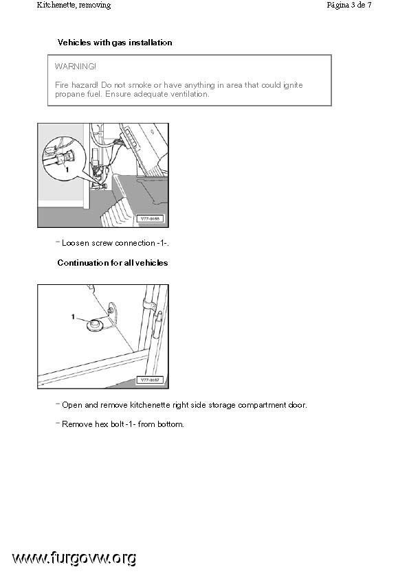

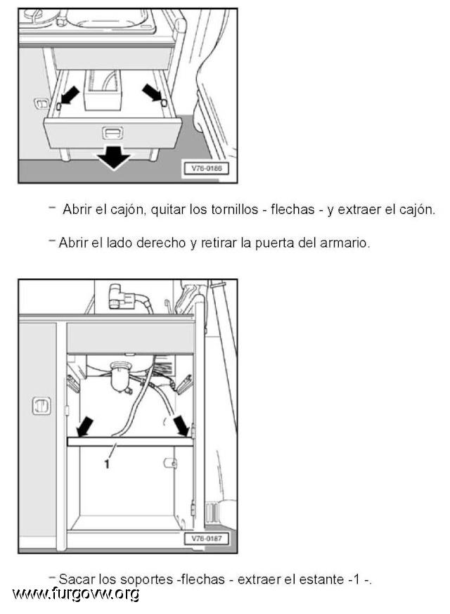

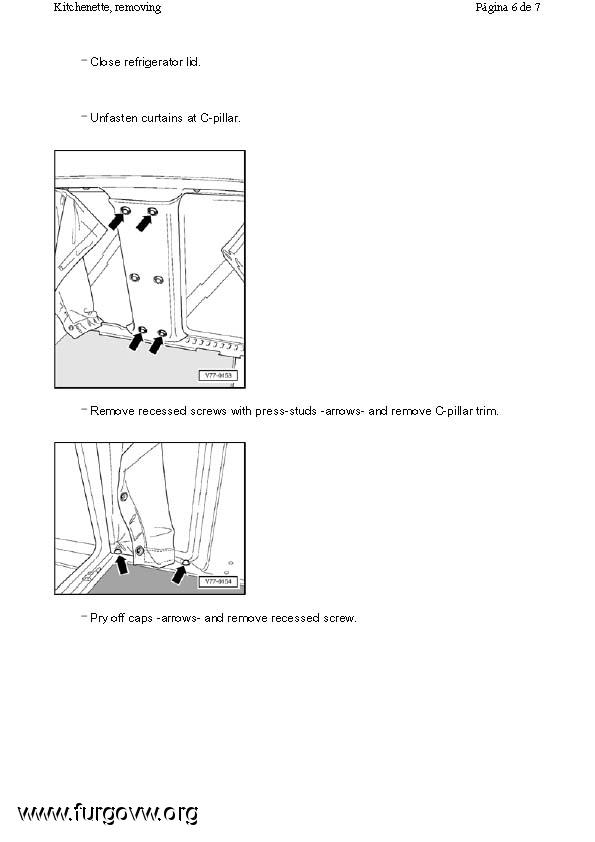

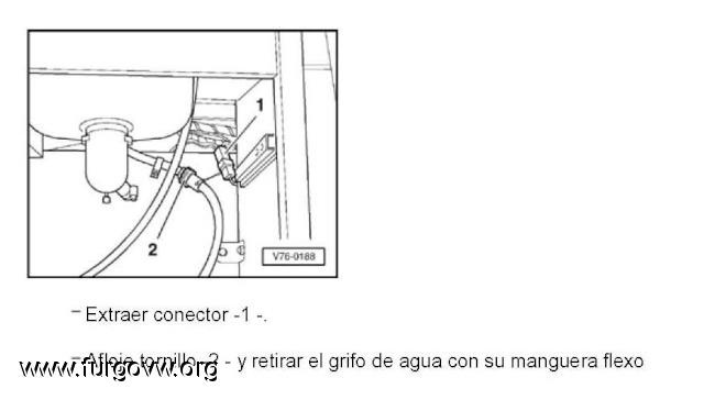

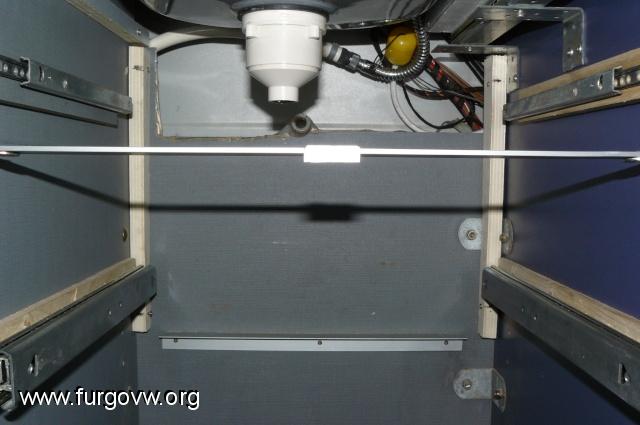

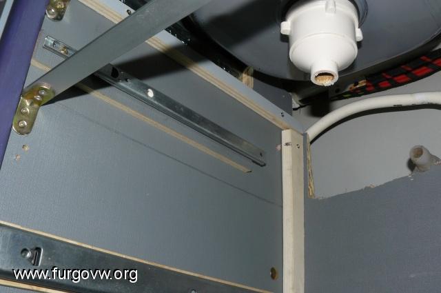

Te pongo fotos de uns modificaciones que hice, donde se puede ver el tubo del agua como llega al flexo del grifo.

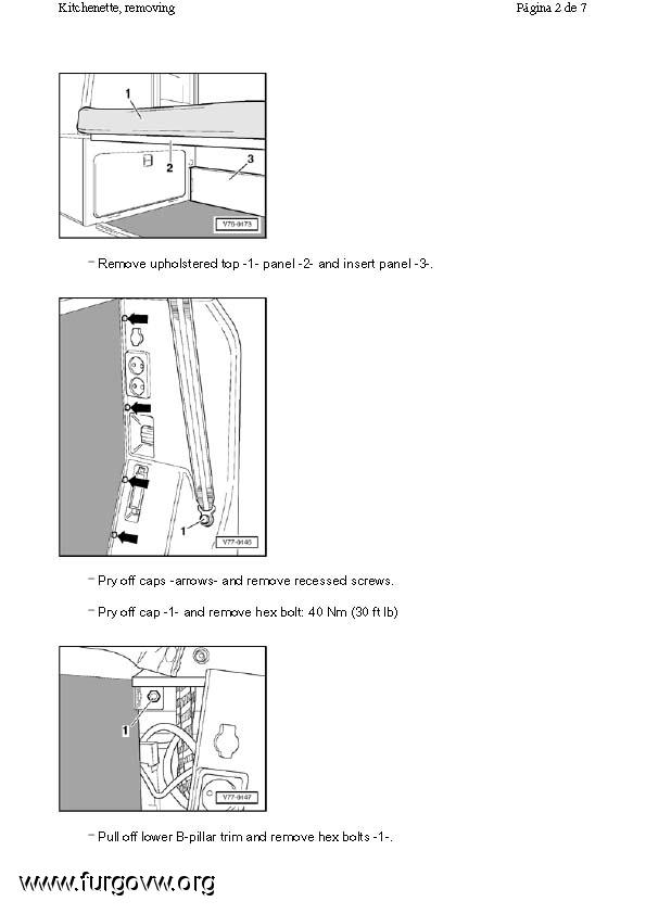

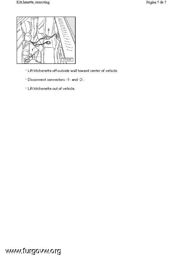

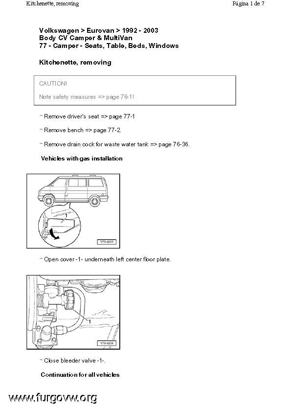

Algunos croquis que encontré por internet de como desmontar el bloque de la cocina, quizás te puedan ayudar a hacerte una idea
Todas estas operaciones son las que ha debido realizar Pildorilla para desmontar el mueble de la cocina.
Mirate las fotos del despiece que ha hecho Pildorilla de una California del 94, y podrás ver que todavía tiene enganchada la rejilla a la trasera del mueble.
Fijaté también por donde va el tubo blanco del agua.
Por todo lo visto  .loco2 creo que siquieres aislar bien toda la furgo te merece la pena desmontar todo el mueble, pero si solo quieres aislar el trozo de tubo antes del flexo, entonces desmonta la zona debajo del fregadero y haz un poco de "contorsionismo".  ;)
