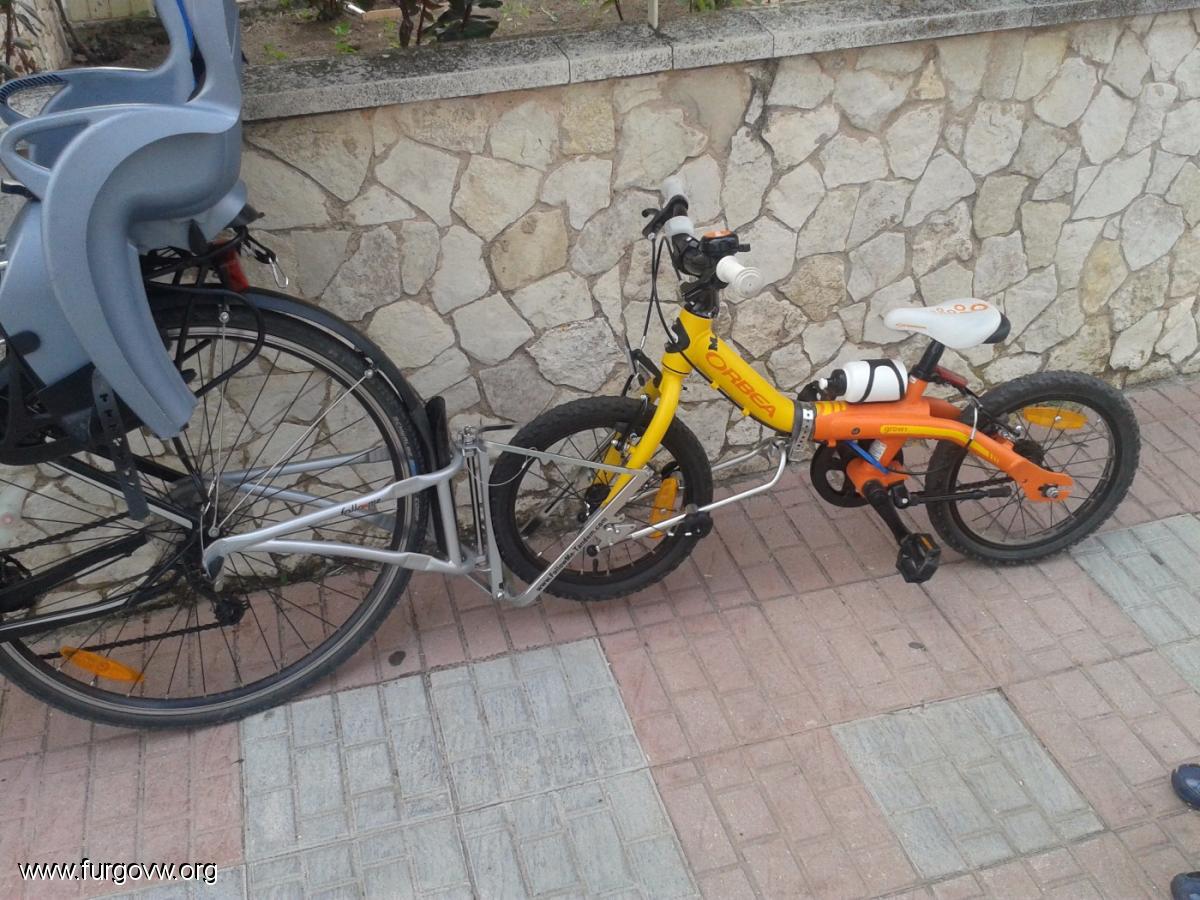

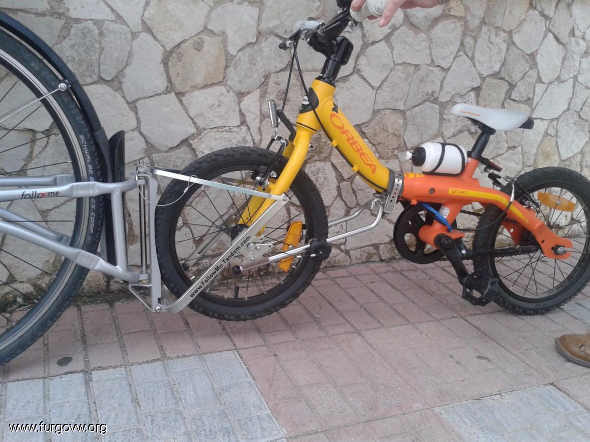

No lo he visto hasta hoy y la semana no da para mucho, pero para la proxima tras el finde prometo fotos.
Si se puede poner, de hecho Orbea dice que es compatible con el follow me pero no con trailgator. Esto por el tema de la abrazadera del trailgator a la pipa de dirección supongo.
El problema es que, por la geometria del cuadro y la colocación de la pieza que va en el, no se puede bajar la rueda delantera mucho mas de los 7cm o asi, pero vamos, que ahi va bien y al peque no le molesta para nada con follow me o sin el.
La cuestión es que para que la rueda bajase, la pieza deberia ir mas atras y eso es lo que no se puede, pero fotos que esto no mola.
Ah montado en una bici hibrida, no se que cambio habra en una de 26" si es que influye algo.....
el_ri
Por cierto va tan bien el invento, que el hermano pequeño con dos años, ya ha hecho algun km montado en la bici de su hermano a remolque, pero es que es ya de otra pasta  y no se le pone nada por delante.
el_ri

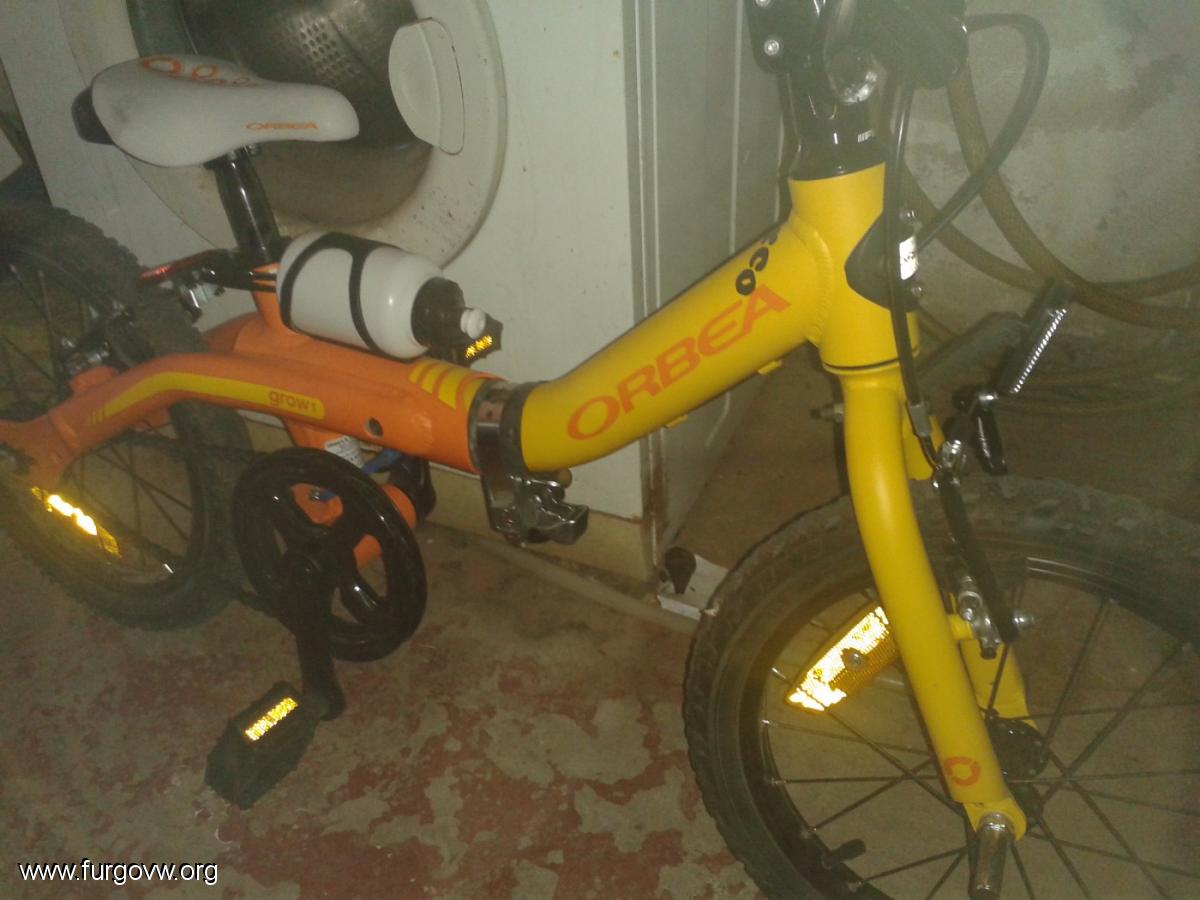

Aqui dejo unas fotos de como queda el follow me con la orbea grow 1.
No se si se llega a apreciar bien donde queda la pieza a colocar en la bici, luego cuando el niño crezca y si alargamos el cuadro, podra ir mas atrás y la rueda delantera bajar.
Por cierto que la pieza la tengo que poner sin que pille la funda del cable de freno trasero, que ahora al frenar se queda agarrado, aunque de momento el chaval frena con el delantero principalmente y le vale.
No he podido hacer ninguna en movimiento porque el fin de semana no ha cundido mucho....

 Aúpa ,te ha quedado muy bien , la rueda yo creo que la llevas bien , más baja te rozaría en cualquier badén y bache ,aún asi roza a veces en los desniveles, no la bajes más .
El cable del freno pásalo por fuera de la abrazadera  .latigo
Los pasadores de tu bici se ponen en el eje  por dentro , tiene dos agujeritos para pasarlo y no se salga , aunque es difícil , no en la parrilla donde lo llevas

Lo del freno, el dia que lo monte, me di cuenta que lo pillaba, pero ni caer en la cuenta de que iba a entorpecer el funcionamiento del freno y si pa matarme. Ademas como estuve probando y  para ver donde colocar la pieza y siempre con prisa... pues asi esta, pero es un momentin cambiarlo.
Los pasadores, si, se que sabía que van ahi, donde dices, pero tengo ahi una maraña de historias que pa que, van las varillas del guardabarros y entra justisimo o ni eso, y para mas webs, el otro dia se quedo uno pillado entre la varilla y el trozo de plomillo que lleva para sujetar el cable de acero al pasador y menuda tortura, al final soltar la varilla.... asi que a ver si lo afino todo un poco, pero el tiempo no me da pa mas... que el finde con montar las baldas para el ropero, ya ha cundido algo.

Aupamos, yo también llevo la bici híbrida con todo , pero prueba a dejar abajo el follow me , o al revés , subirlo , no me acuerdo ahora , a ver si así deja más espacio , aunque a mi también me cuesta .
Por lo demás me parece un aparato estupendo .
El tuyo es nuevo o de segunda mano ? La pieza que lleva la mía en el cuadro es de plástico negro ¿ La tuya de metal ?

Pues ahora que lo dices, moviendo arriba o abajo el follow puede que haya un punto más fácil, yo lo probé con el abajo desenganchada la del peque.
El follow es nuevo un par de semanas y la pieza del cuadro es de inoxidable, la verdad es que para lo que vale.. Es lo mínimo ...
Con el tiempo le mandaré a mi padre copiarla pero en acero normal, para otra bici del decathlon, a ver si no me manda a la mierda....
Supongo que la tuya aunque de plástico aguante bien, repuesto venden de todo, pero los precios..... Yo pille otro cierre para la bici de la madre que nunca se sabe.
