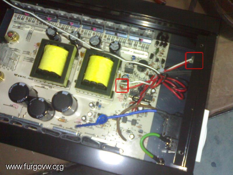

y este es el cable del interruptor que hay que alargar:
tú lo puenteaste, no?
yo creo que lo voy a desoldar del interruptor ... y soldarle un alargo .. y volver a usar el mismo interruptor...
joan
Oznak yo no manipule la placa.
Tampoco desolde el interruptor del conversor, por si algun dia lo quieres desmontar  para otra furgo, jaja, o vender. Así no está manipulado.
Sacé el interrupto original y encima de las pestañas del mismo, solde 2 cables los cuales alargué y puse un pequeño interruptor con un led. O si te gusta más un interruptor un poco más grande con luz.
El enchufe tampoco manipule, compre un enchufe plano, de esos que el cable sale lateral y no manipule nada el conversor.
Els errors m'han fet com sóc i el que sóc. Gràcies.
ooznak
si no hay que manipular la placa.
es un conector con dos pines que sale tranquilamente.
yo ya he pedido uno, y haré un cable e interruptor nuevo, y dejo el otro intacto.
con el enchufe voy a hacer como tú  ;)
lo que no sé es si merece la pena sacar los leds también ...  :-\
