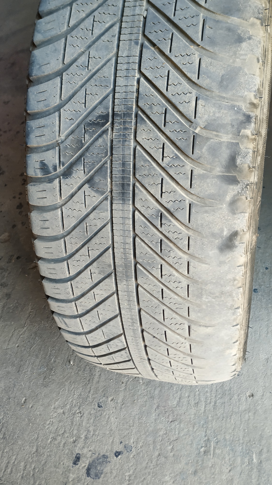

Cañoneta
Cita de: jormma en Septiembre 15, 2019, 14:11:07 pmcompañero, tienes un problema ahí de alineación de libro, las caídas...
saludos!
Que me vas a contar 400€ en neumáticos y 40€ en alineación y todo por un reventón a los 7000 Km y creo que fue el reventón que afectó a la lineaccion de las ruedas
jormma
Cita de: Cañoneta en Septiembre 21, 2019, 10:39:29 amQue me vas a contar 400€ en neumáticos y 40€ en alineación y todo por un reventón a los 7000 Km y creo que fue el reventón que afectó a la lineaccion de las ruedas
no se si te he entendido cañoneta, si el reventón fué debido al desgaste, y el desgaste debido a una mala alineación, todo ello a los 7.000 km... vaya tela, te fuiste al taller donde montaste/alineaste para que te montaran un juego nuevo no? a parte del susto, que eso casi que no se puede pagar...
saludos
Cañoneta
Cita de: jormma en Septiembre 22, 2019, 14:11:56 pmno se si te he entendido cañoneta, si el reventón fué debido al desgaste, y el desgaste debido a una mala alineación, todo ello a los 7.000 km... vaya tela, te fuiste al taller donde montaste/alineaste para que te montaran un juego nuevo no? a parte del susto, que eso casi que no se puede pagar...
saludos
No estos neumáticos son nuevos de después de reventar lo que afecto a la dirección solo cambie neumáticos y no alinee la dirección y de hay lo desgaste de los neumáticos y en la ITV que pase en Marzo no se dieron cuenta y al meterla en el garaje y torcer dirección lo vi UHHHHH

mamasita
saludos!
[/quote
saludos!
Buenas,y con semejante desfase no has notado nada en la dirección??? Que se fuera hacia un lado, por ejemplo?
