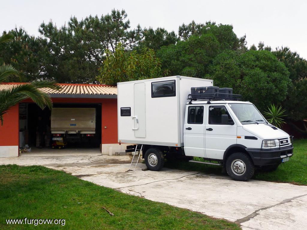

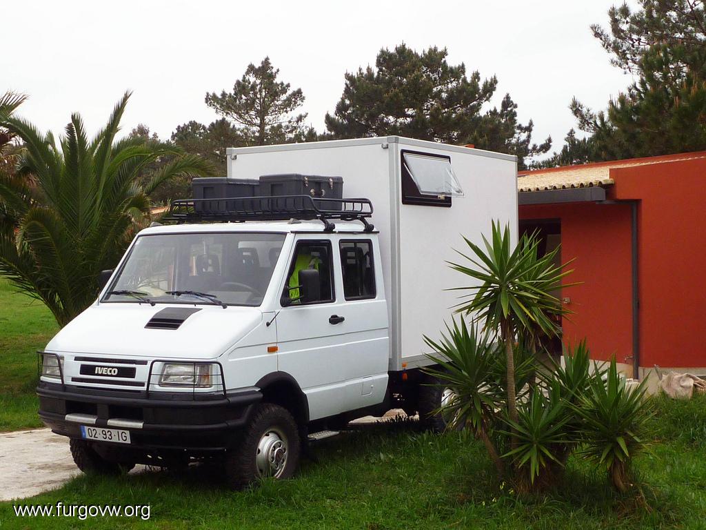

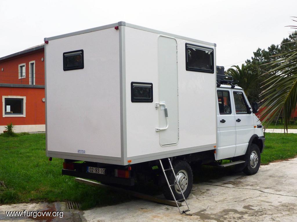

FurgoKIKE,
Como ja lo ha explicado, lo problema estaba en el peso, e en el comportamiento 4x4. Se trata de una 40.10 4x4, que normalmente es considerada un vehículo pesado con mas de 3500kgs, pero esta esta homologada como ligero con menos de 3500kgs.
Cmps
Pero una joroba de fibra.. no deberia añadir más de 100kg al conjunto ¿no? Tan justo vas de peso..??

Cita de: furgokike en Abril 03, 2011, 15:26:52 pm
Como debes sopor todas las cuentas se hicieron, obviamente quería tener siempre el mayor número posible de camas, si no lo echo ha sido por que todas estas cuentas, todos los pros y los contras me han sujetado a esta solución.

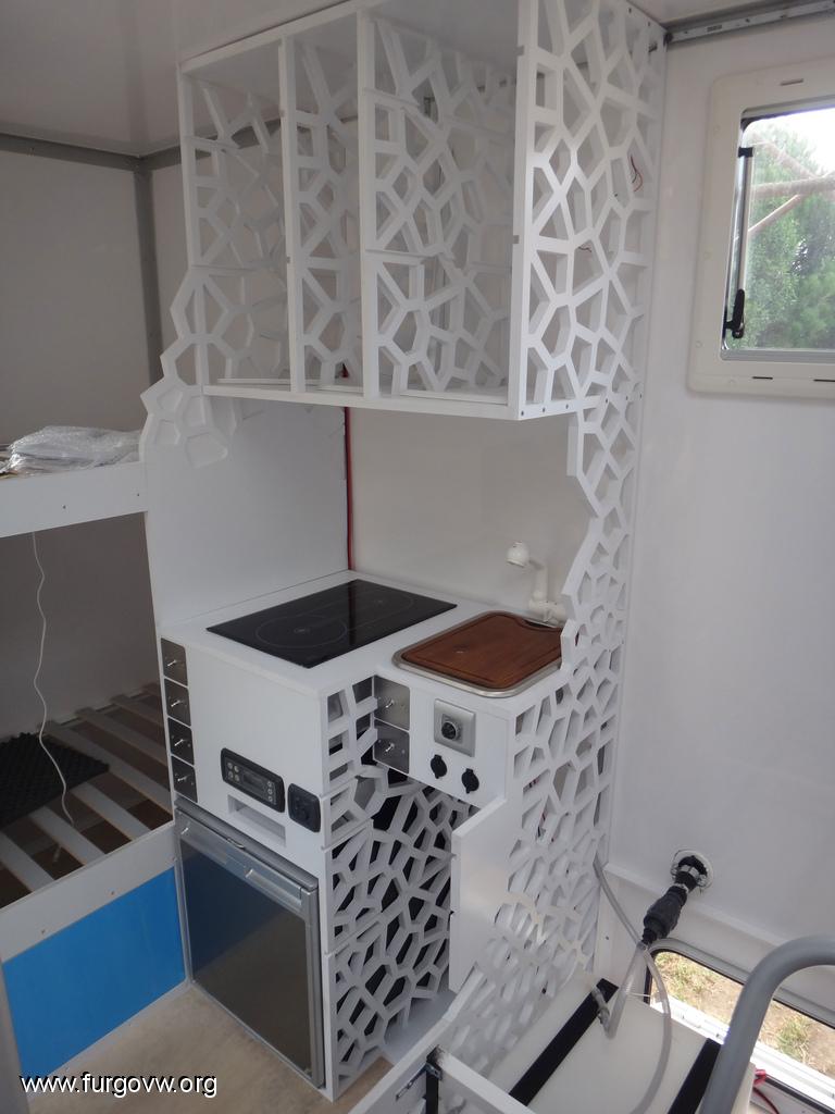

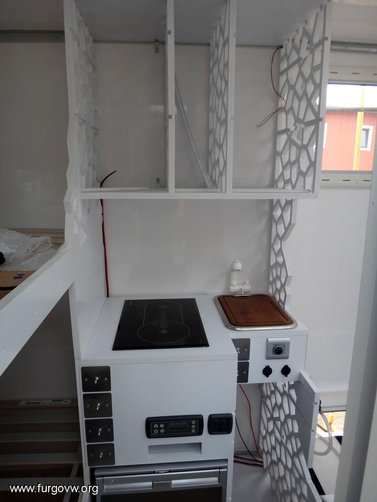

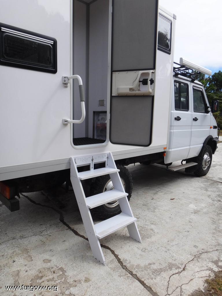

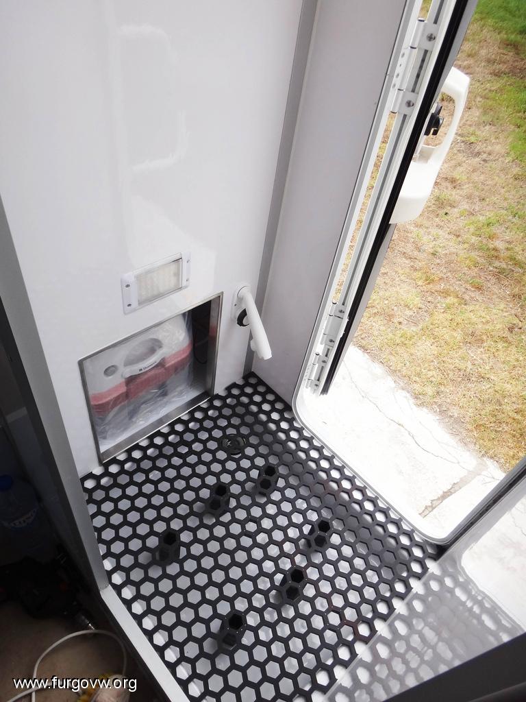

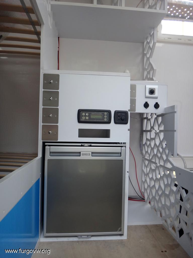

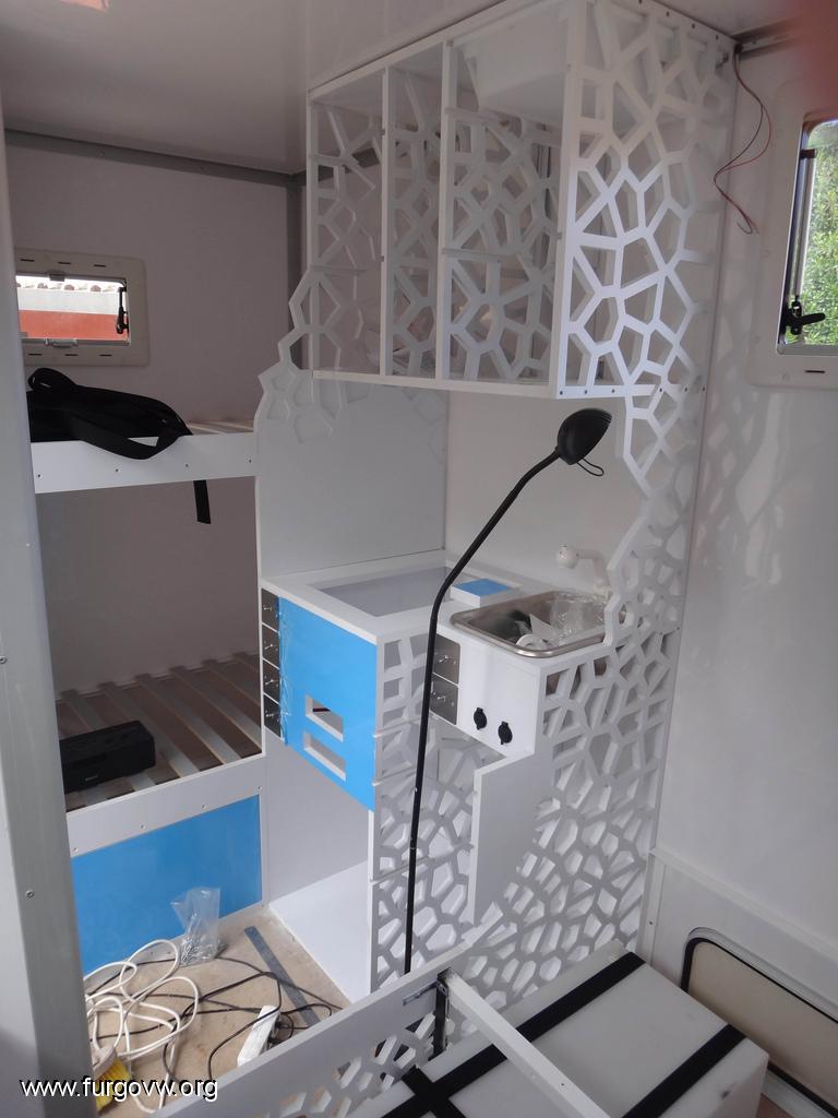

Mas algunas fotos:
Lo sistema de suporte de lu pneumatico suplente e la bomba de pression del sistema Truma Combi Diesel
Lo deposito extra de 33Lts ligado exclusivamente a lo Truma Combi Diesel, e a la Placa de cocina Webasto X100.
Se puede ver la saida de gazes de la placa de cocina, tudo resguardado com un toalheiro de Ikea! :D
La finalizacion del sistema eléctrico
La claraboia de la Wc
Sala
Abraço

Parabems !!! enhorabuena !!! que gran máquina!!!
y los muebles !!! que bonitos cortes en celosia, mas bonito que mi casa  .meparto !!!
