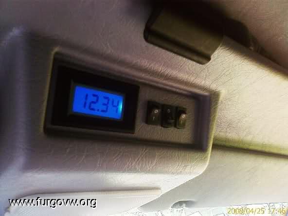

Yo tengo este y me va muy bien, lo pille en ebay por unos 15 euros gastos de envio incluidos. se alimenta a 9v con lo cual es independiente y le puse un conmutador para medir la tension de ambas baterias...

Podrias explicarme como alimentas ese bicho a 9V? Estoy interesado en el cacharrito pero no tengo claro como lo alimentas. Actualmente tengo el medidor de Carrefour con un interruptor para apagarlo pero no me fio ni un pelo de sus lecturas.
Fujito
Pues le he soldado las conexiones de  9v como los que traen los juguetes de los chiquillos y le he metido una  pila de 9v...asi no toco para nada la bateria...tambien puedes  soldarle una resistencia  ...viene con manual de como hacerlo si controlas algo, pero yo opté por la pila ya que no necesito lectura continua y una pila  de esas dura mas de 3 años con el uso que yo le doy...

disculpame fujito pero no entiendo lo del conmutador, yo entiendo que solo este conectada a la secundaria para saber la tensión, de esta. para saber la tensión de las dos no deberias tener el motor parado? tiene algun interruptor el display para apagarlo parece que no, estará todo el rato encendido con la iluminación en azul, no?
Fujito
Si te fijas hay tres interruptores con  1/0 cada uno.
Con los tres en cero esta apagado de contínuo.
Con el primero en 1 y el resto en cero esta prendido y a la vez me dice carga de bateria principal cuando estoy parado y como carga el alternador a la bateria cuando estoy arrancado.
con el primero prendido y el segundo prendido mido la tension de segunda bateria en parado.
COn los tres encendidos (en posicion 1) mido como carga el alternador la segunda bateria, ya que el tercer conmutador es para encender el rele cuando me interese.
cuando tengo conectado el tercer conmutador el rele carga las dos baterias a la vez
Pero si no tengo encendido el primero no lo veo en display aunque este funcionando y carga igual...supongo que a estas alturas ya te habras perdido.
El primer conmutador es encendido y a la vez mira primera bateria y apagado.
el segundo es unicamente para mirar bateria secundaria en 1 y vuelve a la principal en 0.
El tercero es para conectar el rele a la segunda bateria.
Aunque no tenga prendido el display...posicion 1...el rele puede funcionar de igual forma..
No se si me habre explicado o te habre liado ... tu diras...
salu2
En tiempos de los apostóles los hombres eran barbáros,
subían a los arbóles y comían los pajáros.
cuscus
si perfectamente, es que no sabia que el tercer interruptor era para para activar el rele, lo tienes manual no automaticamente que carge la bateria cuando arranques el motor, de esta manera puedes arrancar también la furgo con la bateria secundaria, su claro está tienes buenas seccion de cable.
Fujito
eso es...yo lo leia y veia que cada vez lo liaba mas..
saludos
