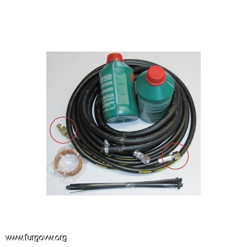

Tengo que cambiar los tubos de la dirección asistida pues están un poco podridos y por anticipar quiero cambiarlos ya. Y le voy a ner manguera de hidráulica
Alguien sabe la medida de los racores de la cremallera de la dirección y del entronque con el manguito de la línea de alta que sale de la bomba?
Necesito la medida de las conexiones por que el largo ya lo mido yo, pero si alguien lo tiene a mano pues fenomenal también
Gracias!
Edito: foto sacada de busschminde
