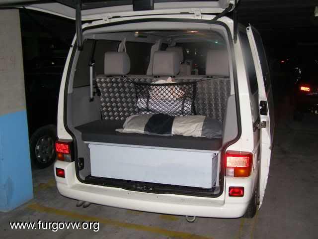

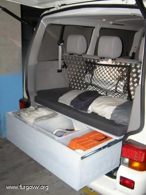

Bueno chic@s, el motivo de este post es para enseñaro el primer brico importante de la furgo, un cajon extraible debajo de la bandeja del maletero.

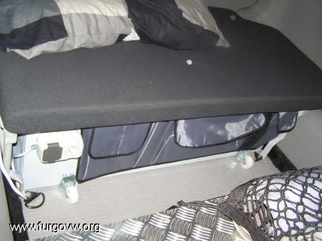

Estaba harto de ponerme la bandeja en la chepa para coger cualquier cosa y dije, que venga la montaña que yo paso de subirme a ella..jajajaja y de paso he aprovechado para alojar una bolsillera en la parte de atras y la toma de 220 para la instalacion trifasica de camping.
El material es basicamente madera contrachapada ligerita, dos mecanismos correderos para cocinas, un par de ruedas y pintura que he buscado del mismo color que la bandeja/cama  original de la furgo
Es un brico simple, barato y de verdad que resulta veinte veces mas comodo....
enjoy it!

la diferencia es inapreciable, la distancia la marcan las patas que sujetan la estructura de la bandeja/cama...quedan unos centimetros por los lados que realmente para mi no tienen ninguna importancia y tengo la seguridad de que no me saldra chepa buscando nada.. y el orden siempre se agradece...jajaj saludos!!!

Por lo que deduzo, los rieles de guía van atornillados a las estructura metálica que aguanta la plancha de madera trasera, y abajo le has calzado unas rueditas para deslizar mejor el cajón.
El cajón lo has hecho tú tambien?¿ O lo has pillado en algun lado?¿
Ahora, no da botes cuando se desnivelas furgo, cito, subidas, bajadas, no se mueve?¿

si si..los rieles van atornillados a la estructura de la bandeja (tienen que ser unos rieles buenos claro).......y las ruedas estan casi al ras del suelo del cajon...hacia atras, no va porque no lo permiten los rieles..y hacia alante no se mueve porque esta superjusto echo..ya pega con el porton....el cajon lo pille en un brico no se que de estos que te clavan....38 euros me costo la madera que es contrachapada de 15mm creo no me acuerdo ahora mismo (la mas ligerita que vi)..., es importante medirlo todo muy bien y que todo entre un poco justo para que no se menee y para que no alla flojeras de ningun tipo (flojera=igual a ruido)....
Tengo que darle otra manita a la pintura porque chupo mucho la madera y no esta perfecto del todo y soy muy pesado con los detalles...jaajajaj.. :P ...

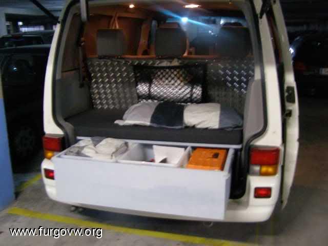

No he calculado los litros pero caben un monton de cosas.. y todavia tienes el espacio de debajo del asiento..a el suelo acceder desde dentro abatiendo un poco el asiento....caben un par de mochilas e incluso maletas cuando me voy por ahi....
Daros cuenta tambien que con el asiento echo cama..levantamos la bandeja y esta todo en su sitio.....
Los cacos ademas les costara acceder ahi si no saben el truco.....jajaaj
No se me ocurre nada mas...jajaja un saludo chicoss!!

jjajaja solo tiene el ancho de la bandeja trasera, el espacio bajo el asiento lo dejo para las maletas y otros enseres...aparte que es donde quedan las bolsilleras que tiene por detras...a ese espacio como dije en la respuesta anterior entro echando el asiento para alante un poco desde dentro de la furgo ...en las multivan tienen mucha facilidad...por lo tanto es eficaz..

Hola chicos, en principio gracias a todos por la etencion y demas cumplidos..ajajajja, la verdad es qeu yo estoy super comodo con el invento, despues de comerme la bola e incluso hacer una especie de 3d del asunto he visto por comparacion con otras t4 que las medidas varian segun el modelo de multivan, por lo tanto he decidido subir las fotos con la tapa desmontada para que os hagais una idea y veais como esta ensamblado facilmente. Creo que quien quiera ponerse a ello como hemos visto en algun ejemplo, tiene suficiente con esto...si no ya sabeis, me pegais un mensaje o lo que querais....saludos!!!
