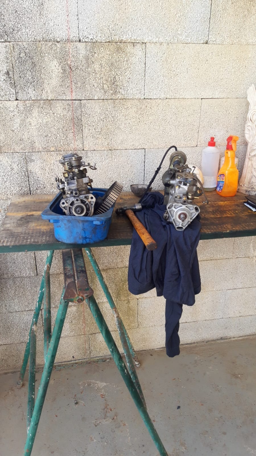

Natalie_t3
Gracias por las respuestas,  pero las bombas que habéis cambiado eran iguales que estas de la foto? La de la derecha es del 1.6 y la izquierda 1.8 , se ve que hay diferencia en la parte de abajo que hay que modificar de algun modo 🤦‍♀️ vaya locura!

vw111
¿Tienes una foto de la "parte electronica" de la bomba de inyeccion?
