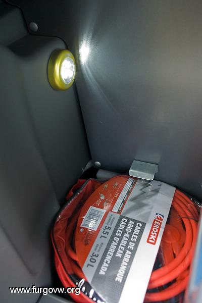

Por el momento he encontrado estas, que son para motores de hasta 5,5 L, con una sección de cobre de 25mm y unas pinzas grandes y fuertes con protección plástica hasta la punta.... el precio creo que andaba sobre los 30 euros.
