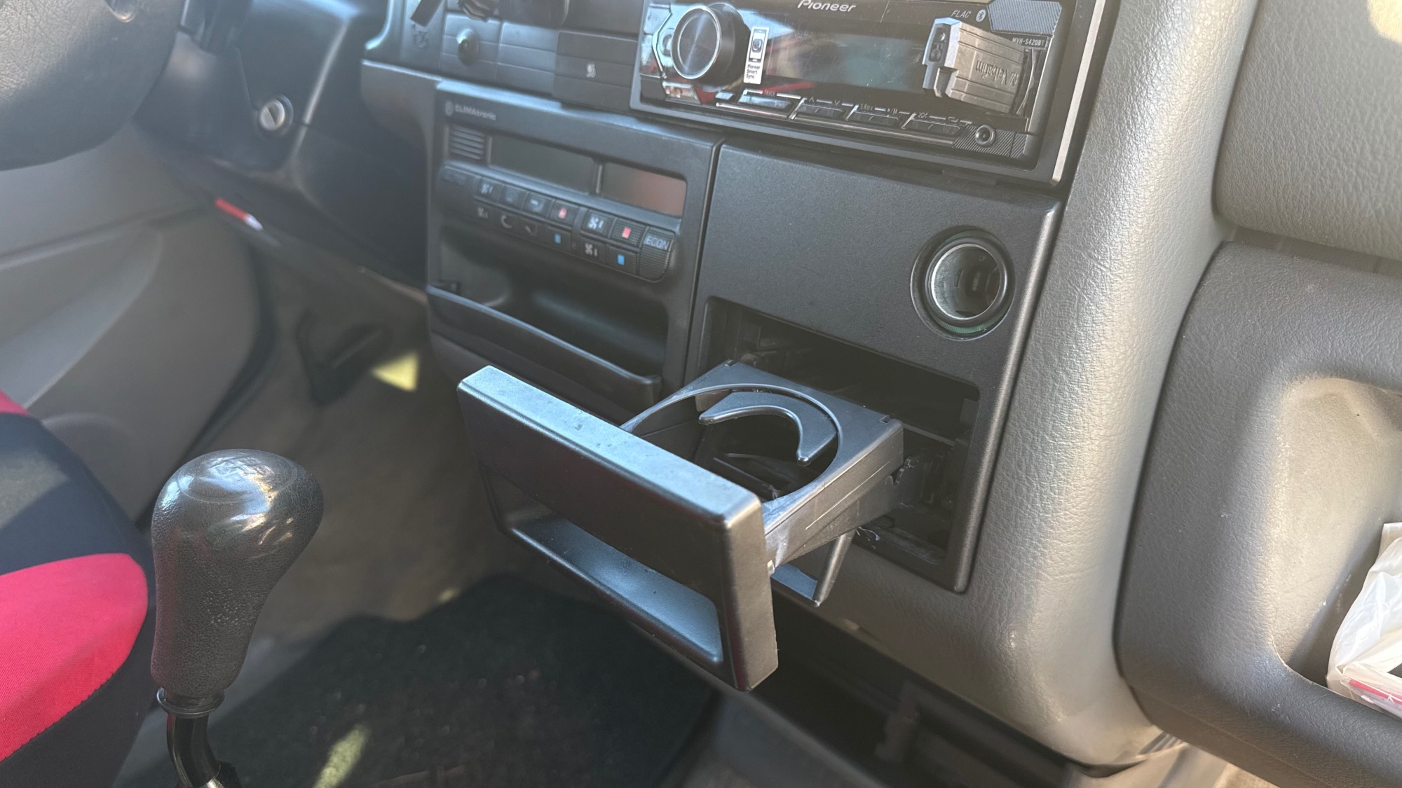

Hoy a las 21:09:03 #8 Ultima modificación: Hoy a las 21:10:52 por TheRollingFour
Otra mejora más para la T4.
Dicen que la camperización es planificación,
yo hice un portavasos no sé cómo empecé ni cómo terminé, acabé improvisando 😅
No será perfecto, pero el café ya viaja seguro ☕🚐

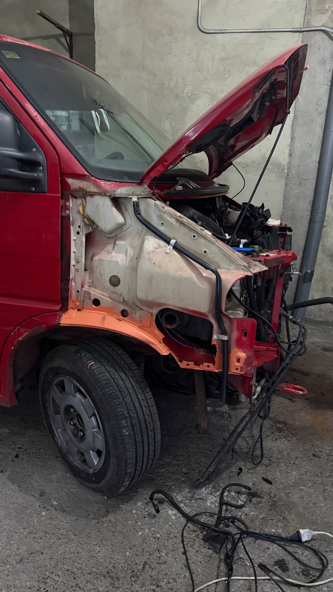

Estas Navidades las he pasado a lo grande... en el garaje con la furgo 😅
Mucho trabajo, muchas horas, pero luego ves el resultado y merece la pena.
He estado bastante liado con uno de los clásicos de las T4 (que yo no sabía):
el óxido en las aletas. Mi idea no era dejarla perfecta, sino frenarlo y evitar que vaya a peor en el futuro.
Limpieza a fondo de las zonas dañadas y producto antioxidante para metal (de buena marca, que aquí no se escatima).
Antes de desmontar la aleta iba con miedo, pensando que podía estar peor...
pero por suerte estaba más o menos como esperaba 😮‍💨
Investigando el porqué del óxido, encontré el culpable:
un agujero en la parte superior donde entra agua y no tiene salida.
Solución profesional... no.
Solución casera de garaje... sí 😂
Con lo que tenía a mano, un tubo de plástico, calor y paciencia, hice un pequeño invento para sellar y redirigir el agua.
No quedó como lo haría un profesional, eso lo reconozco,
pero al menos lo he intentado, y el resultado no ha quedado tan mal.

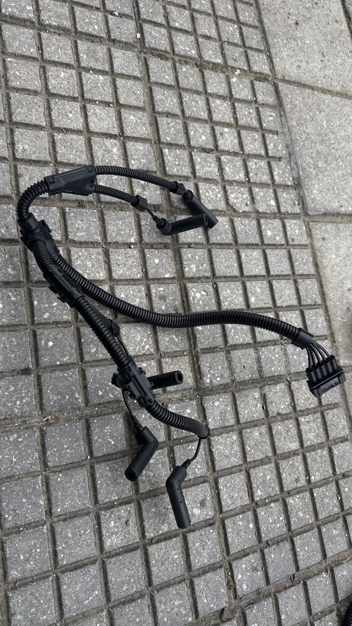

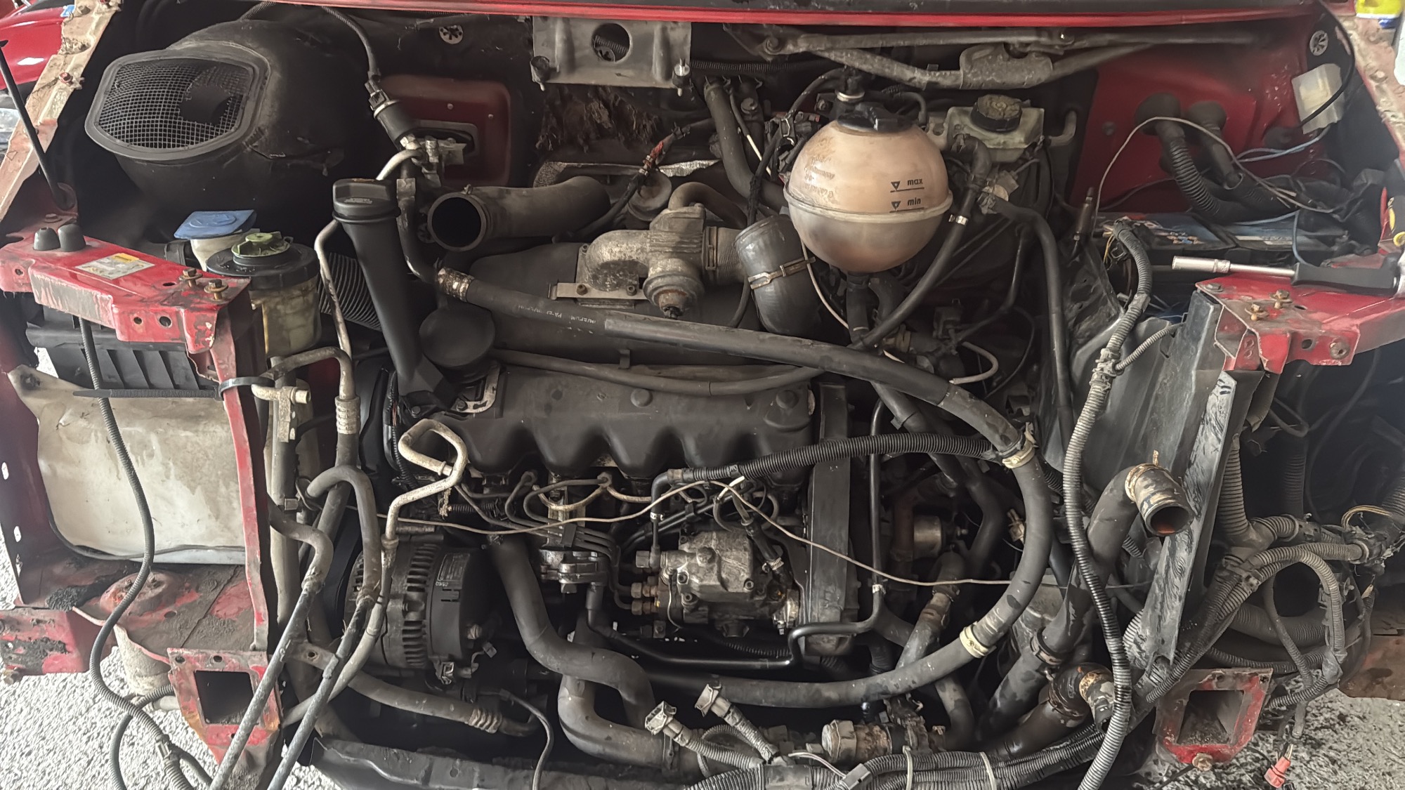

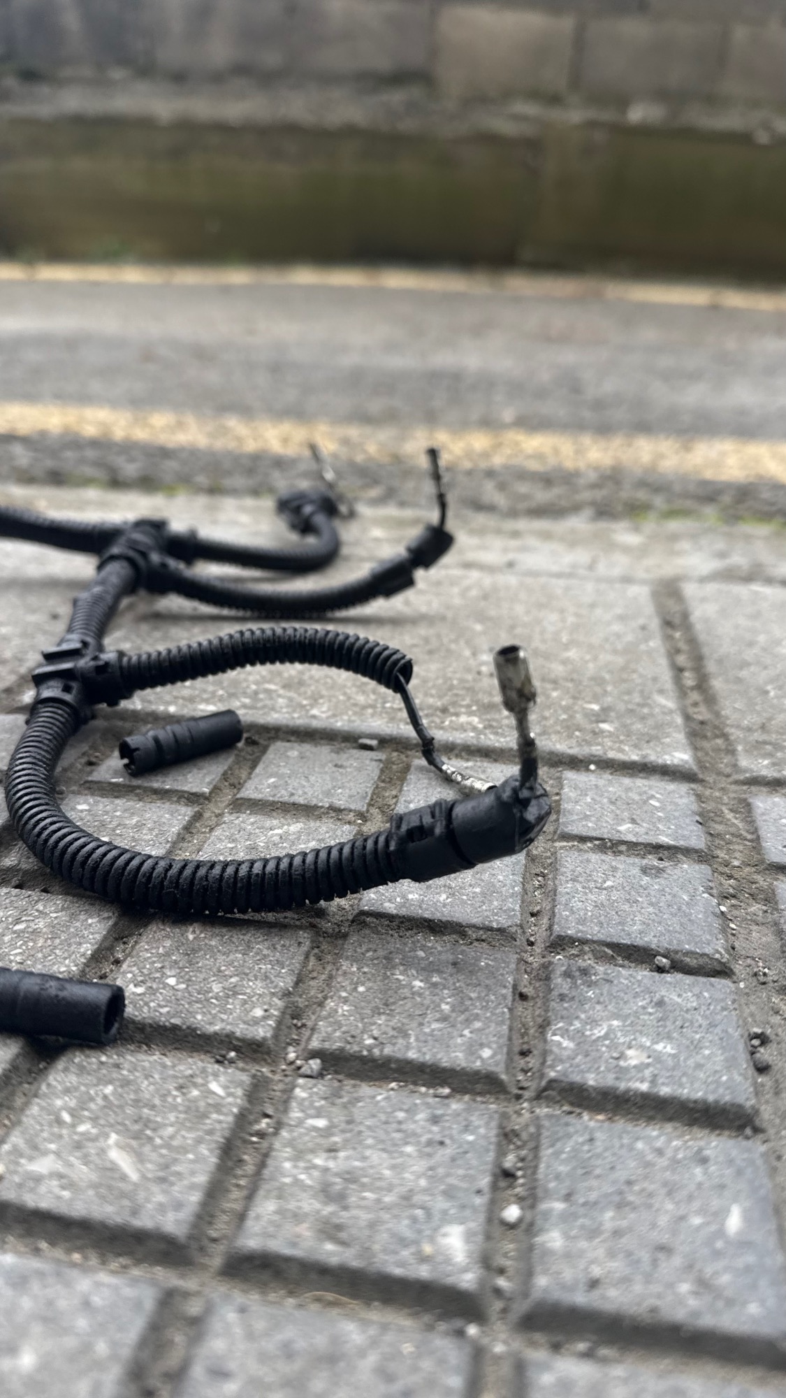

Otro de los grandes traumas de esta furgo: el arranque 🤯
Lo que más dolores de cabeza me ha dado... y con diferencia.
La furgo arrancaba cuando le daba la gana, así que empecé mi carrera como CSI del motor:
-- ¿Calentadores?
-- ¿Fusible?
-- ¿Un mal de ojo? 🤷‍♂️
Primer capítulo: fusible nuevo Hella (gracias Amazon).
Lo monto, pruebo... arranca igual de mal.
Fusible: inocente ❌
Segundo capítulo: calentadores nuevos NGK, que yo me muevo por zonas frías y aquí no se juega.
Los cambio todos, giro la llave...
SIGUE ARRANCANDO MAL 😡
En ese momento ya estaba enfadado con la furgo, conmigo y con la mecánica en general.
Tercer capítulo: cables de los calentadores, que estaban para jubilar.
Los cambio, monto todo, respiro hondo...
y... NADA 😤
Ahí ya fue cuando dije: me ha ganado la batalla... pero no la guerra 💥
Nivel final:
yo con la cabeza metida en el motor
mi padre dándole al arranque
y de repente... LA LUZ 💡
Gracias a un tubo transparente vi el crimen:
el gasoil hacía turismo de ida y vuelta y no llegaba donde tenía que llegar.
Solución de campeón: tubo nuevo + válvula antirretorno.
Monto todo, contacto...
ARRANCA A LA PRIMERA 😍🔥
Grité. Sonreí. Casi lloro.
Conclusión:
horas de cabreo, piezas cambiadas "porque sí",
pero la satisfacción cuando das con el fallo no tiene precio.
Seguimos, que la T4 no me gana 🚐💪😎

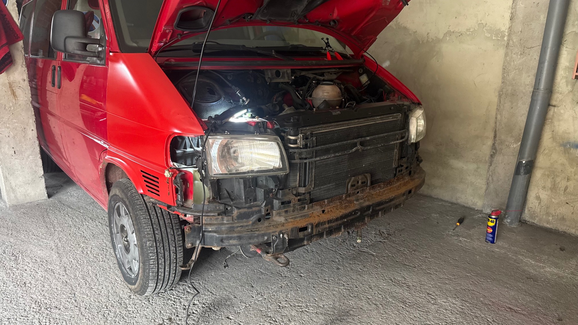

Hoy a las 21:32:50 #11 Ultima modificación: Hoy a las 21:38:20 por TheRollingFour
Ya que tenía medio morro desmontado, aproveché para reparar la defensa 😅
No ha quedado de exposición, pero mucho mejor que antes, eso seguro.
Cuando ya estás metido... se arregla lo que se puede 😎🚐
