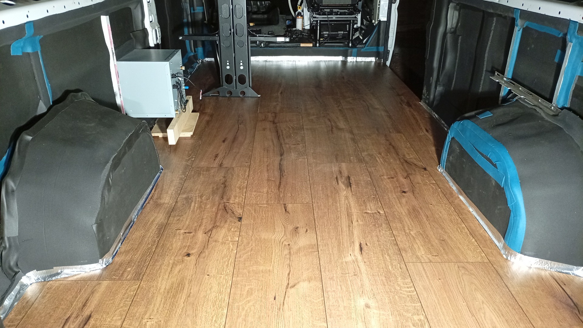

karpintxiki
Pues ya he empezado a colocar el suelo vinílico y la verdad es que me va a cuadrar bastante bien creo.

karpintxiki
Cita de: Miserjo en Diciembre 25, 2025, 22:52:22 pmCon lamas?
Yo prefiero en rollo.
Si se derrama agua entre las juntas puede llegar a filtrar. Además algunas personas han tenido problemas con el, se les a levantado, aunque igual es por una mala instalación.
Yo en la que estoy camperizando ahora, haré que el vinilo suba por las paredes 2 o 3 cm, para que se quede como una balsa.
Así me aseguro que el agua no llegue a colarse bajo el suelo.
En la otra camper, tube un problema con el desagüe de la pila, y se derramo bastante agua, y parte se me coló bajo el suelo, al recortar el vinilo pegado a las paredes.
Afortunadamente no tube problemas con la madera del suelo, pero igual eso me hubiera podido condicionar con el tiempo ,oxido en la chapa de la caja.
Por eso, en esta, quiero hacerlo así.
Son lamas vinílicas. A parte les estoy dando cola blanca en las testas y la anterior también la tuve con ellas y 0 problemas.
También sellare el contorno y donde los desagües le pondré juntas o sellado para evitar eso también
dany.harley
En la primera furgo pusimos de este de la lamas y con el calor del verano se terminaban levantando, así que puse al final de rollo
karpintxiki
Cita de: dany.harley en Diciembre 26, 2025, 11:40:11 amEn la primera furgo pusimos de este de la lamas y con el calor del verano se terminaban levantando, así que puse al final de rollo
Yo en este al igual que en la Vivaro lo he pegado a los tableros del suelo. Eso hace que este más sujeto y mucho menos probable que se levante.

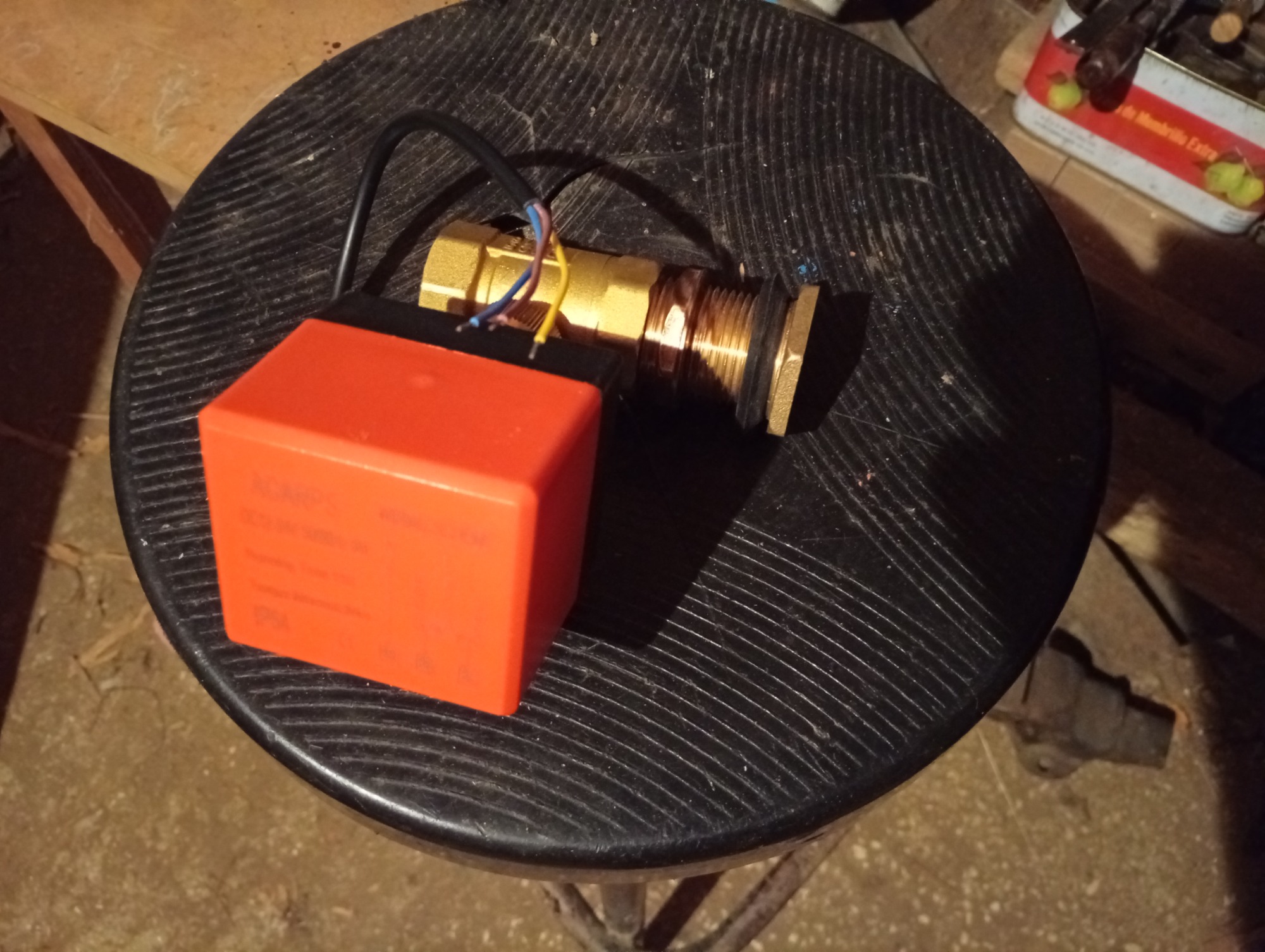

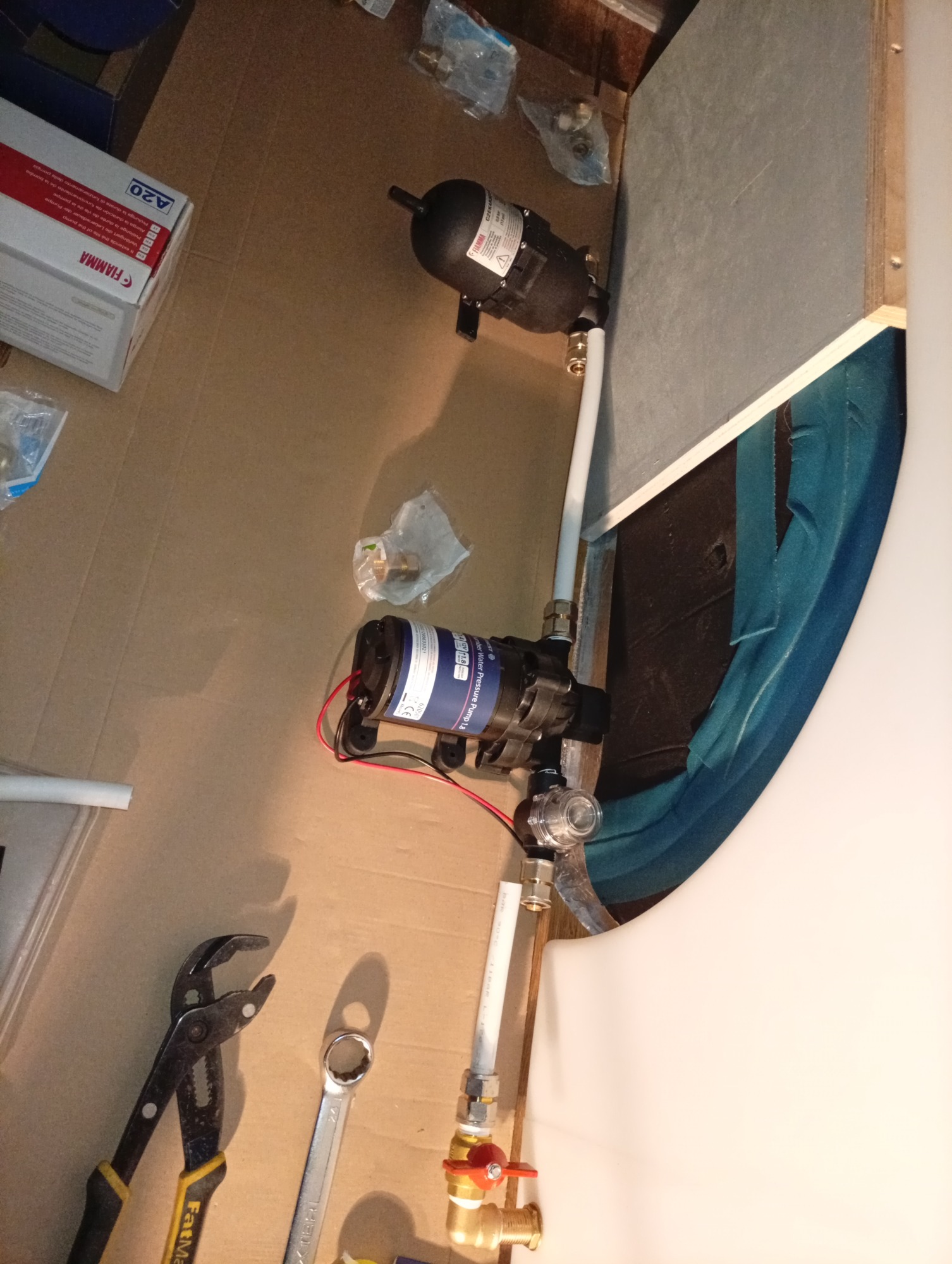

Ahora que estoy haciendo también la instalación del agua me he dado cuenta que tengo varias dudas a la hora de poner el baso de expansión si va tumbado o en vertical.
También quería dejar la válvula de vaciado conectada pero la verdad es que no tengo muy claro como se conecta.
