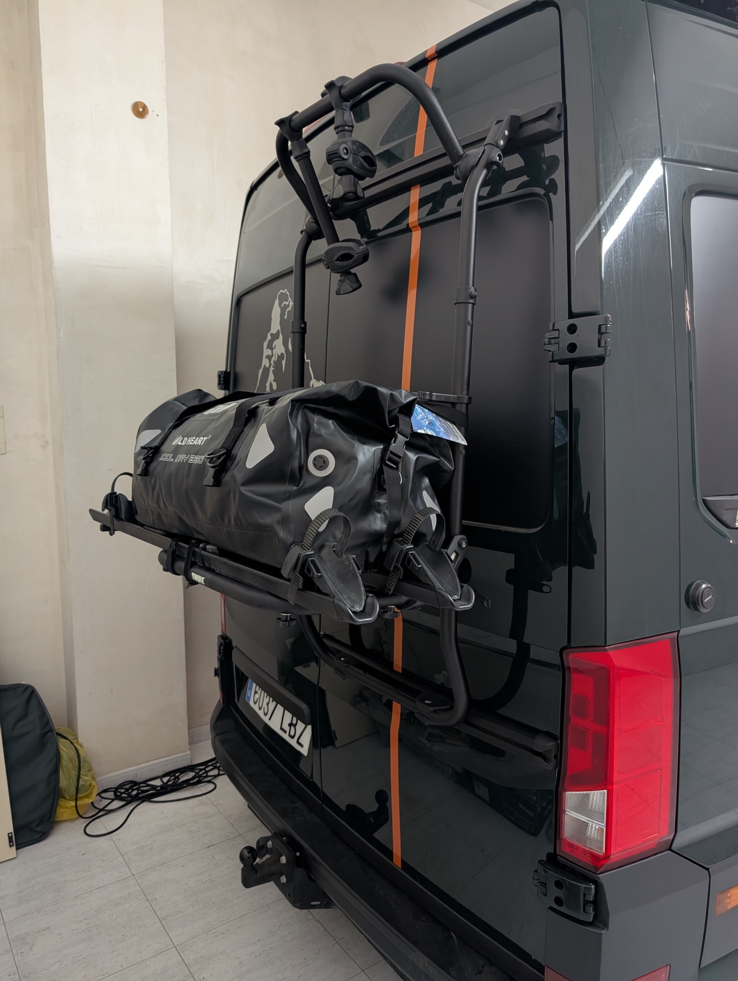

Trencalòs
Meter un arcón rígido tambien estaba en mis planes pero al final lo descarté por un motivo: necesitaba algo que pudiera ir reduciendo el volumen a medida que se vaciaba.
Al final compré una bolsa estanca, la puse en el portabicis y me fue de maravillas.
Ahí va una foto de como quedaba:
Todo de quita y pon, y rápido.
