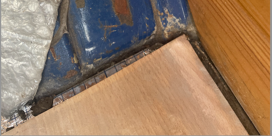

Buenas noches,
Estamos empezando un proyecto sobre una furgo ya camperizada, el suelo que traía la furgo era tarima flotante de un piso que había sido reutilizado para la camperización, debajo de este llevaba una capa de aislante. Adjunto foto:
El problema viene cuando levantamos todo el suelo y quitamos el aislante vemos que toda la chapa tiene pegamento. He intentado quitarlo con alcohol de limpieza y rascando tanto con un destornillador como con una espátula de las que se usan en las vitrocerámicas.
Alguien puede darme alguna indicación para poder quitarlo¿?¿?
Muchas gracias de antemano.

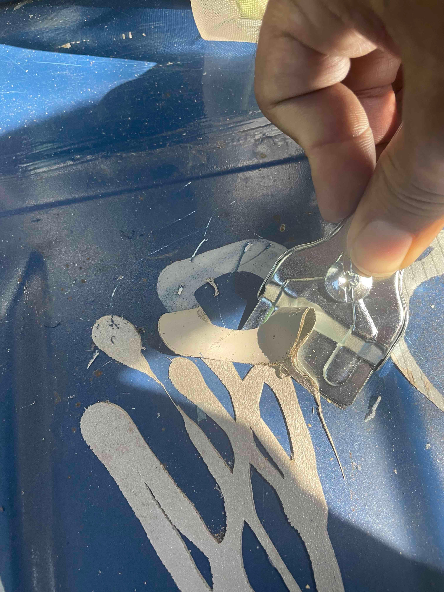

Buenas, muchas gracias por responder tan pronto he estado mirando por Leroy, Bricodepot y ese tipo de tiendas y del disolvente no pasan, investigaré por internet. He estado con el rascador durante la mañana y poco a poco sale pero queda una capa casi fusionada con la pintura que no puedo quitar, paso foto.
Cita de: RobertoUgao en Junio 04, 2025, 09:53:13 amCon un rascador o espatula flexible, saldra´ bastante bien .malabares

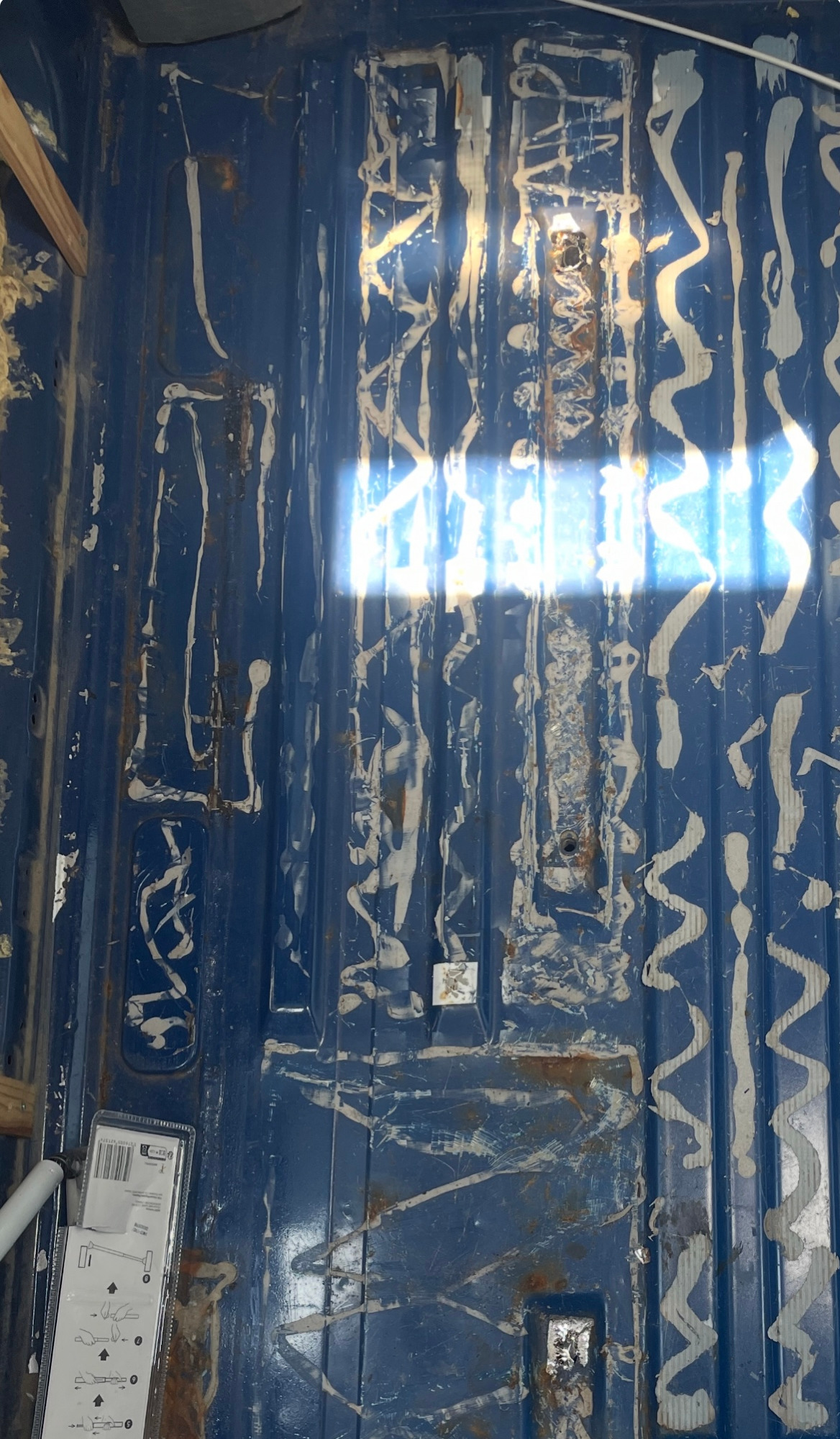

Ahí estamos de momento con el rascador hasta que de con el producto que comentaba Alcasa. Así vamos con el lado izquierdo "tratado":
Calculo que necesito unas 18 horas para hacer todo el suelo quedando siempre la última capa adherida a la chapa, entiendo que es necesario para poner rastreles y aislante verdad¿?O tengo otra opción para continuar camperizando, al final siempre faltan horas para estas cosas.

Adelantaras haciendolo con un cuchillo jamonero.....  no importan las marcas o restos silicona,sika,  tendras que sanear la chapa y pintar encima, y luego quedara tapado con el nuevo suelo

Yo personalmente en las zonas que no hay óxido dejaría la pintura original con los restos de pegamento encima, ya que te aporta la mejor protección y como dicen luego va a ir tapado y no se ve; y en las zonas oxidadas si que intentaría quitar con el rascador o un cutter lo más gordo y luego ya directamente con la lijadora creo que se iría el resto que queda.

Opino igual. Los restos que puedan quedar a ras de chapa no estorban para colocar el suelo o el aislante, y mejor dejar la pintura de fábrica si no tiene síntomas de oxidación.

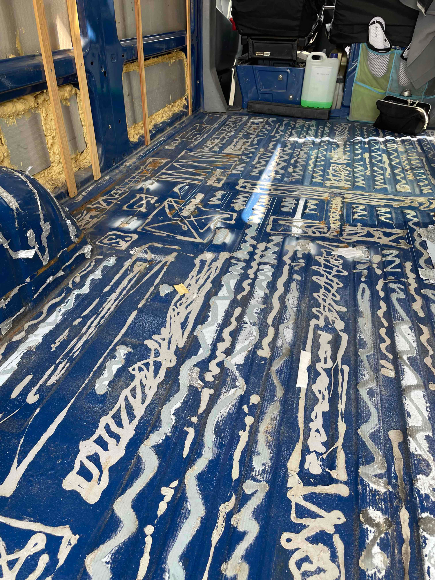

Esta mañana no me ha dado tiempo de sacar fotos pero usar el cuchillo jamonero y la espátula en todas las zonas de óxido ha sido un éxito. Seguiré esta tarde en la linea que comentáis, conservar pintura original en la parte que no tiene óxido y dejar a ras de suelo el pegamento en las zonas de óxido para tratarlas en el siguiente paso.
Pregunta: He visto en algunos videos que después de lijar, aplicar el convertidor de óxido y volver a lijar todo dan una pintura antióxido cubriendo todo el suelo, es decir lo trabajado más la parte con pintura original sana, recomendáis ese tratamiento adicional¿?
