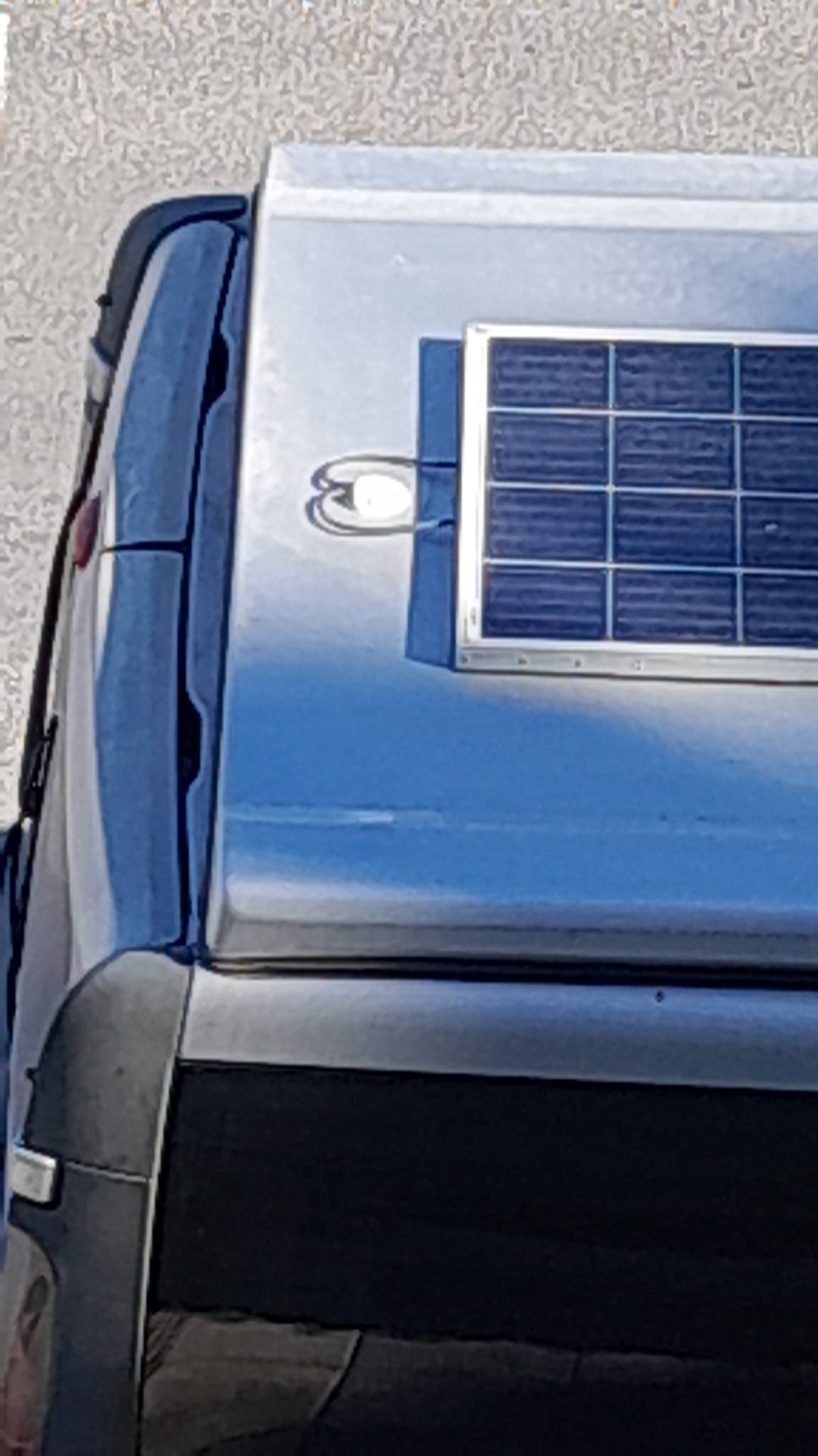

Esto es lo que tengo yo instalado para la placa, un interruptor y un fusible cilíndrico. Cuando la dejamos guardada simplemente bajo el térmico y ya está.
