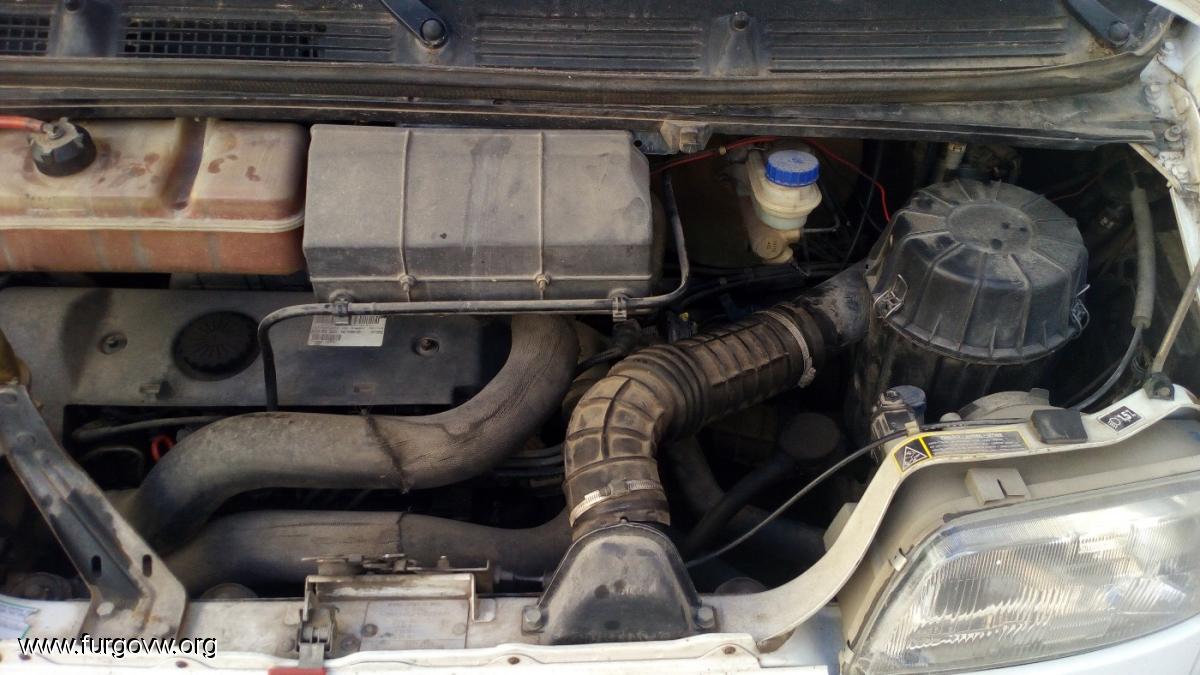

Vista del motor:

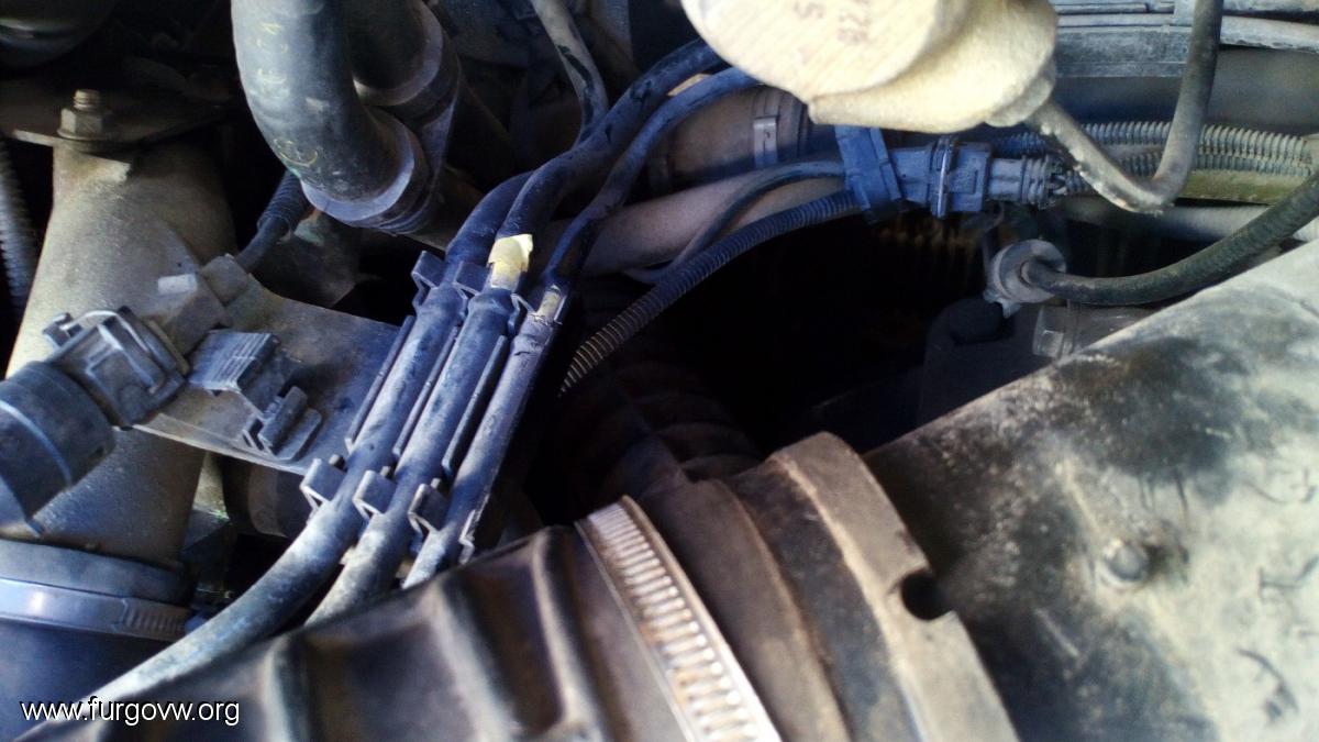

Tenemos que buscar por la parte derecha, cerca del filtro de aire:

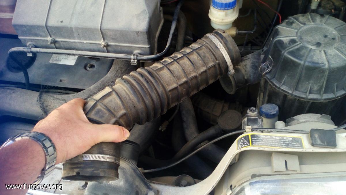

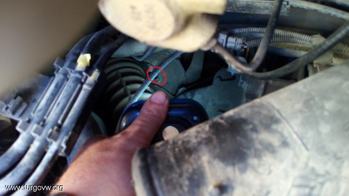

Intento visualizar la pieza pero no veo aun nada, así que decido quitar la tobera del filtro de aire para facilitar el trabajo

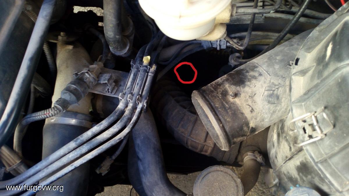

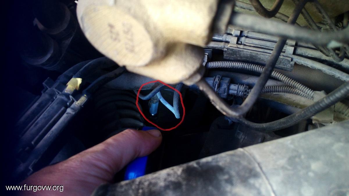

Ya puedo verla. Aunque en la foto no se aprecia bien porque está oscuro, lo señalo con un círculo rojo para que os hagais una idea de dónde está:

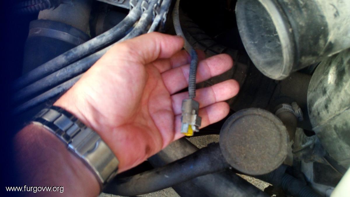

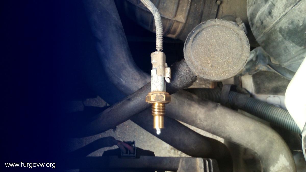

Una vez introduzco la llave correspondiente y previamente quitado el cable que va enganchado, esta es la pieza ( se parece a una bujía):

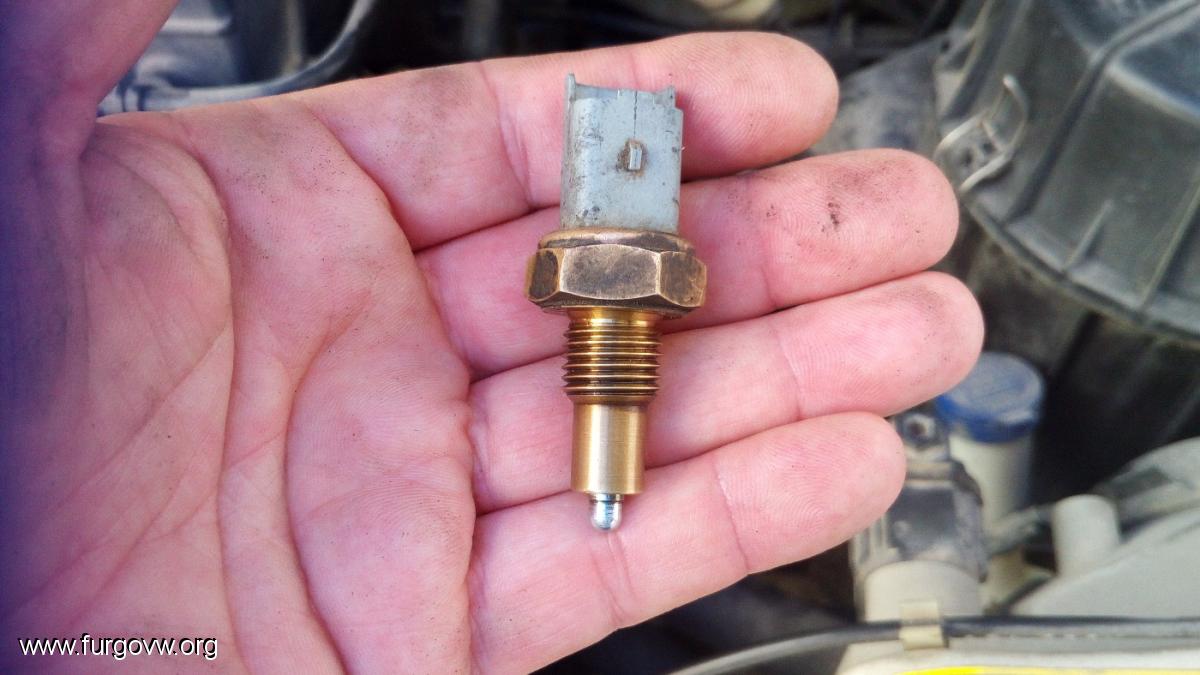

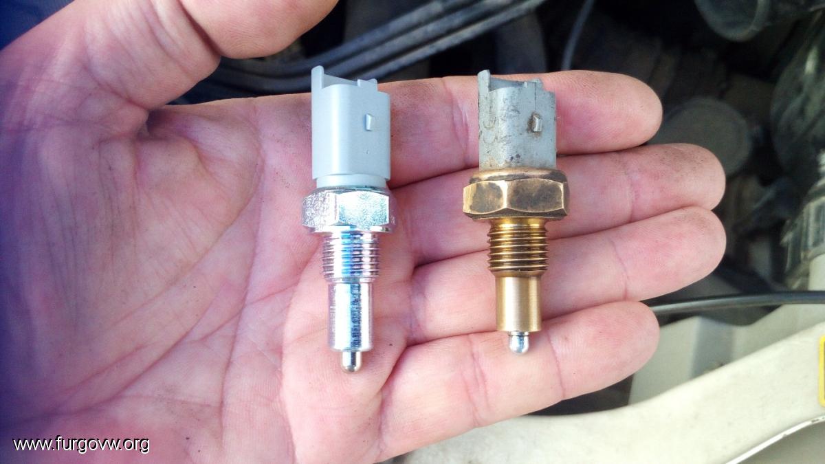

Fui a una tienda de auto-repuestos de mi ciudad y en menos de 24h. ya la tenía en mi poder por 13,76 €:

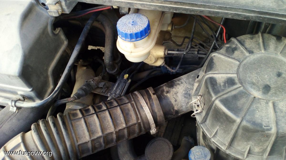

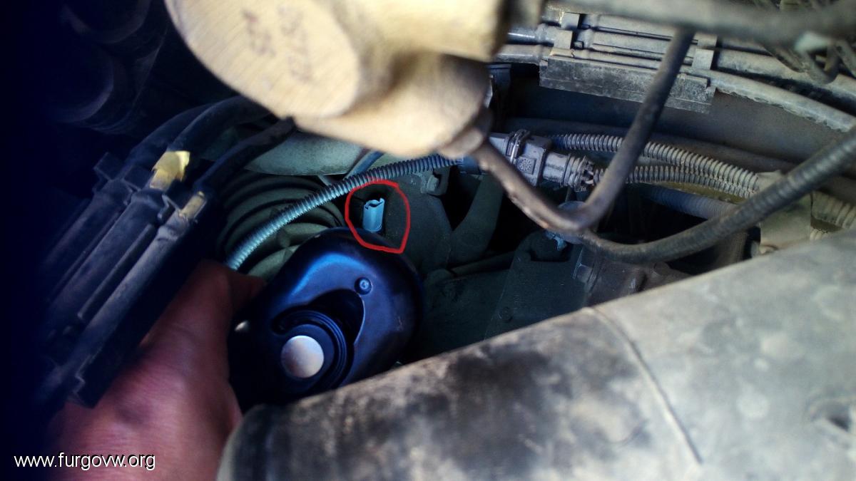

Bueno, ahí podeis ver con mas luz el sitio donde va ubicada la pieza ( lo tapa un poco el cable pero lo señalo en rojo):
Coloco la pieza nueva, apretandolo con la mano, con cuidado de no dañar el paso de rosca, y una vez está en su sitio, le doy un reapriete con la llave, sin pasarme de fuerza:
Solo queda poner el conector y ya está listo: funcionando al 100 x 100
