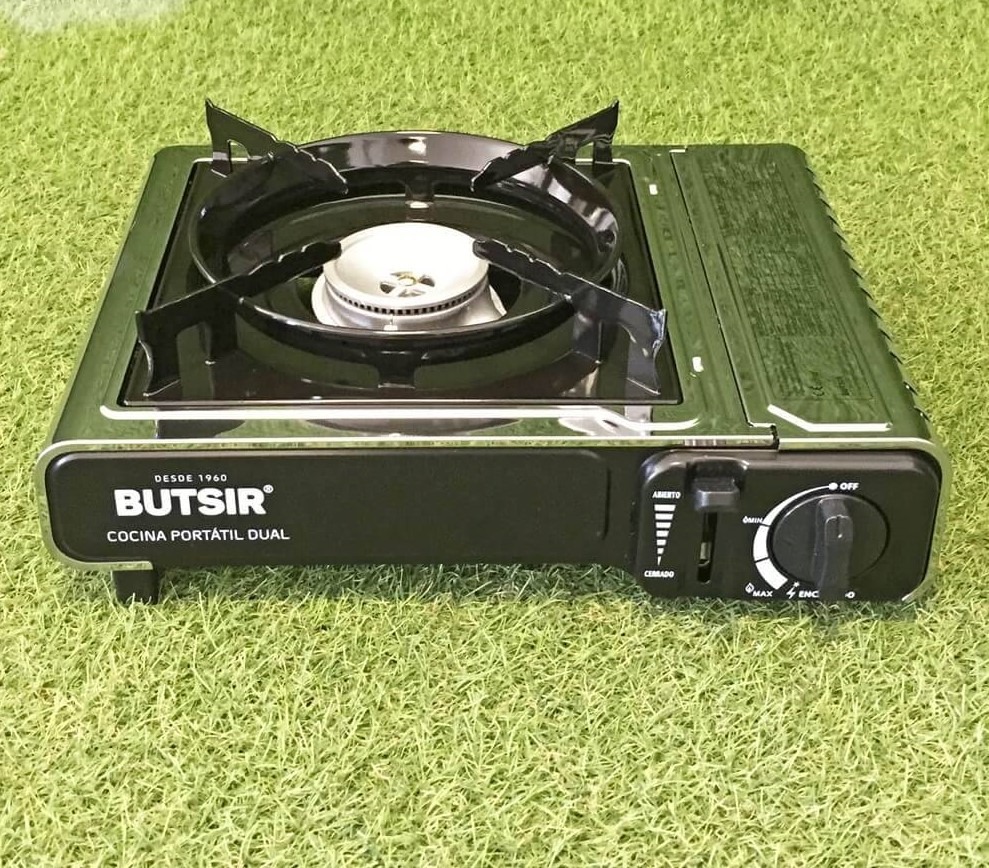

Curiosamente yo tengo los dos bien y es raro la vez que use esa cocina, muchas tiro de la cocinilla pequeña de cartucho para no enguarrar la del coche.
